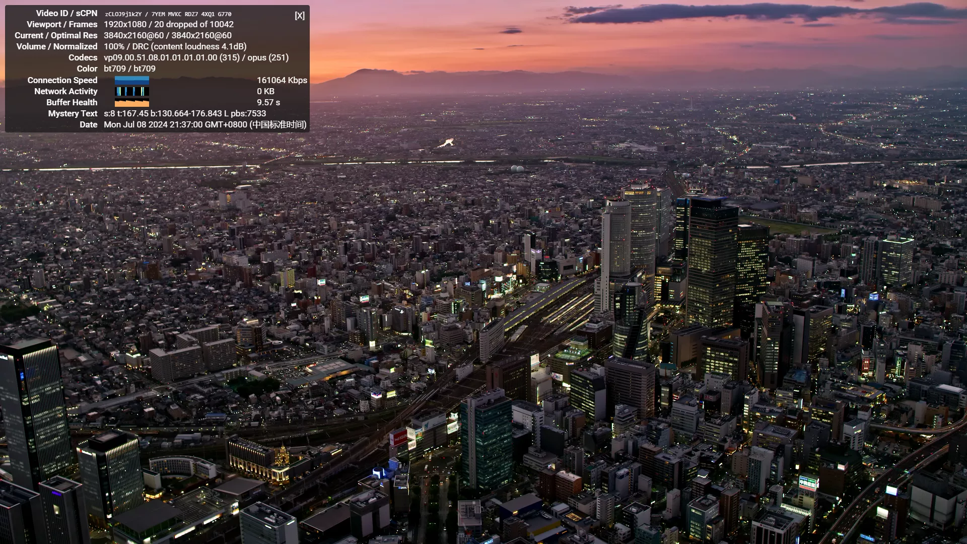

  • - YouTube晚高峰:沿海电信网络,晚高峰时候使用了一下,受限于200M的带宽,虽然都是CN2 GIA线路,但是最高速度只能止步于17万,而瓦工和Dmit可以到达20W+。不过这只是极限的讨论,实际体验没什么差别,毕竟都是相同的精品线路。

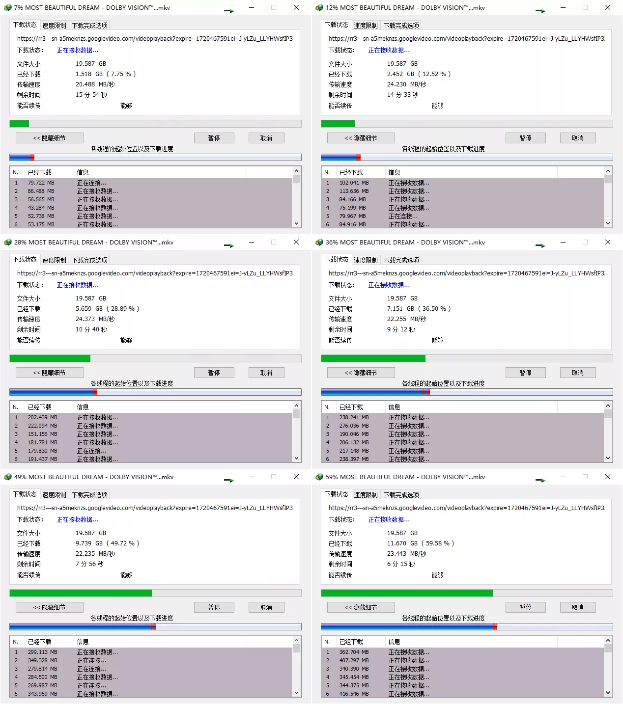

  • - IDM大文件持续下载:因为手中刚好有韩国200M的小鸡,昨天也进行了相同的测试,IDM在大文件下载的时候,可能由于美西距离的原因,不能一直持续稳定在最高速度,会在20—25之间徘徊。

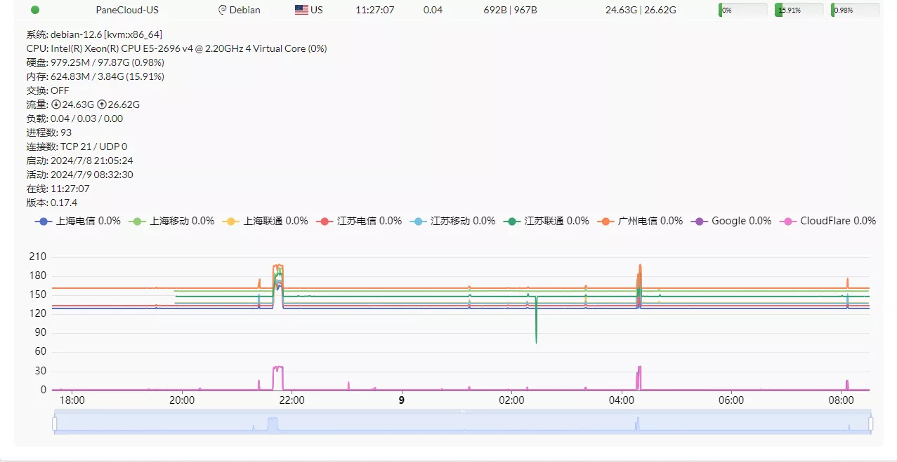

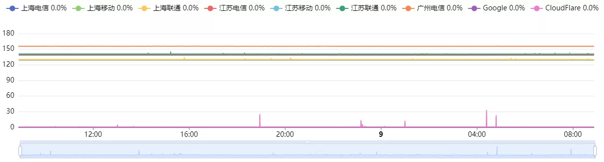

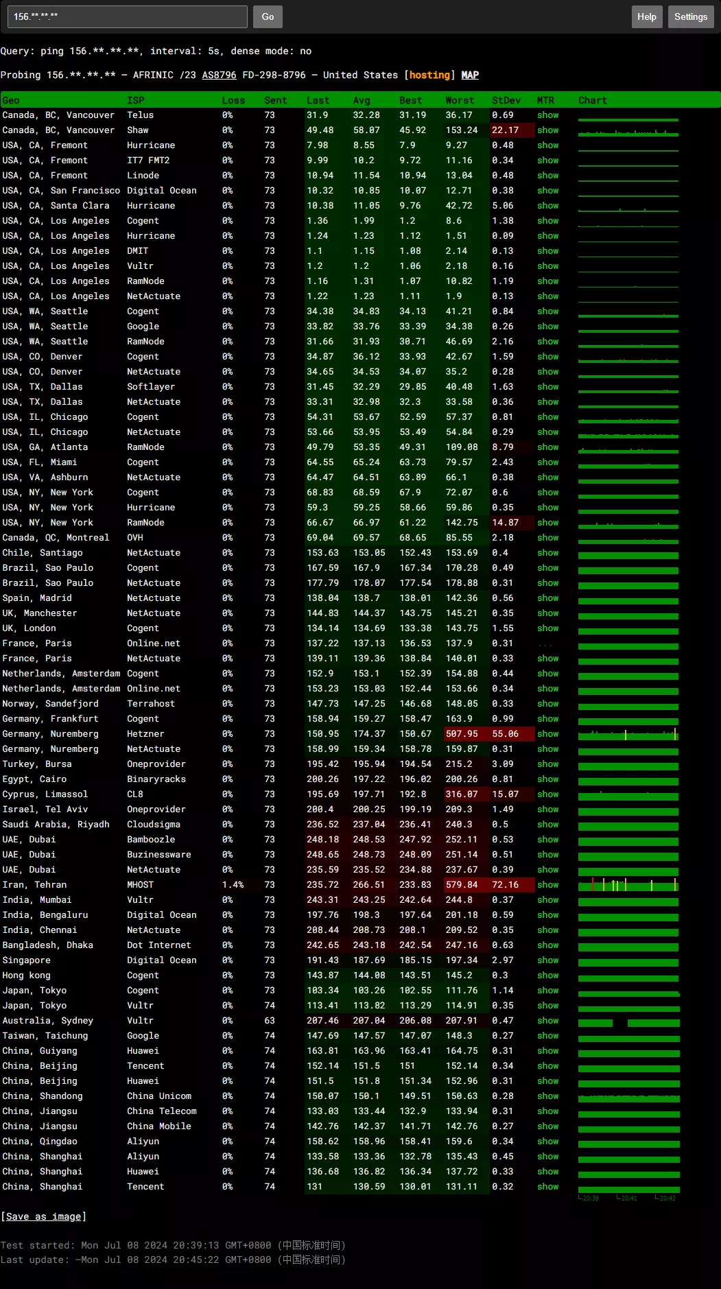

  • - 三网的稳定性,只能说做不到绝对的稳定,从哪吒的图可以看出偶尔有波动,对比Dmit家一条直线来说,还是有些差距。同时连续ping 150次的话,也有些波动,这些数据都放在下面,需要的可以详细看一下。

    [/tab] [tab="IDM大文件持续下载"]
    ![](https://img.gugu.ovh/i/2024/07/09/093119.webp)

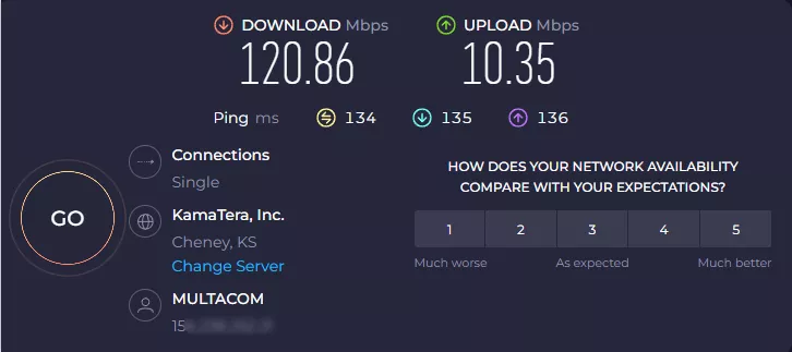

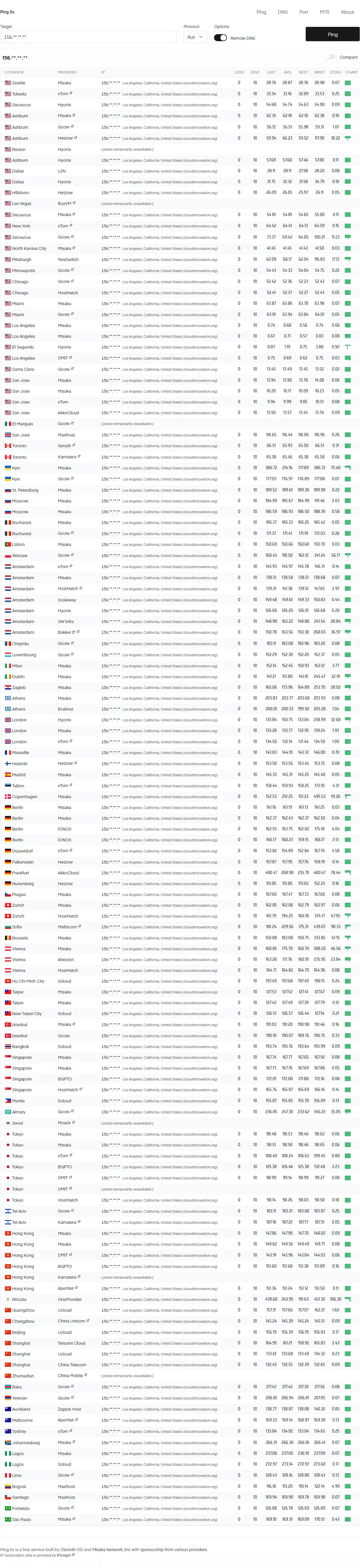

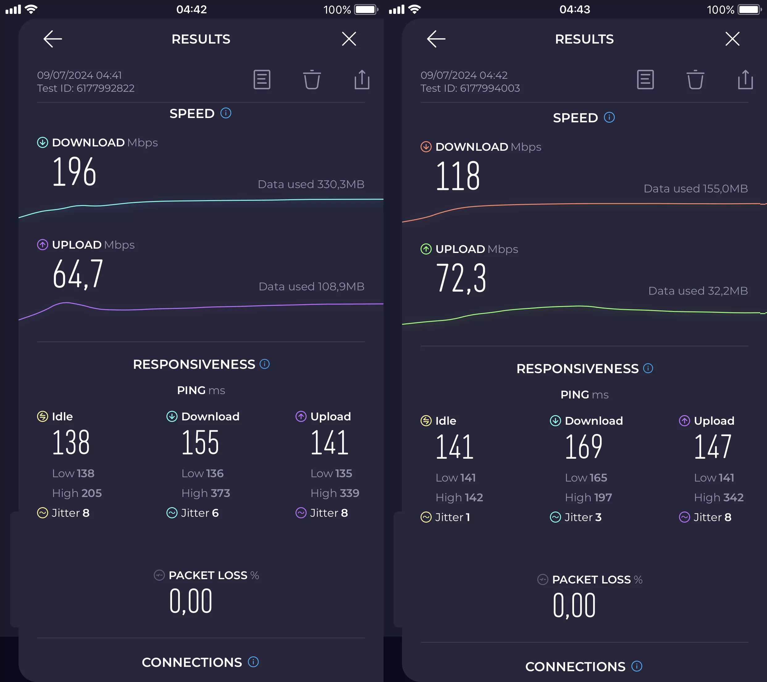

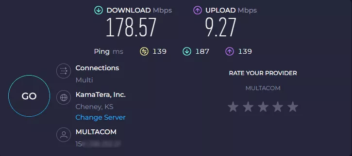

    [/tab] [tab="SpeedTest晚高峰"]
    ![](https://img.gugu.ovh/i/2024/07/09/093206.webp)
    ![](https://img.gugu.ovh/i/2024/07/09/093205.webp)

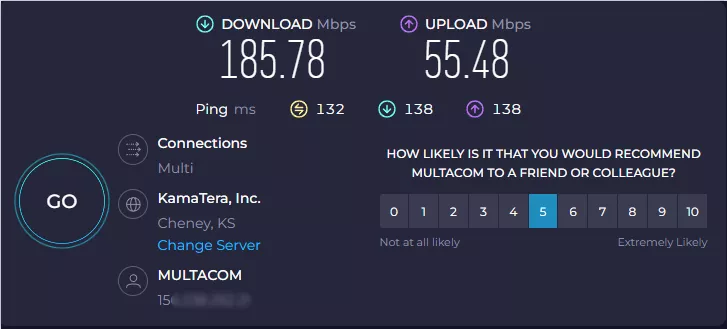

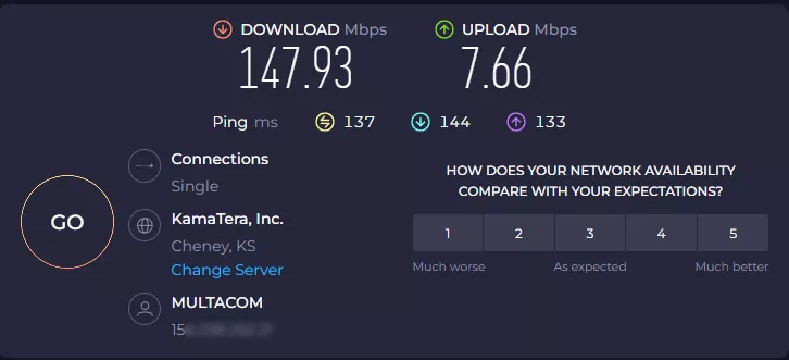

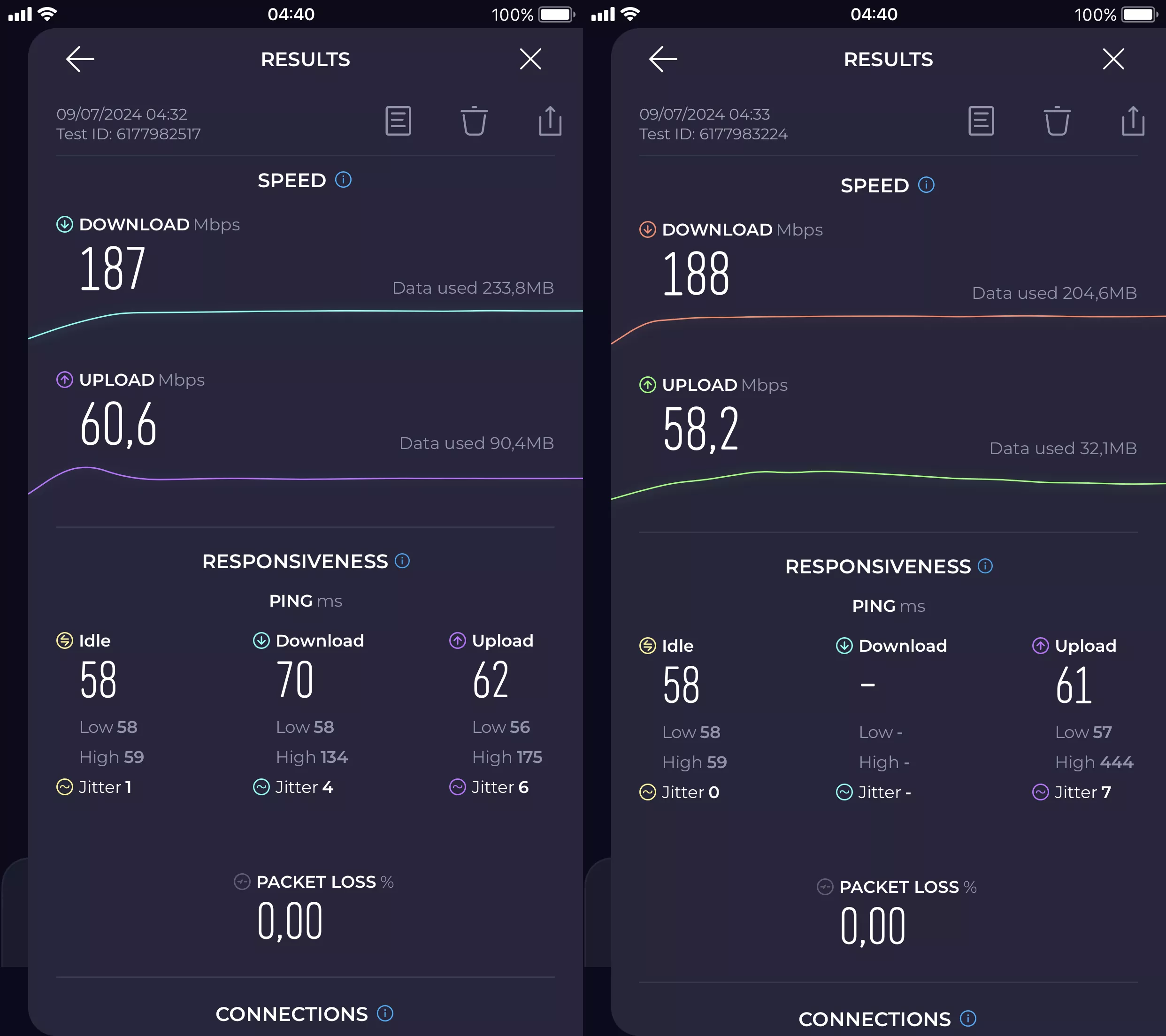

    [/tab] [tab="SpeedTest凌晨空闲"]
    ![](https://img.gugu.ovh/i/2024/07/09/093304.webp)
    ![](https://img.gugu.ovh/i/2024/07/09/093305.webp)
    [/tab] [tab="哪吒 ICMP"]
    磐逸云4H4G
    ![](https://img.gugu.ovh/i/2024/07/09/093353.webp)
    Dmit
    ![](https://img.gugu.ovh/i/2024/07/09/093517.webp)

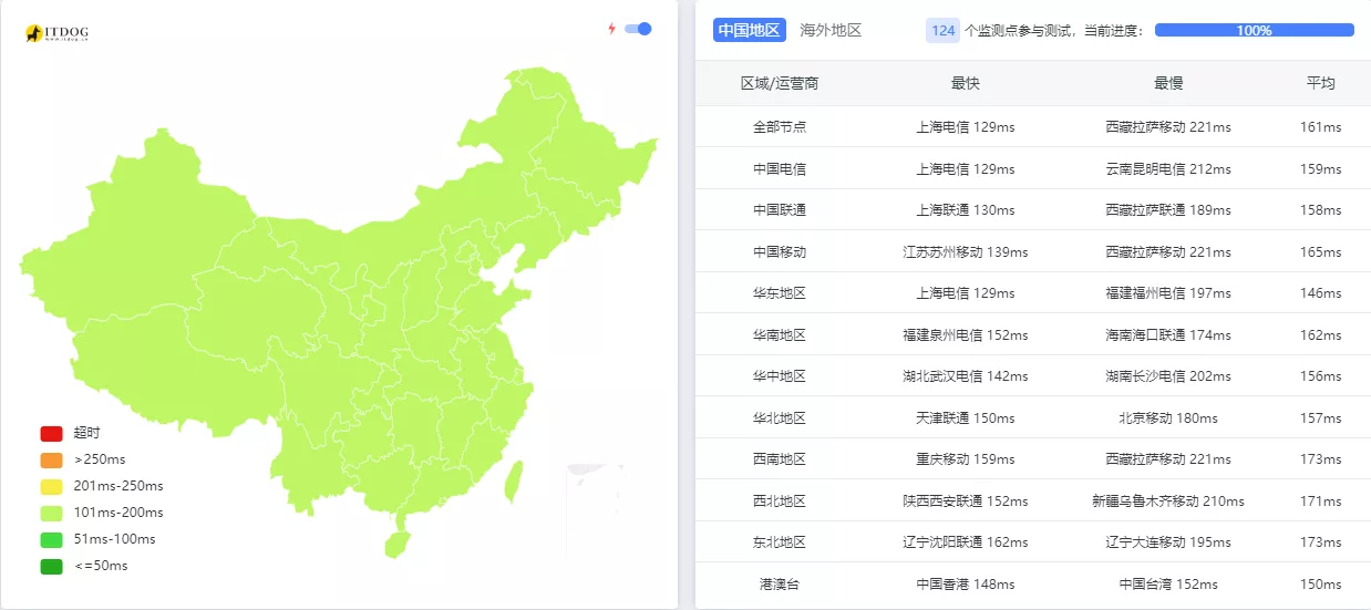

    [/tab] [tab="不公平对比"]
    亚太小鸡
    ![](https://img.gugu.ovh/i/2024/07/09/093751.webp)
    磐逸云4H4G
    ![](https://img.gugu.ovh/i/2024/07/09/093815.webp)
    [/tab] [tab="150 Ping"] ``` 正在 Ping 156.***.***.*** 具有 32 字节的数据: 来自 156.***.***.*** 的回复: 字节=32 时间=145ms TTL=49 来自 156.***.***.*** 的回复: 字节=32 时间=145ms TTL=49 来自 156.***.***.*** 的回复: 字节=32 时间=145ms TTL=49 来自 156.***.***.*** 的回复: 字节=32 时间=146ms TTL=49 来自 156.***.***.*** 的回复: 字节=32 时间=147ms TTL=49 来自 156.***.***.*** 的回复: 字节=32 时间=157ms TTL=49 来自 156.***.***.*** 的回复: 字节=32 时间=145ms TTL=49 来自 156.***.***.*** 的回复: 字节=32 时间=144ms TTL=49 来自 156.***.***.*** 的回复: 字节=32 时间=144ms TTL=49 来自 156.***.***.*** 的回复: 字节=32 时间=145ms TTL=49 来自 156.***.***.*** 的回复: 字节=32 时间=145ms TTL=49 来自 156.***.***.*** 的回复: 字节=32 时间=145ms TTL=49 来自 156.***.***.*** 的回复: 字节=32 时间=155ms TTL=49 来自 156.***.***.*** 的回复: 字节=32 时间=145ms TTL=49 来自 156.***.***.*** 的回复: 字节=32 时间=154ms TTL=49 来自 156.***.***.*** 的回复: 字节=32 时间=182ms TTL=49 来自 156.***.***.*** 的回复: 字节=32 时间=145ms TTL=49 来自 156.***.***.*** 的回复: 字节=32 时间=147ms TTL=49 来自 156.***.***.*** 的回复: 字节=32 时间=463ms TTL=49 来自 156.***.***.*** 的回复: 字节=32 时间=251ms TTL=49 来自 156.***.***.*** 的回复: 字节=32 时间=149ms TTL=49 来自 156.***.***.*** 的回复: 字节=32 时间=144ms TTL=49 来自 156.***.***.*** 的回复: 字节=32 时间=145ms TTL=49 来自 156.***.***.*** 的回复: 字节=32 时间=145ms TTL=49 来自 156.***.***.*** 的回复: 字节=32 时间=145ms TTL=49 来自 156.***.***.*** 的回复: 字节=32 时间=146ms TTL=49 来自 156.***.***.*** 的回复: 字节=32 时间=144ms TTL=49 来自 156.***.***.*** 的回复: 字节=32 时间=145ms TTL=49 来自 156.***.***.*** 的回复: 字节=32 时间=145ms TTL=49 来自 156.***.***.*** 的回复: 字节=32 时间=145ms TTL=49 来自 156.***.***.*** 的回复: 字节=32 时间=145ms TTL=49 来自 156.***.***.*** 的回复: 字节=32 时间=144ms TTL=49 来自 156.***.***.*** 的回复: 字节=32 时间=145ms TTL=49 来自 156.***.***.*** 的回复: 字节=32 时间=145ms TTL=49 来自 156.***.***.*** 的回复: 字节=32 时间=145ms TTL=49 来自 156.***.***.*** 的回复: 字节=32 时间=145ms TTL=49 来自 156.***.***.*** 的回复: 字节=32 时间=145ms TTL=49 来自 156.***.***.*** 的回复: 字节=32 时间=144ms TTL=49 来自 156.***.***.*** 的回复: 字节=32 时间=144ms TTL=49 来自 156.***.***.*** 的回复: 字节=32 时间=144ms TTL=49 来自 156.***.***.*** 的回复: 字节=32 时间=148ms TTL=49 来自 156.***.***.*** 的回复: 字节=32 时间=145ms TTL=49 来自 156.***.***.*** 的回复: 字节=32 时间=145ms TTL=49 来自 156.***.***.*** 的回复: 字节=32 时间=154ms TTL=49 来自 156.***.***.*** 的回复: 字节=32 时间=144ms TTL=49 来自 156.***.***.*** 的回复: 字节=32 时间=145ms TTL=49 来自 156.***.***.*** 的回复: 字节=32 时间=424ms TTL=49 来自 156.***.***.*** 的回复: 字节=32 时间=196ms TTL=49 来自 156.***.***.*** 的回复: 字节=32 时间=360ms TTL=49 来自 156.***.***.*** 的回复: 字节=32 时间=380ms TTL=49 来自 156.***.***.*** 的回复: 字节=32 时间=613ms TTL=49 来自 156.***.***.*** 的回复: 字节=32 时间=374ms TTL=49 来自 156.***.***.*** 的回复: 字节=32 时间=146ms TTL=49 来自 156.***.***.*** 的回复: 字节=32 时间=368ms TTL=49 来自 156.***.***.*** 的回复: 字节=32 时间=317ms TTL=49 来自 156.***.***.*** 的回复: 字节=32 时间=333ms TTL=49 来自 156.***.***.*** 的回复: 字节=32 时间=223ms TTL=49 来自 156.***.***.*** 的回复: 字节=32 时间=169ms TTL=49 来自 156.***.***.*** 的回复: 字节=32 时间=161ms TTL=49 来自 156.***.***.*** 的回复: 字节=32 时间=144ms TTL=49 来自 156.***.***.*** 的回复: 字节=32 时间=188ms TTL=49 来自 156.***.***.*** 的回复: 字节=32 时间=213ms TTL=49 来自 156.***.***.*** 的回复: 字节=32 时间=150ms TTL=49 来自 156.***.***.*** 的回复: 字节=32 时间=165ms TTL=49 来自 156.***.***.*** 的回复: 字节=32 时间=145ms TTL=49 来自 156.***.***.*** 的回复: 字节=32 时间=145ms TTL=49 来自 156.***.***.*** 的回复: 字节=32 时间=182ms TTL=49 来自 156.***.***.*** 的回复: 字节=32 时间=148ms TTL=49 来自 156.***.***.*** 的回复: 字节=32 时间=144ms TTL=49 来自 156.***.***.*** 的回复: 字节=32 时间=168ms TTL=49 来自 156.***.***.*** 的回复: 字节=32 时间=144ms TTL=49 来自 156.***.***.*** 的回复: 字节=32 时间=147ms TTL=49 来自 156.***.***.*** 的回复: 字节=32 时间=146ms TTL=49 来自 156.***.***.*** 的回复: 字节=32 时间=145ms TTL=49 来自 156.***.***.*** 的回复: 字节=32 时间=160ms TTL=49 来自 156.***.***.*** 的回复: 字节=32 时间=146ms TTL=49 来自 156.***.***.*** 的回复: 字节=32 时间=145ms TTL=49 来自 156.***.***.*** 的回复: 字节=32 时间=152ms TTL=49 来自 156.***.***.*** 的回复: 字节=32 时间=145ms TTL=49 来自 156.***.***.*** 的回复: 字节=32 时间=144ms TTL=49 来自 156.***.***.*** 的回复: 字节=32 时间=145ms TTL=49 来自 156.***.***.*** 的回复: 字节=32 时间=144ms TTL=49 来自 156.***.***.*** 的回复: 字节=32 时间=145ms TTL=49 来自 156.***.***.*** 的回复: 字节=32 时间=410ms TTL=49 来自 156.***.***.*** 的回复: 字节=32 时间=168ms TTL=49 来自 156.***.***.*** 的回复: 字节=32 时间=144ms TTL=49 来自 156.***.***.*** 的回复: 字节=32 时间=145ms TTL=49 来自 156.***.***.*** 的回复: 字节=32 时间=146ms TTL=49 来自 156.***.***.*** 的回复: 字节=32 时间=146ms TTL=49 来自 156.***.***.*** 的回复: 字节=32 时间=145ms TTL=49 来自 156.***.***.*** 的回复: 字节=32 时间=145ms TTL=49 来自 156.***.***.*** 的回复: 字节=32 时间=453ms TTL=49 来自 156.***.***.*** 的回复: 字节=32 时间=145ms TTL=49 来自 156.***.***.*** 的回复: 字节=32 时间=144ms TTL=49 来自 156.***.***.*** 的回复: 字节=32 时间=144ms TTL=49 来自 156.***.***.*** 的回复: 字节=32 时间=145ms TTL=49 来自 156.***.***.*** 的回复: 字节=32 时间=778ms TTL=49 来自 156.***.***.*** 的回复: 字节=32 时间=253ms TTL=49 来自 156.***.***.*** 的回复: 字节=32 时间=145ms TTL=49 来自 156.***.***.*** 的回复: 字节=32 时间=145ms TTL=49 来自 156.***.***.*** 的回复: 字节=32 时间=144ms TTL=49 来自 156.***.***.*** 的回复: 字节=32 时间=498ms TTL=49 来自 156.***.***.*** 的回复: 字节=32 时间=147ms TTL=49 来自 156.***.***.*** 的回复: 字节=32 时间=144ms TTL=49 来自 156.***.***.*** 的回复: 字节=32 时间=149ms TTL=49 来自 156.***.***.*** 的回复: 字节=32 时间=145ms TTL=49 来自 156.***.***.*** 的回复: 字节=32 时间=145ms TTL=49 来自 156.***.***.*** 的回复: 字节=32 时间=145ms TTL=49 来自 156.***.***.*** 的回复: 字节=32 时间=466ms TTL=49 来自 156.***.***.*** 的回复: 字节=32 时间=144ms TTL=49 来自 156.***.***.*** 的回复: 字节=32 时间=144ms TTL=49 来自 156.***.***.*** 的回复: 字节=32 时间=145ms TTL=49 来自 156.***.***.*** 的回复: 字节=32 时间=145ms TTL=49 来自 156.***.***.*** 的回复: 字节=32 时间=145ms TTL=49 来自 156.***.***.*** 的回复: 字节=32 时间=145ms TTL=49 来自 156.***.***.*** 的回复: 字节=32 时间=428ms TTL=49 来自 156.***.***.*** 的回复: 字节=32 时间=206ms TTL=49 来自 156.***.***.*** 的回复: 字节=32 时间=144ms TTL=49 来自 156.***.***.*** 的回复: 字节=32 时间=145ms TTL=49 来自 156.***.***.*** 的回复: 字节=32 时间=146ms TTL=49 来自 156.***.***.*** 的回复: 字节=32 时间=145ms TTL=49 来自 156.***.***.*** 的回复: 字节=32 时间=144ms TTL=49 来自 156.***.***.*** 的回复: 字节=32 时间=145ms TTL=49 来自 156.***.***.*** 的回复: 字节=32 时间=439ms TTL=49 来自 156.***.***.*** 的回复: 字节=32 时间=159ms TTL=49 来自 156.***.***.*** 的回复: 字节=32 时间=146ms TTL=49 来自 156.***.***.*** 的回复: 字节=32 时间=145ms TTL=49 来自 156.***.***.*** 的回复: 字节=32 时间=145ms TTL=49 来自 156.***.***.*** 的回复: 字节=32 时间=146ms TTL=49 来自 156.***.***.*** 的回复: 字节=32 时间=145ms TTL=49 来自 156.***.***.*** 的回复: 字节=32 时间=145ms TTL=49 来自 156.***.***.*** 的回复: 字节=32 时间=248ms TTL=49 来自 156.***.***.*** 的回复: 字节=32 时间=146ms TTL=49 来自 156.***.***.*** 的回复: 字节=32 时间=143ms TTL=49 来自 156.***.***.*** 的回复: 字节=32 时间=145ms TTL=49 来自 156.***.***.*** 的回复: 字节=32 时间=145ms TTL=49 来自 156.***.***.*** 的回复: 字节=32 时间=145ms TTL=49 来自 156.***.***.*** 的回复: 字节=32 时间=232ms TTL=49 来自 156.***.***.*** 的回复: 字节=32 时间=145ms TTL=49 来自 156.***.***.*** 的回复: 字节=32 时间=145ms TTL=49 来自 156.***.***.*** 的回复: 字节=32 时间=145ms TTL=49 来自 156.***.***.*** 的回复: 字节=32 时间=290ms TTL=49 来自 156.***.***.*** 的回复: 字节=32 时间=145ms TTL=49 来自 156.***.***.*** 的回复: 字节=32 时间=145ms TTL=49 来自 156.***.***.*** 的回复: 字节=32 时间=145ms TTL=49 来自 156.***.***.*** 的回复: 字节=32 时间=145ms TTL=49 来自 156.***.***.*** 的回复: 字节=32 时间=145ms TTL=49 来自 156.***.***.*** 的回复: 字节=32 时间=406ms TTL=49 来自 156.***.***.*** 的回复: 字节=32 时间=144ms TTL=49 来自 156.***.***.*** 的回复: 字节=32 时间=145ms TTL=49

    [tab=“Ping.Sx”]
    ![](https://img.gugu.ovh/i/2024/07/09/092700.webp)
    [/tab] [tab="Ping.pe"]
    ![](https://img.gugu.ovh/i/2024/07/09/092702.webp)
    [/tab] [tab="itdog"]
    ![](https://img.gugu.ovh/i/2024/07/09/092844.webp)
    [/tab] [/tabs]
    手机看图有点乱哦,建议使用本站专用测评脚本
    @“James”#p44060 好的老哥,请给指个路,我待会更新一下
    @“328902301”#p44067 https://www.nodeloc.com/d/5494
    这里,直接执行完结果copy过来就可以了。
    @“James”#p44068 感谢,我弄一下
    搭建点好东西分享下,就是玩,来自洪荒之尼古拉斯赵四的评论
    @“328902301”#p44071 舒服多了,赞
    给力啊,就是流量少的,跑起来有点怕,差不多要40多G消耗,唯一的遗憾就是iperf3做不到本地到测评vps的测速了。都是连的buyvm的拉斯维加斯vps的测速了。其他都还不错,就是要测试的有点多,差不多要1个小时。
    真不错,磐逸云,评测一目了然
    好了,把昨晚和今天凌晨跑的一些数据重新整理上传了一下,基本日常使用的数据都包含了。
