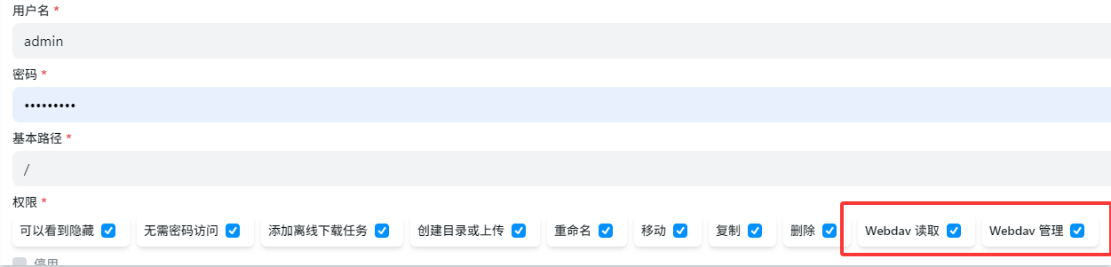

[color=red]在VPS里面安装alist[/color]
这个也没啥好说的,网上教程大把,只是记得开启用户的webdav权限,挂载好网盘,网盘里面可以设置好要存储图片的层级Image description</s>Image description<e>

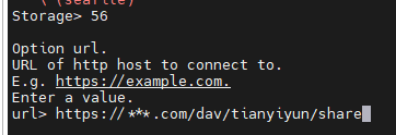

4.接着会出现支持的云存储列表,输入 56 来选择 webdav (以实际显示的顺序为准)Image description</s>Image description<e>
5、然后会出现要输入webdav的地址:https://你的域名/dav/挂载的网盘名拼音/需要显示在图库里的文件夹名(我截图表示的就是挂载的天翼云盘,要显示出share文件夹里的内容)

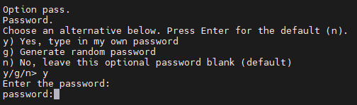

7、然后需要输入webdav的用户名,这个就是你登陆alist的用户名,回车后会问你密码是自己有密码还是随机生成密码,我们选y,用自己的密码就是alist的登陆密码,会要输入两次

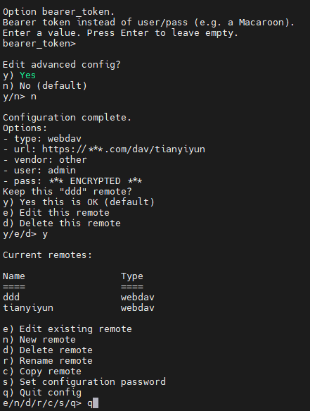

8、出现 bearer_token> 直接回车出现 Edit advanced config?输入N,然后会让你确认配置信息,没问题就输入y,会跳到开头的挂载清单,再输入q,就完成了rclone对alist webdav的挂载。

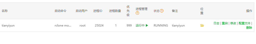

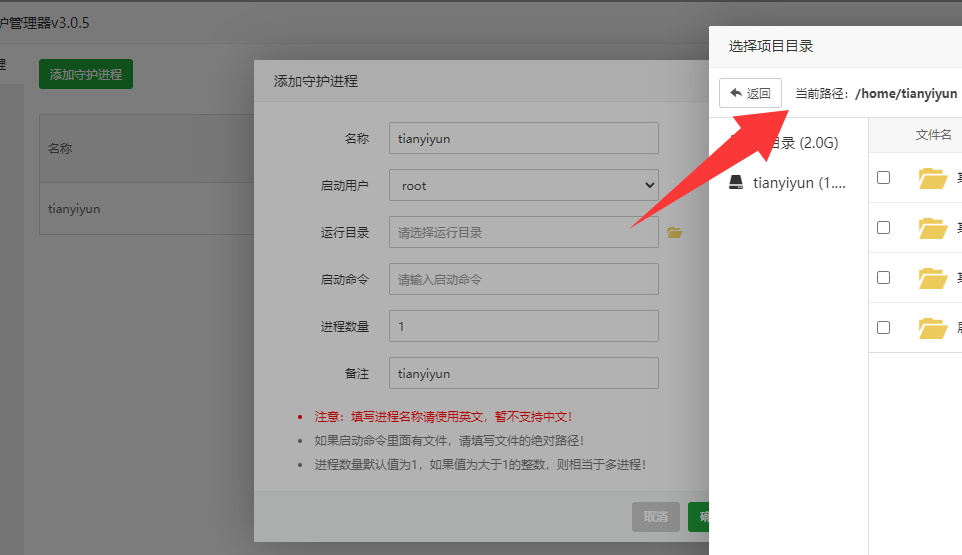

[color=red]宝塔安装进程守护管理器,守护rclone挂载的程序到本地文件夹(tianyiyun)[/color]

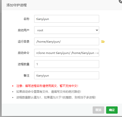

在宝塔文件管理home文件夹下建一个文件夹(示例是tianyiyun),设置root权限,宝塔软件商店里搜进程守护管理器,然后进设置,启动命令如下:
</s>rclone mount tianyiyun:/ /home/tianyiyun --copy-links --no-gzip-encoding --no-check-certificate --allow-other --allow-non-empty --umask 000 --vfs-cache-mode writes<e>
如果没什么问题,会显示启动成功。这时候你可以去宝塔文件管理的tianyiyun文件夹看看有没有挂载成功,有没显示存在云盘里的文件出来。如果没有那说明rclone没挂载成功或守护命令没运行成功。可以进vps看下,如果提示"Fatal error: failed to mount FUSE fs"类似错误,可以安装下fuse,或重启下vps,再重新挂载。

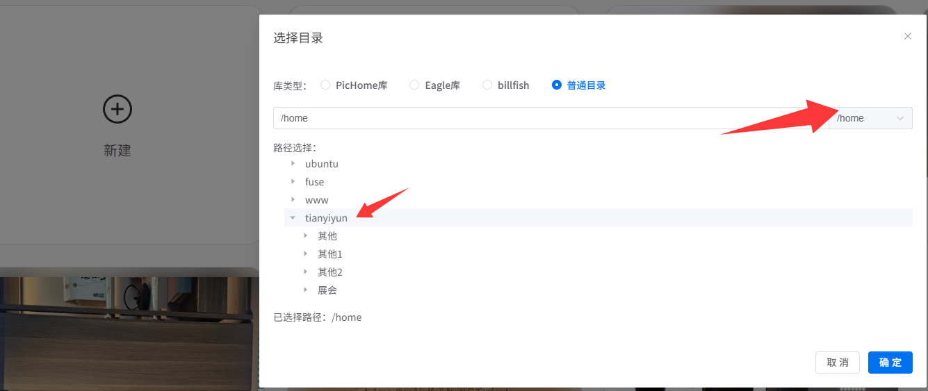

进入pichome后台,库管理——新建普通目录——快捷路径——选中home文件夹——tianyiyun文件夹——share文件夹
这样就在pichome里面建了一个显示你网盘里面share文件夹内容的库了。

大佬,我这边webdav挂载本地成功了,挂载目录也能显示网盘里的文件,PicHome选择挂载目录后扫描文件扫不出来,本地地盘却能扫出来,你知道什么问题吗,挂载目录和PicHome安装目录都是root
你在pichome里面建库的时候,是否能看到你挂载在本地的那个目录?另外就是你挂载的那个目录是否已经修改好了权限?
