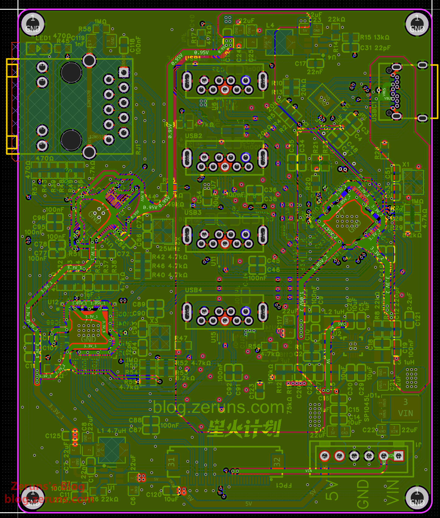

还没做过这种高速PCB的项目,第一次做这种项目,有什么要改进或做错的地方请各位大佬指点一下。

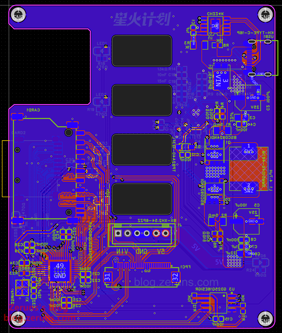

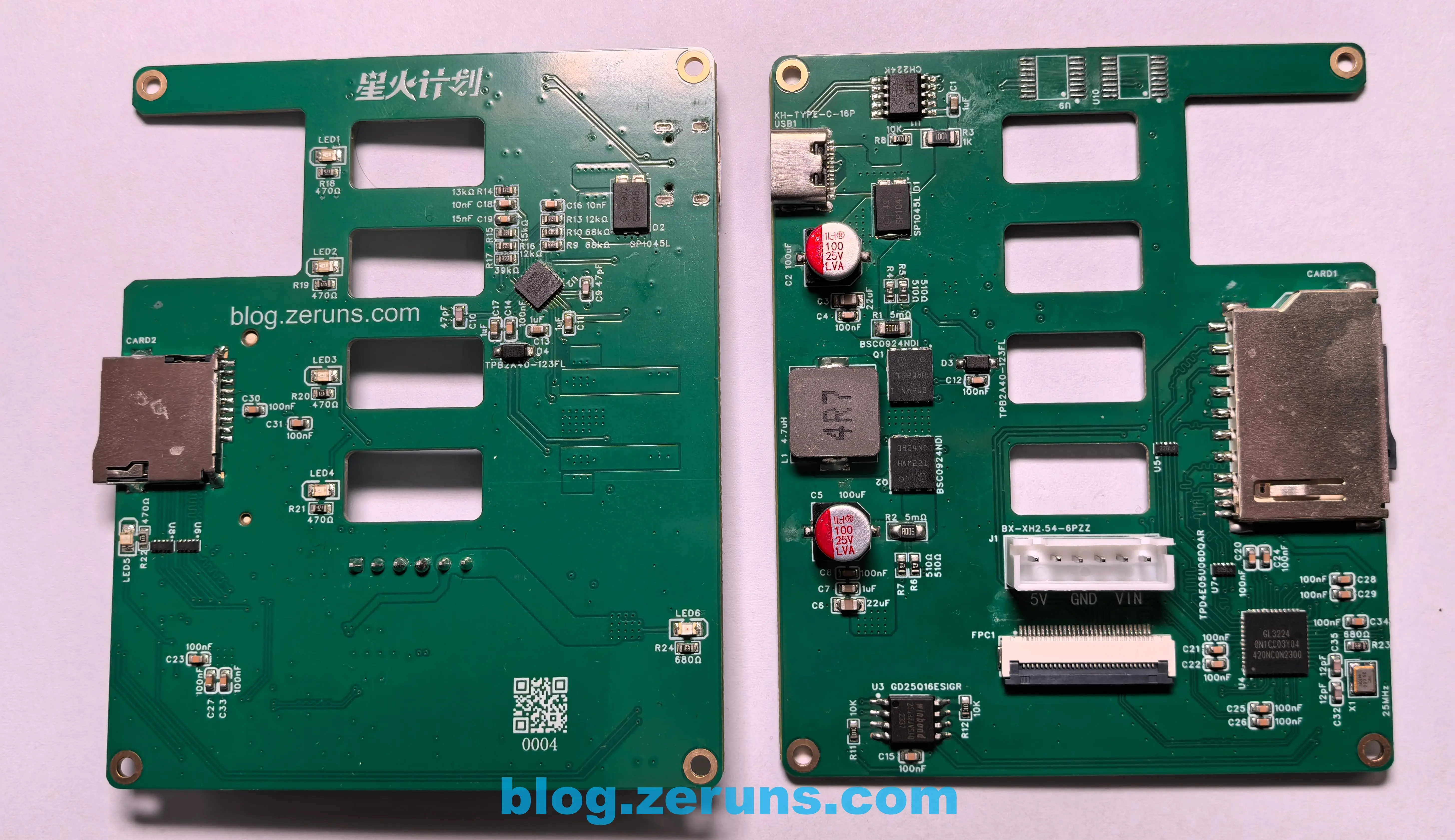

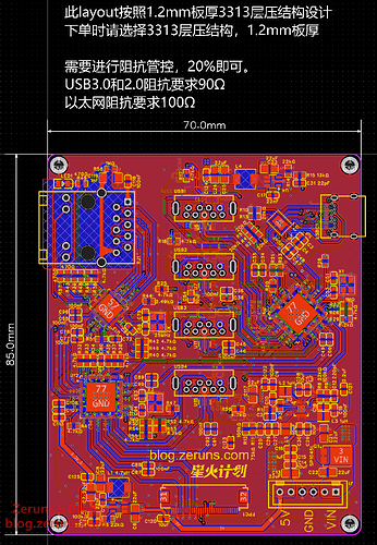

本项目分了上下两层板,上板主要是5V升降压电源电路和读卡器电路,下板则是USB HUB和2.5G网卡相关电路,上下板通过FPC排线和XH2.54排线连接。

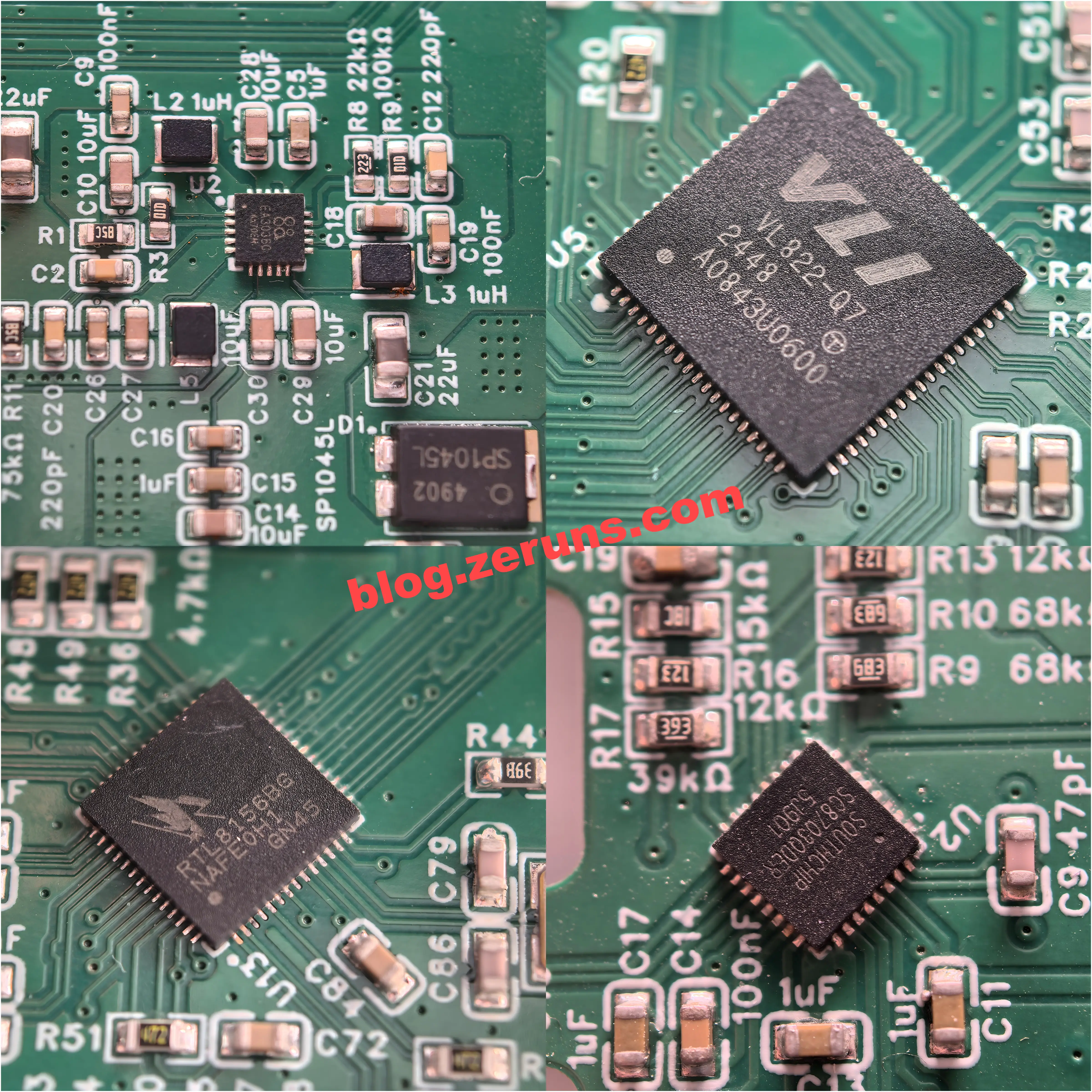

用到的主要芯片有:VL160、VL822、RTL8156BG、GL3224、EA3036、MT2492、SC8703

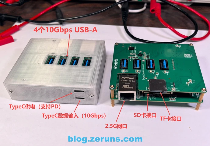

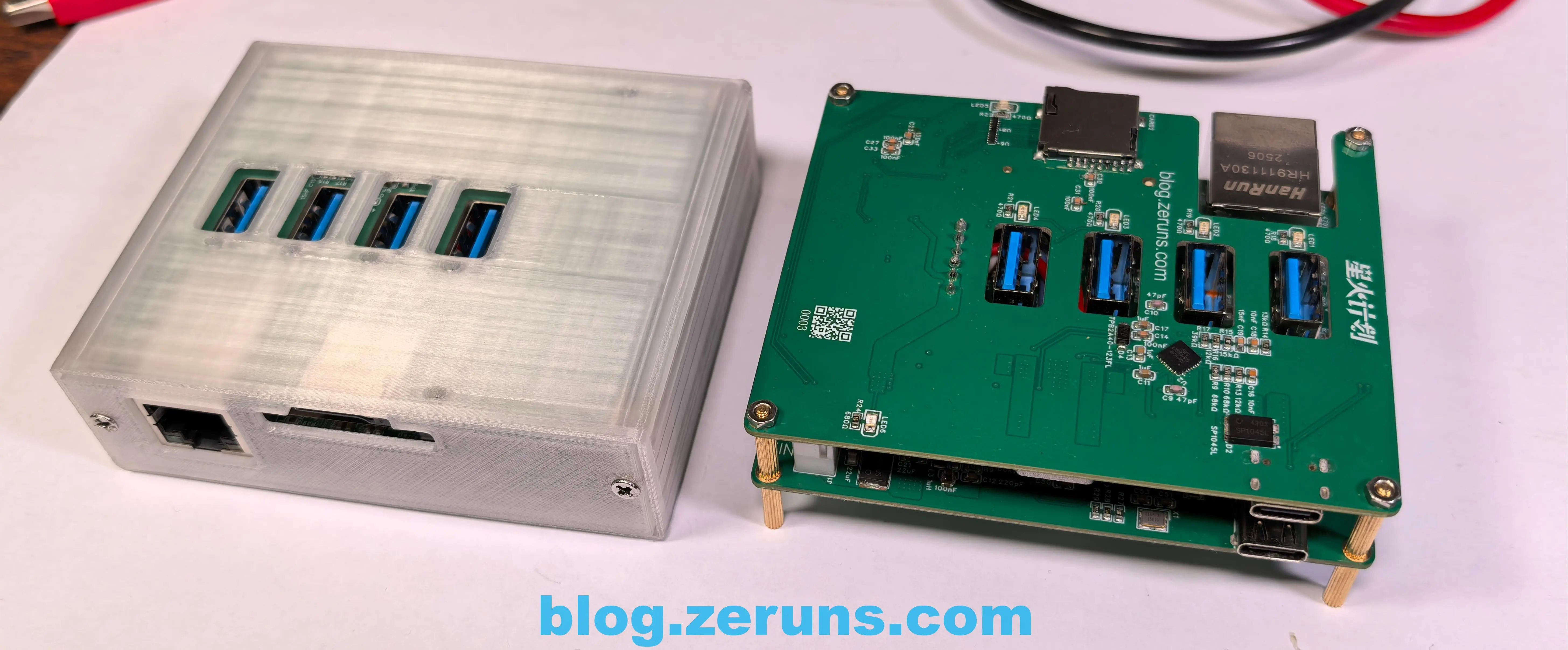

实物图

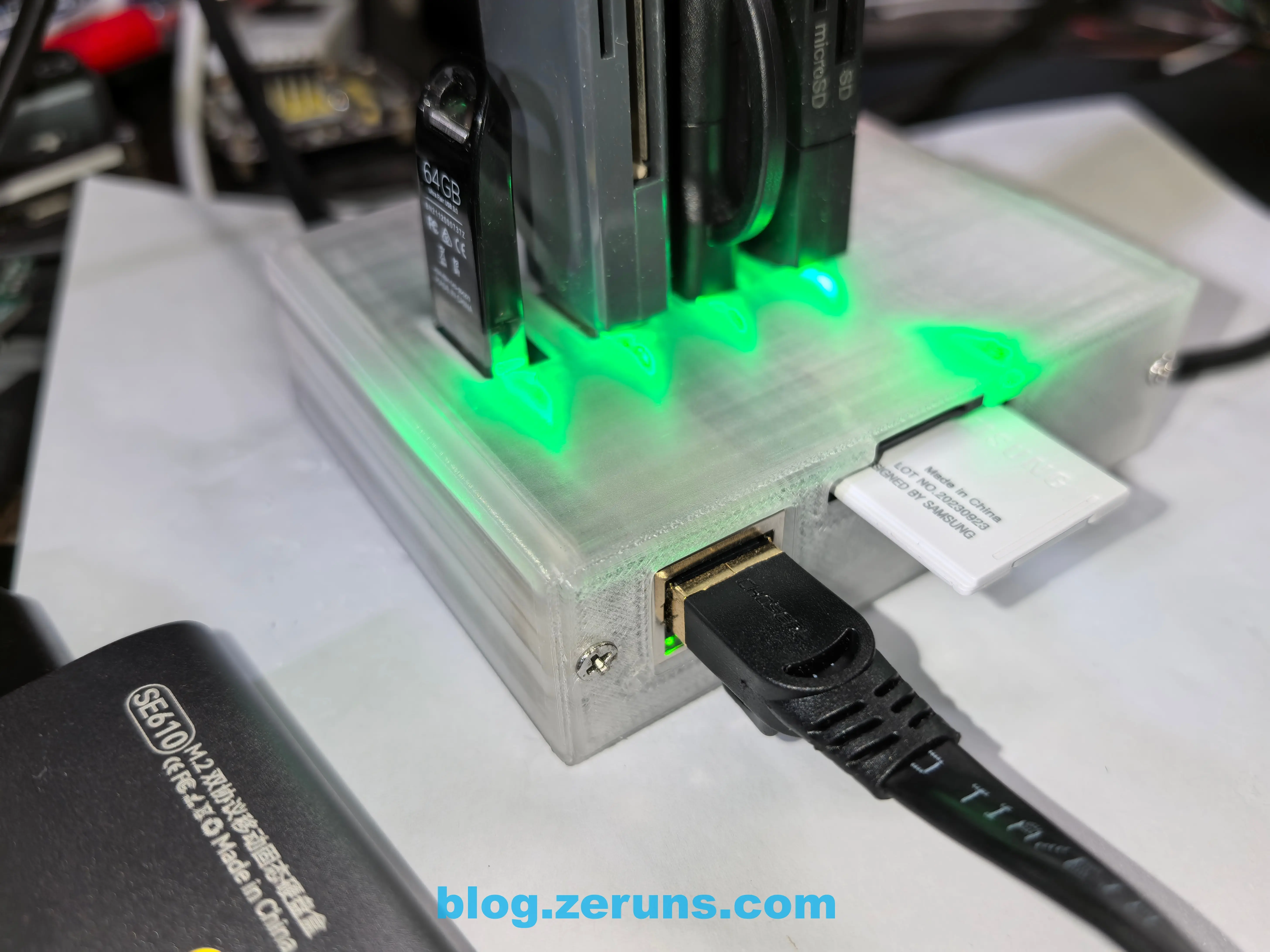

装上外壳后
通电工作时

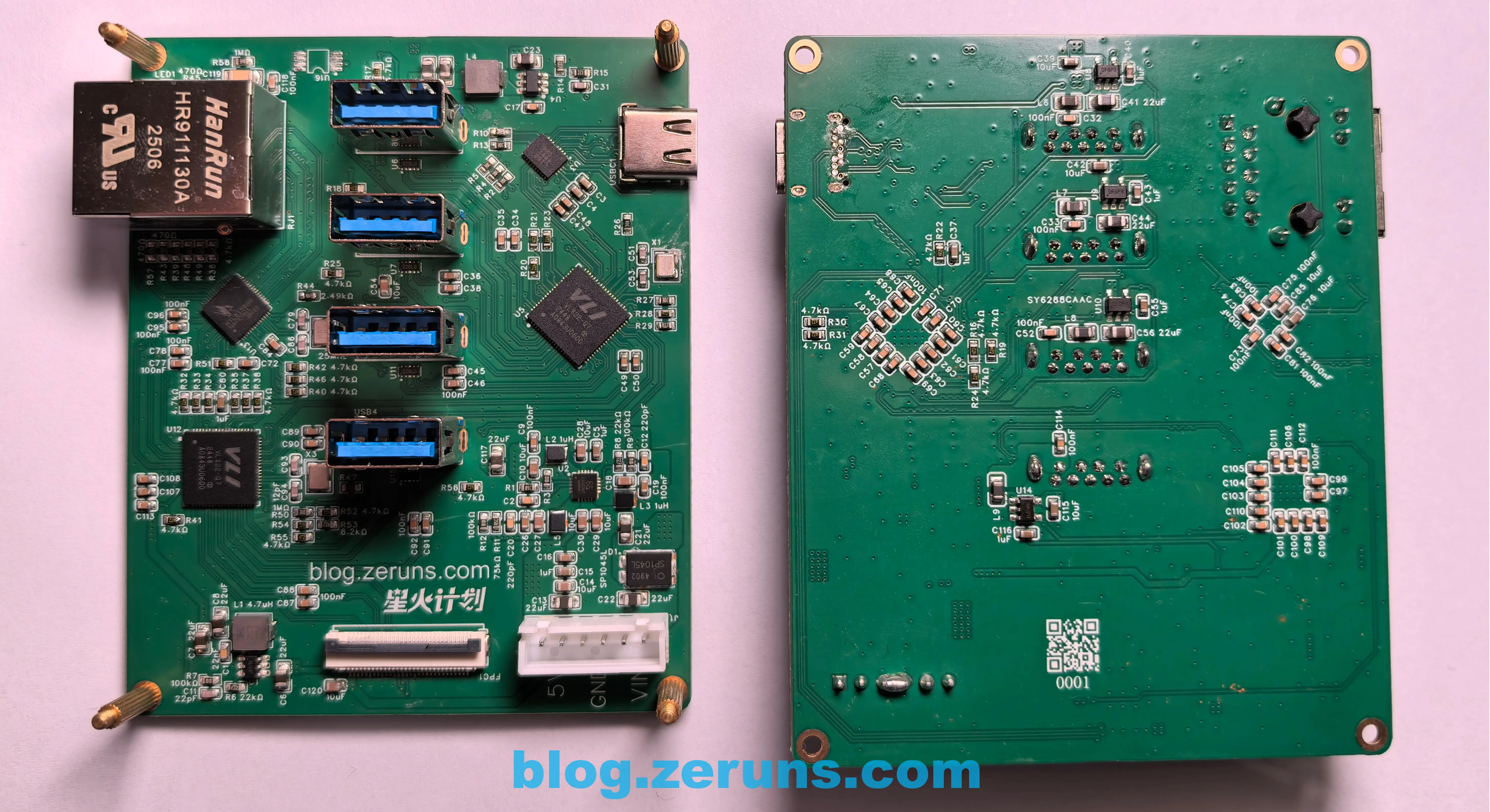

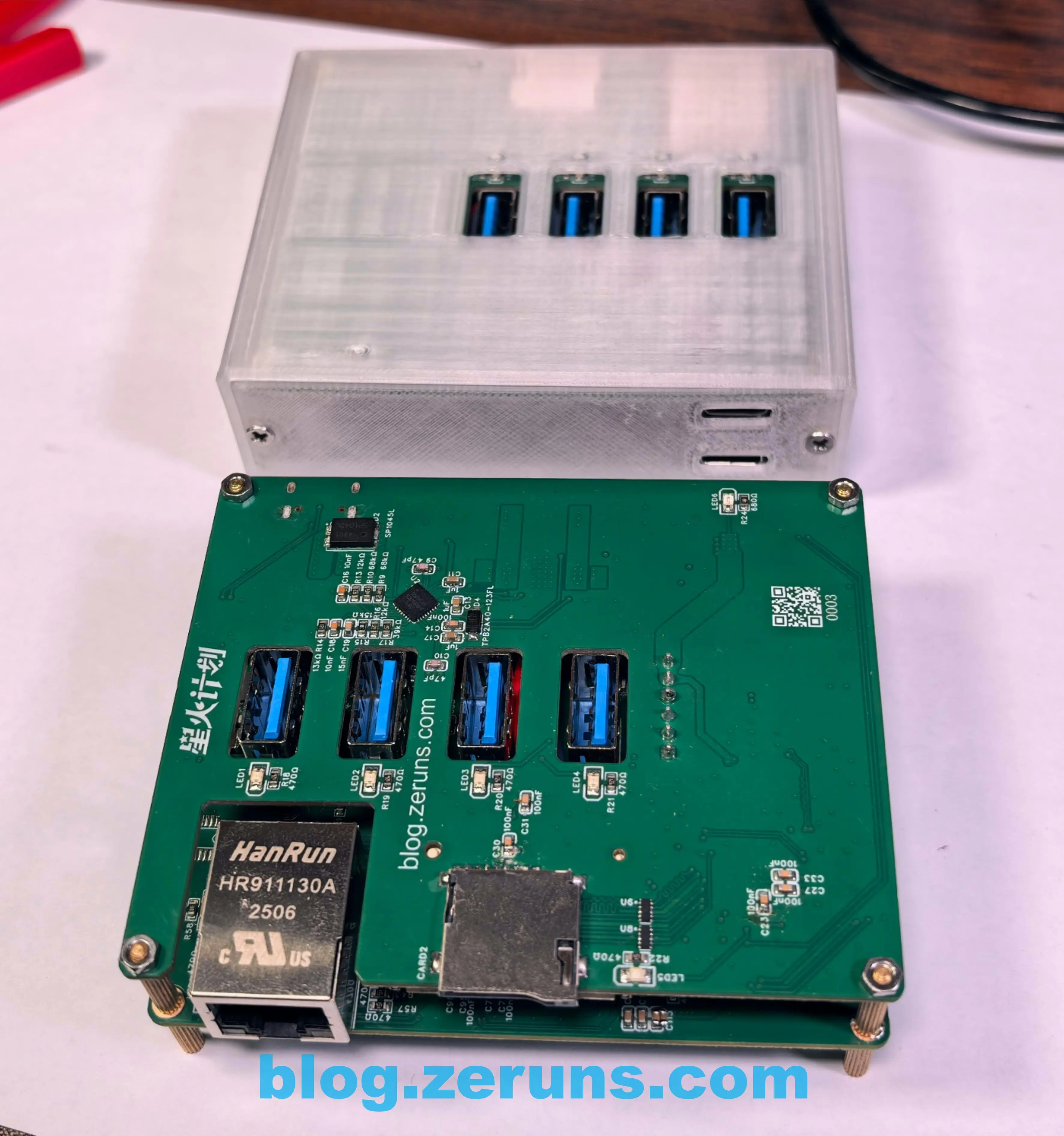

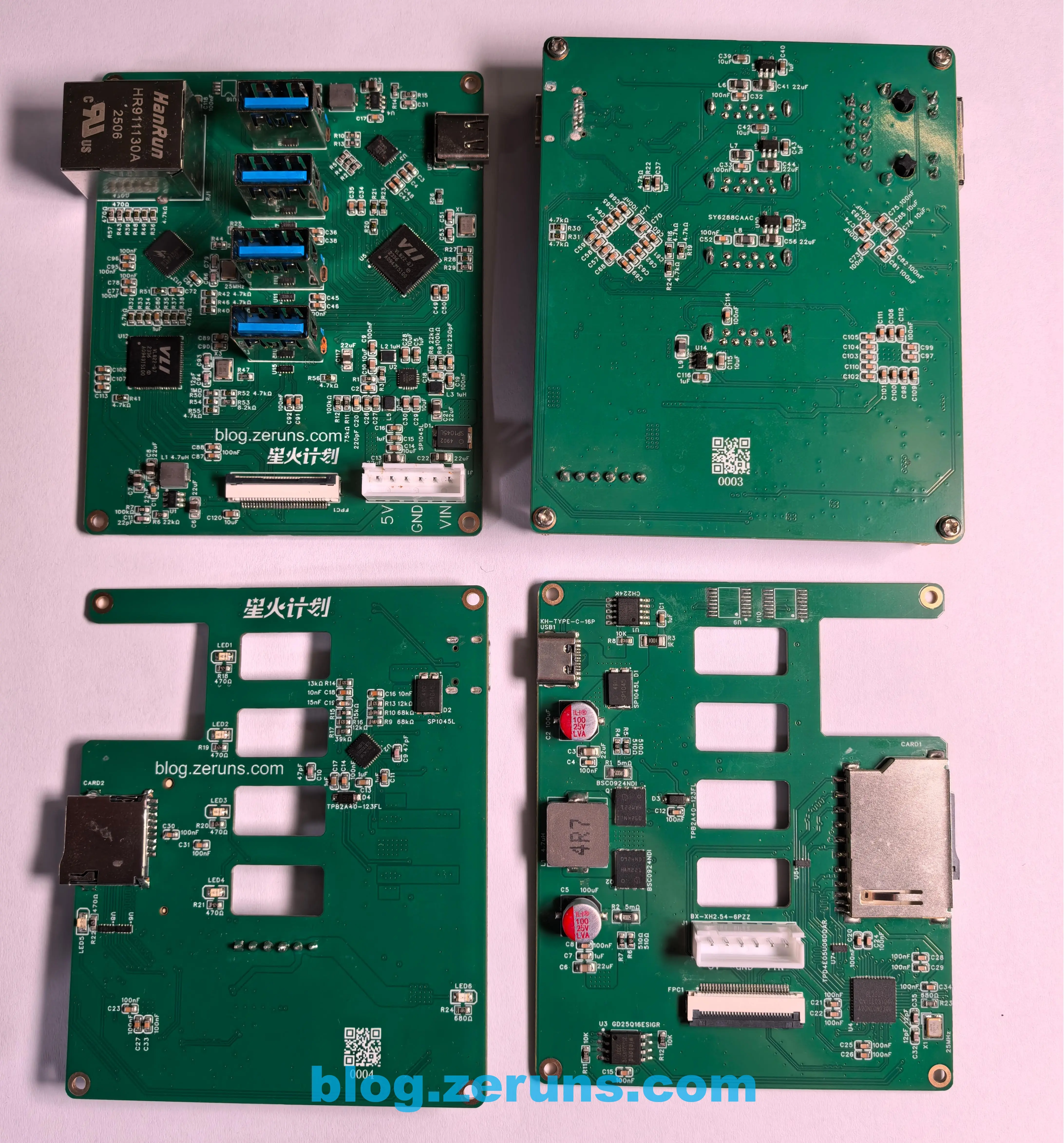

电路板
下板正反面
上板正反面

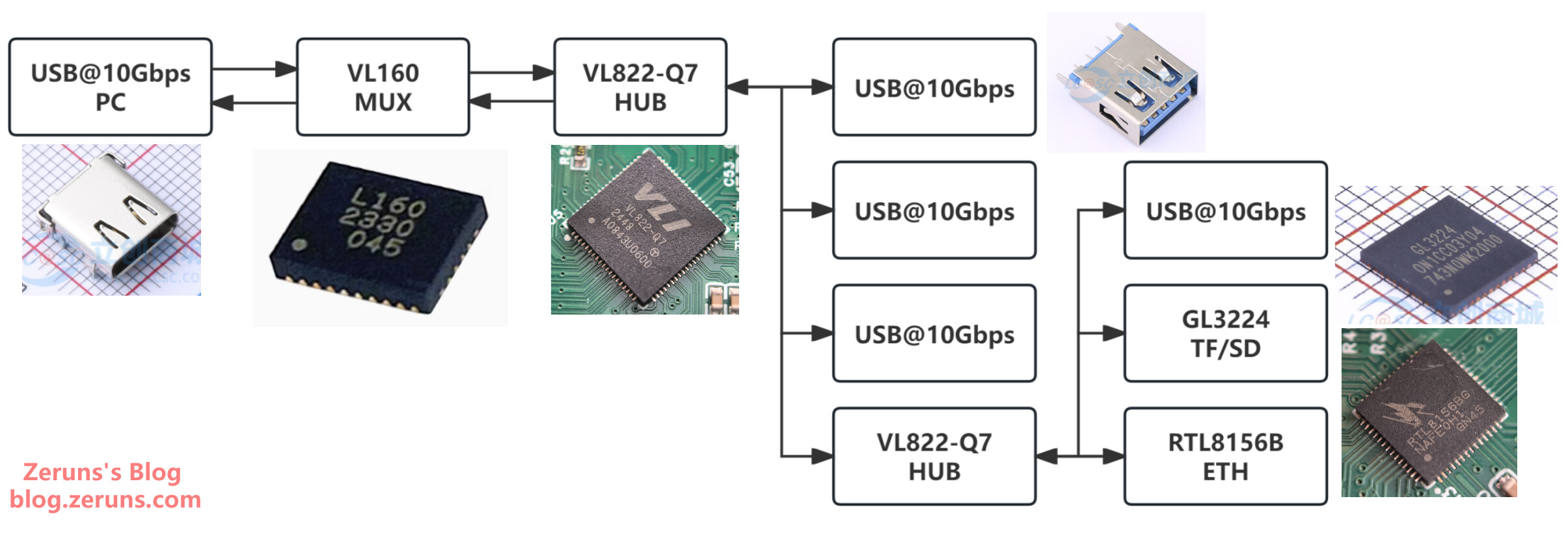

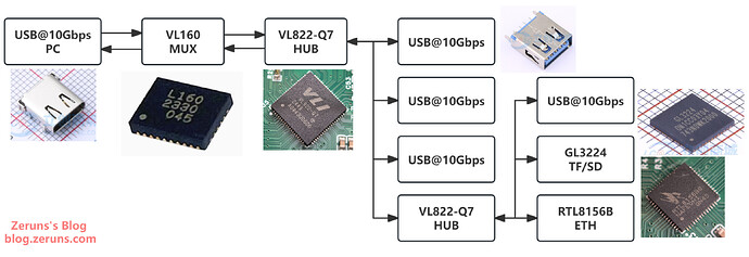

当用户将拓展盒接入USB@5Gbps或更高速的接口时,项目高速总线硬件框架图:
这时,用户将USB数据线连接至拓展盒后先经过VL160电平翻转芯片,实现接口正反插。经过电平翻转的USB信号送至VL822集线器芯片,VL822将1个USB分为4个USB。
与接入5Gbps或更高速率接口相比,接入480Mbps速率接口没有经过VL160电平反转芯片,USB信号直接接入VL822集线器,后级USB最大速率为480Mbps。

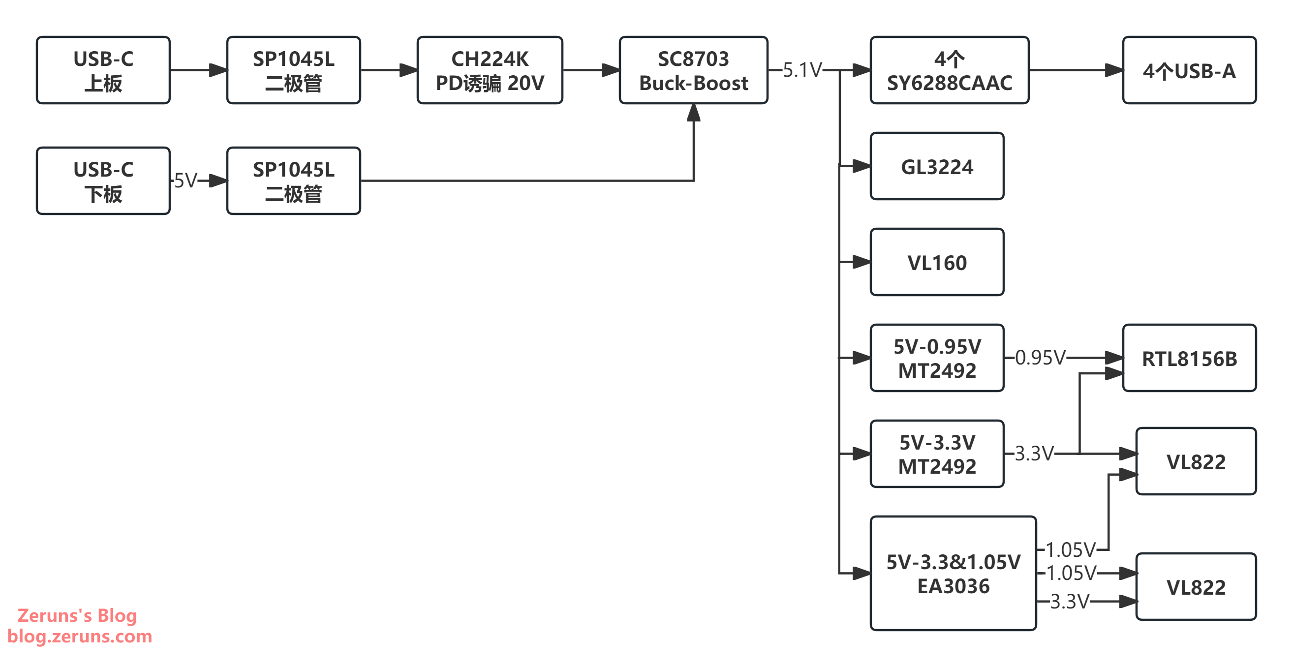

拓展盒电源硬件框架图:

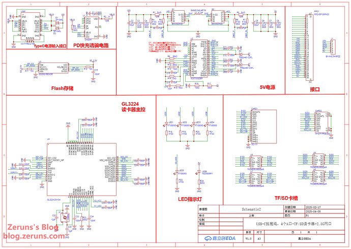

SY6288CAAC是一个具有过流保护功能的功率电子开关,当后级负载超过2A电流时,开关会断开供电,并且通过拉低OC引脚提示控制器出现过流。

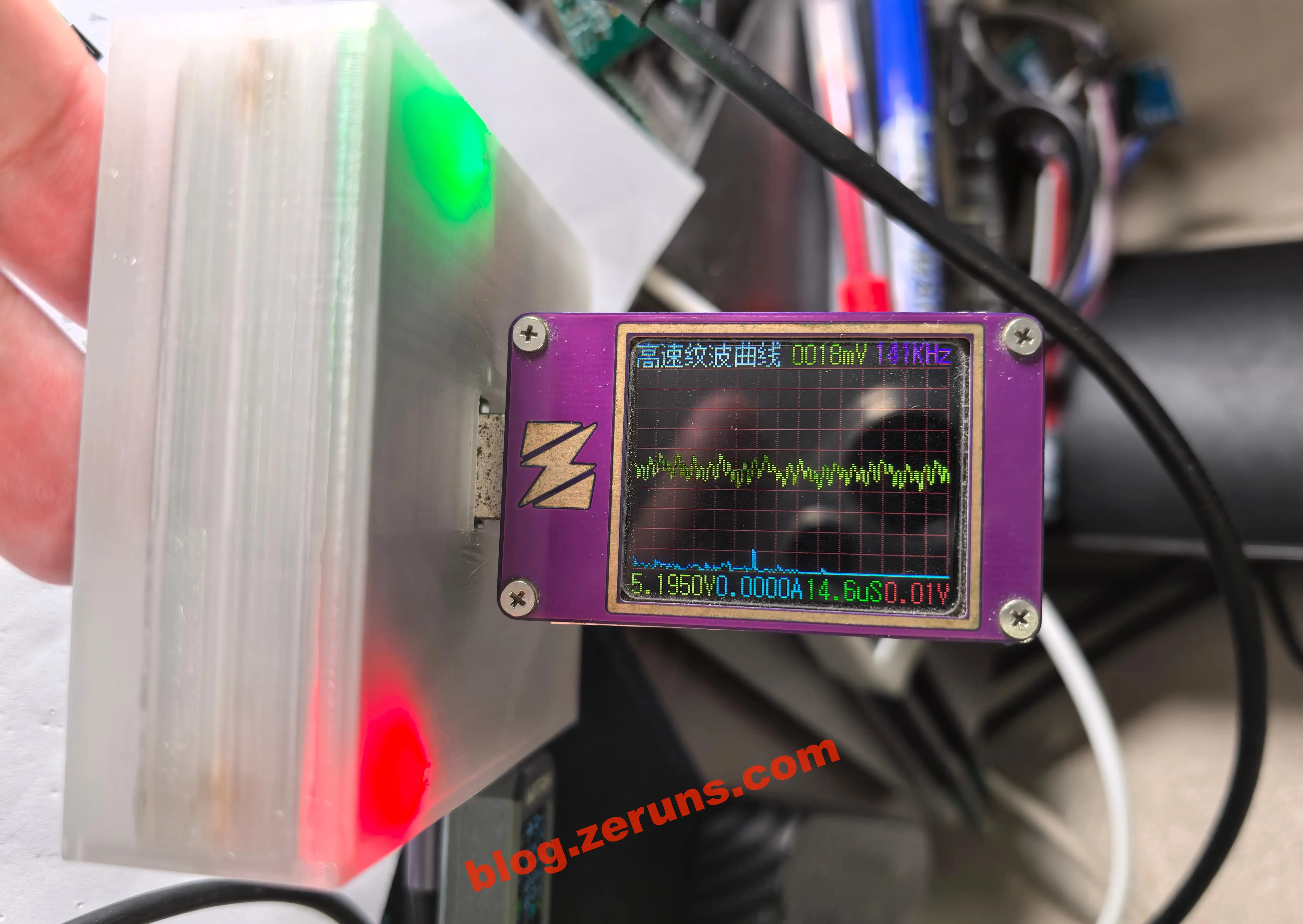

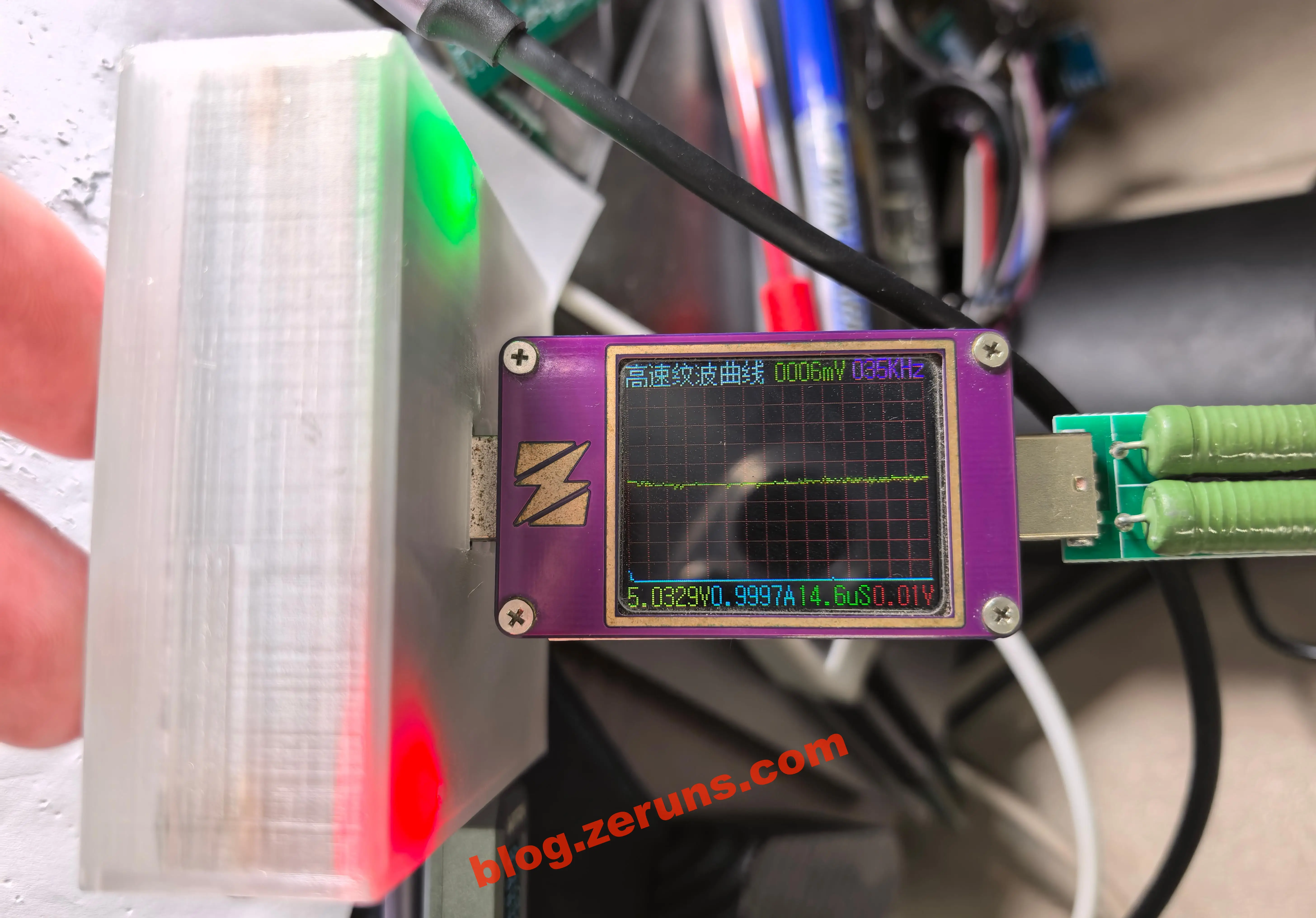

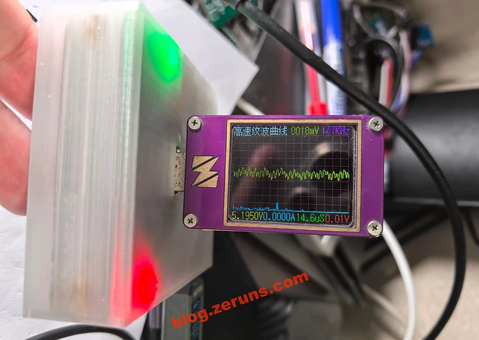

TYPE-A接口输出纹波测试
空载纹波18mV左右
带1A负载时纹波6mV左右

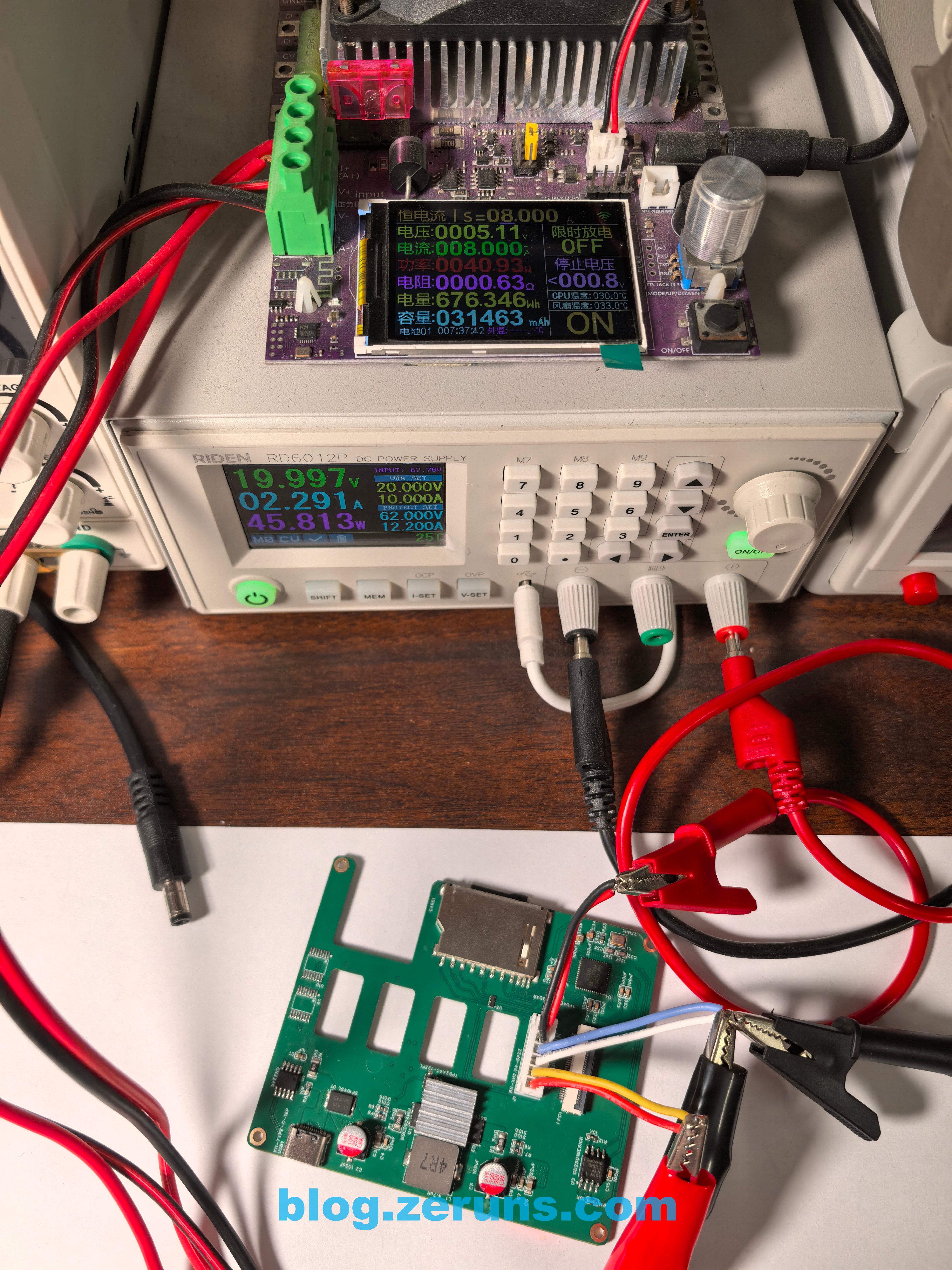

电源转换效率测试

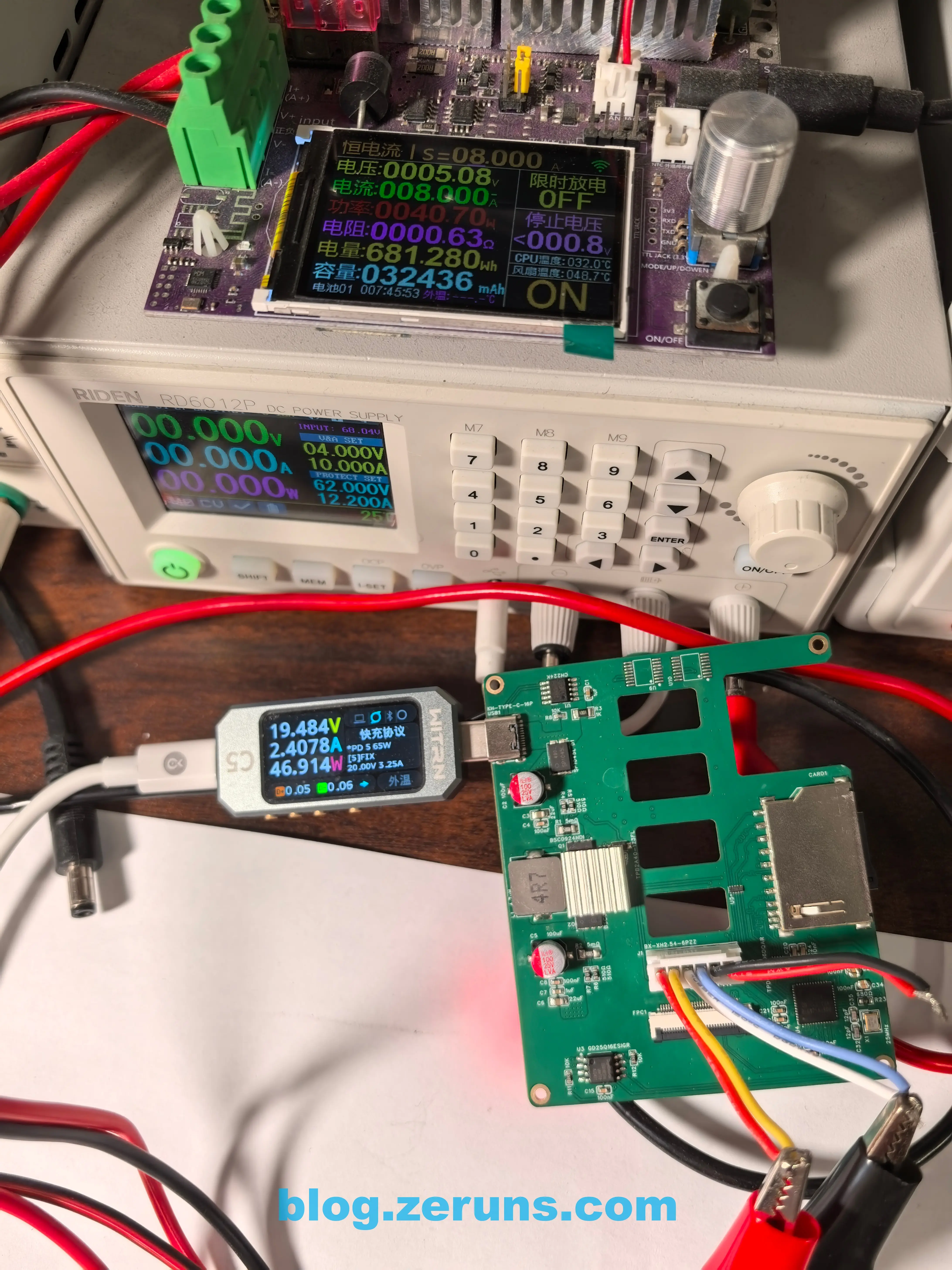

输入电压(V) | 输入电流(A) | 输入功率(W) | 输出电压(V) | 输出电流(A) | 输出功率(W) | 转换效率(%) |
19.997 | 2.291 | 45.81 | 5.11 | 8 | 40.88 | 89.23% |
19.998 | 1.122 | 22.44 | 5.15 | 3.999 | 20.59 | 91.79% |
19.998 | 0.569 | 11.38 | 5.18 | 2.002 | 10.37 | 91.14% |
4 | 2.839 | 11.36 | 5.2 | 2 | 10.40 | 91.58% |
4 | 8.063 | 32.25 | 5.17 | 5 | 25.85 | 80.15% |

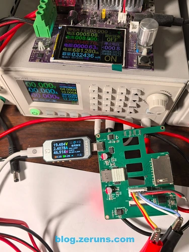

PD快充诱骗测试

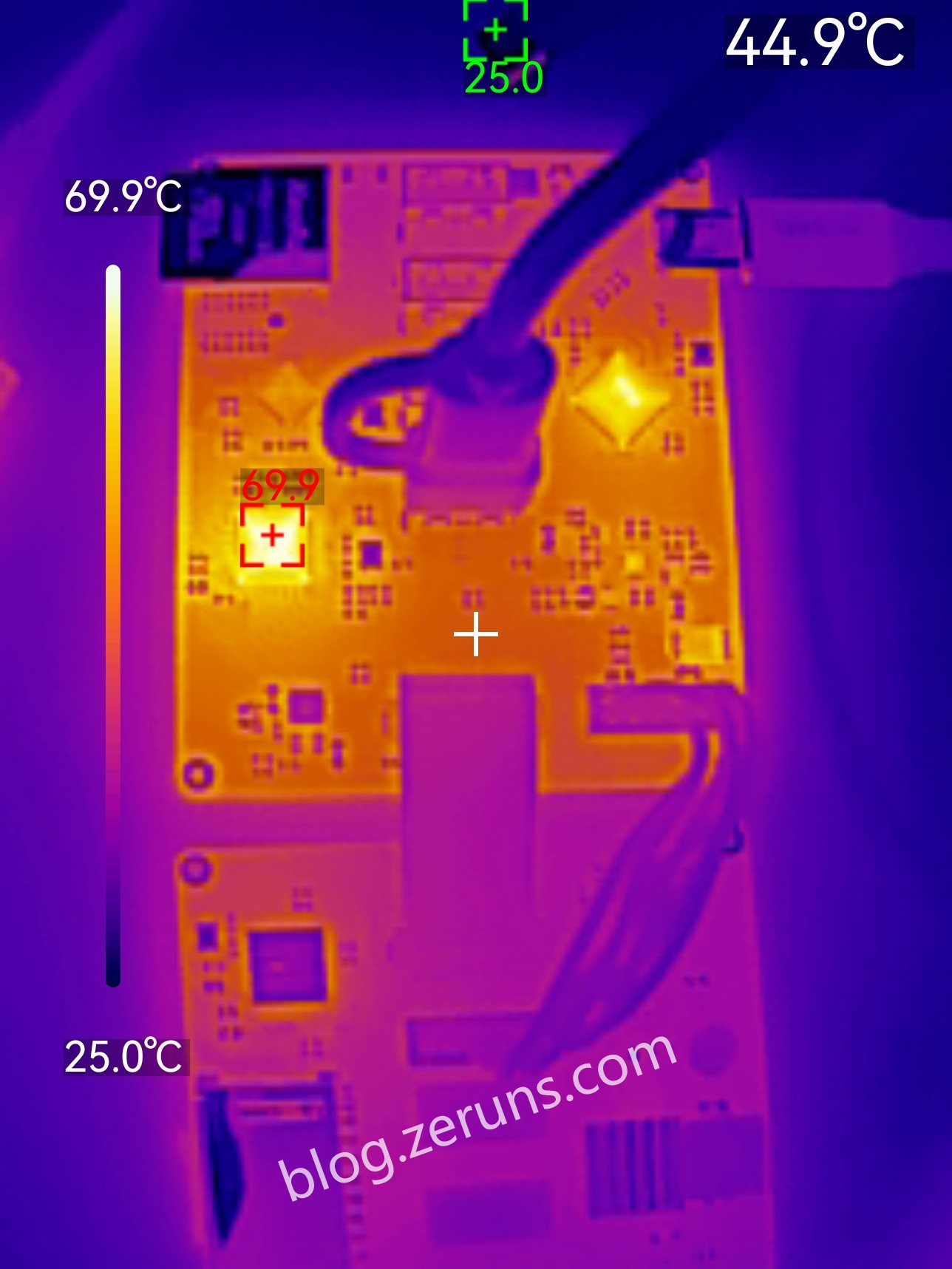

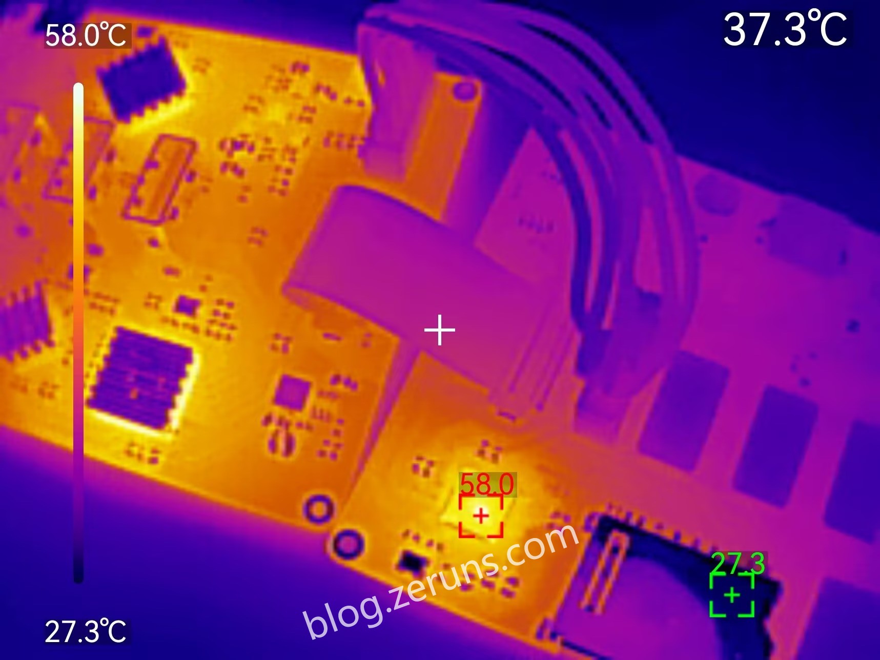

发热情况热成像图

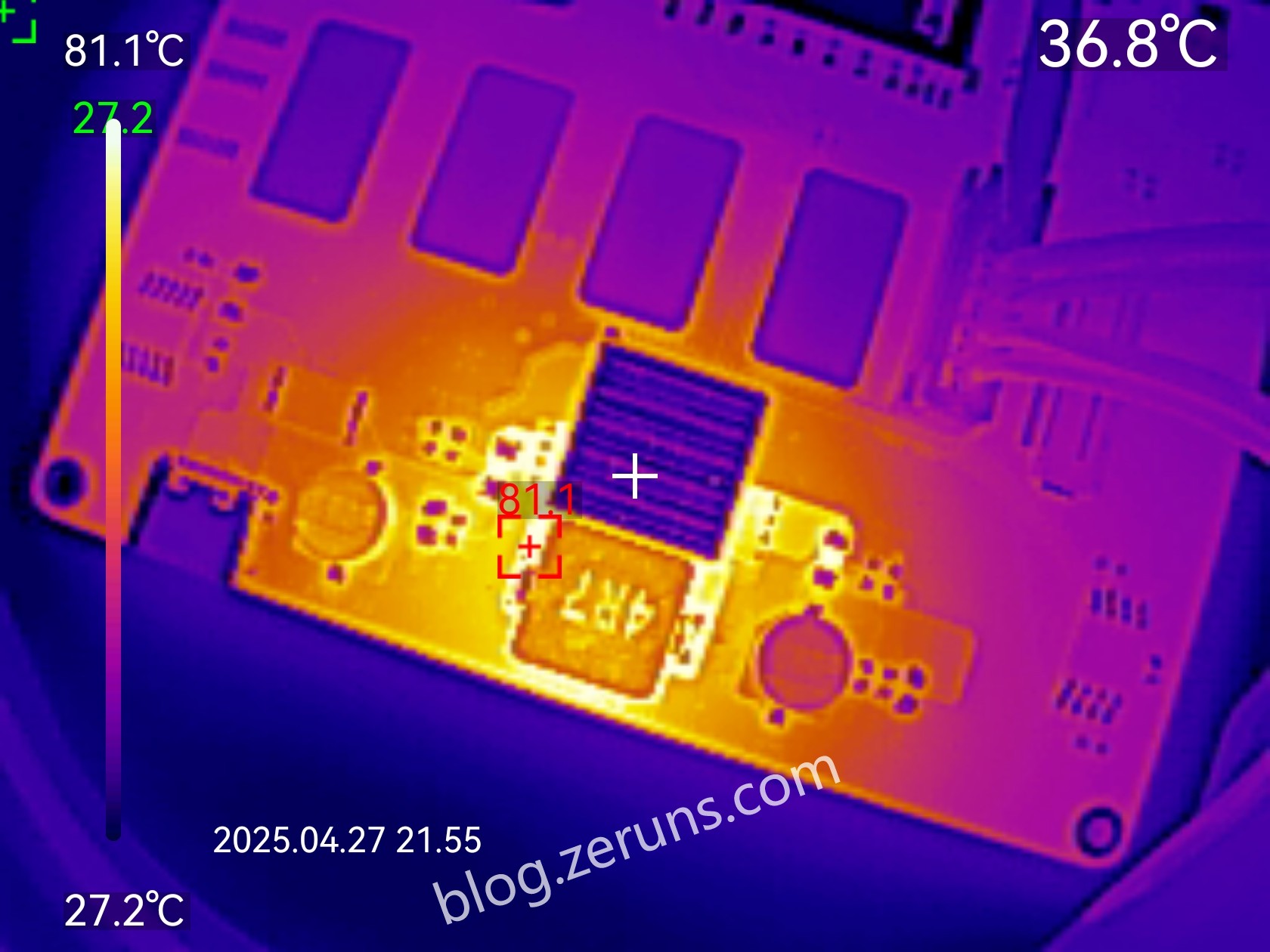

5V电源电路输出8A电流时MOS管温度81℃左右(环境温度27度左右)
VL822芯片读写跑满时温度在70℃左右(环境温度25度左右)
GL3224芯片读写跑满时温度在58℃左右(环境温度27度左右)

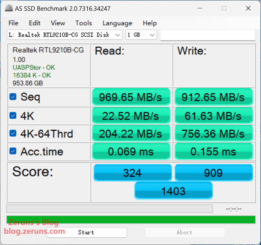

将拓展盒连接至电脑USB@10Gps接口,然后再将硬盘盒连接至拓展盒,使用 AS SSD Benchmark 软件对RTL9210B主控硬盘盒进行读写速度测试,结果如下图,读取969.65MB/s,写入912.65MB/s。

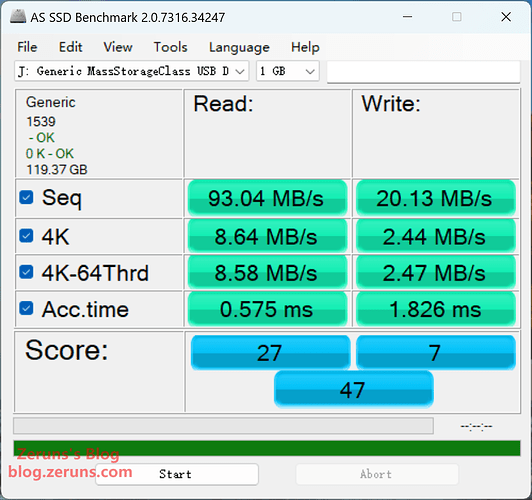

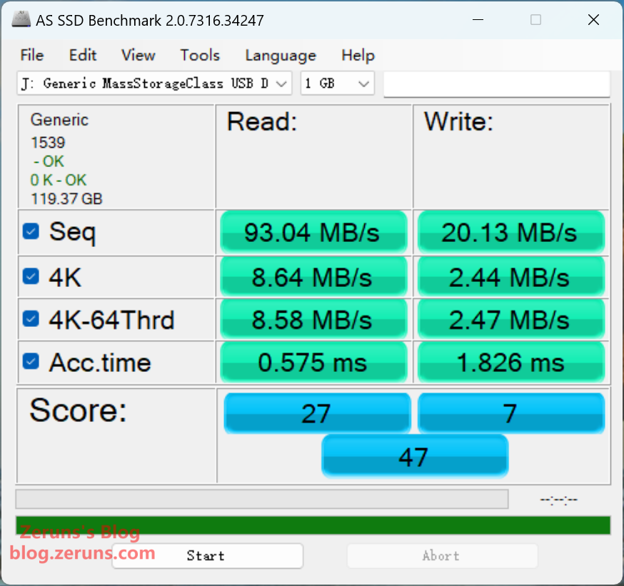

测试用的 三星 EVO Plus TF卡,结果如下图,读取93.04MB/s,写入20.13MB/s。

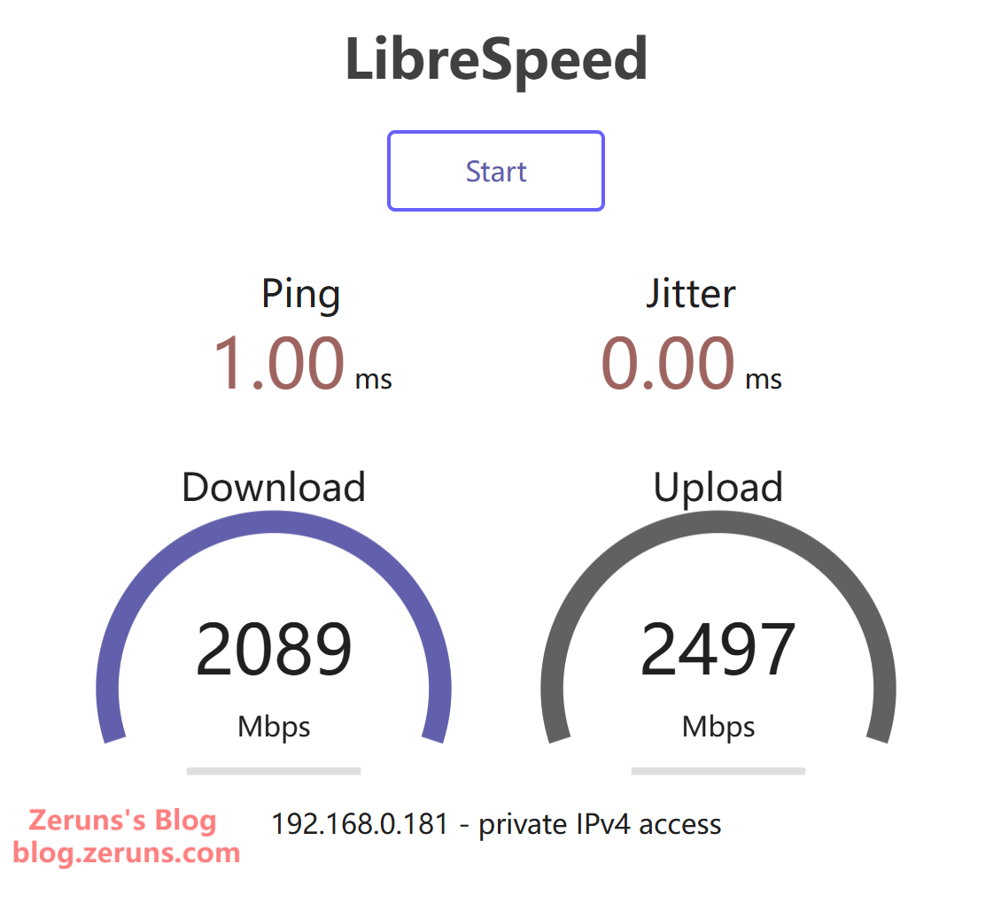

内网搭了个测速服务器,测得下载速率2089Mbps,上传速率2497Mbps。

- 外壳我是用的3D打印,3D模型文件文章末尾的资料下载地址里。

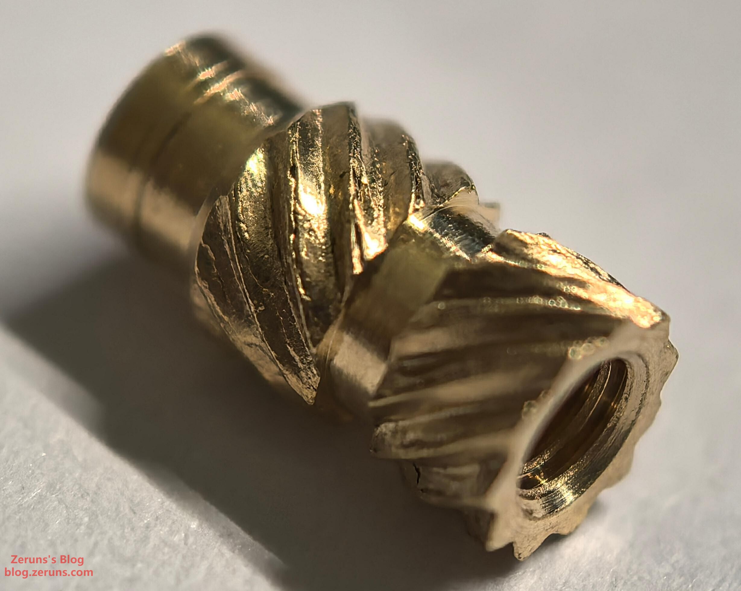

- 外壳的螺丝孔需用M2.5的热熔螺母,用烙铁加热将它压进去。

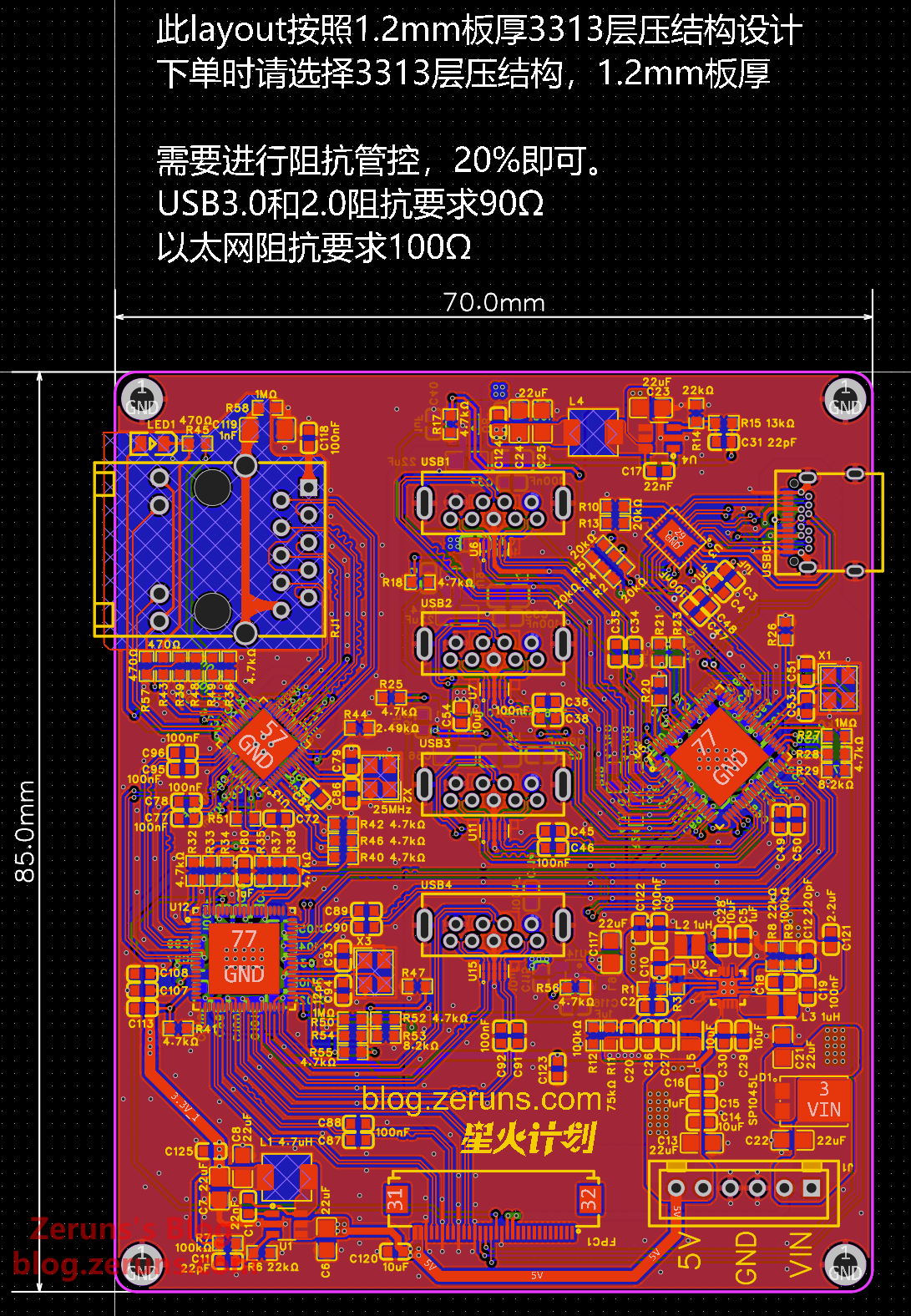

- PCB下单时需要选择JLC04121H-3313层压结构,板厚1.2mm,需要进行阻抗匹配。

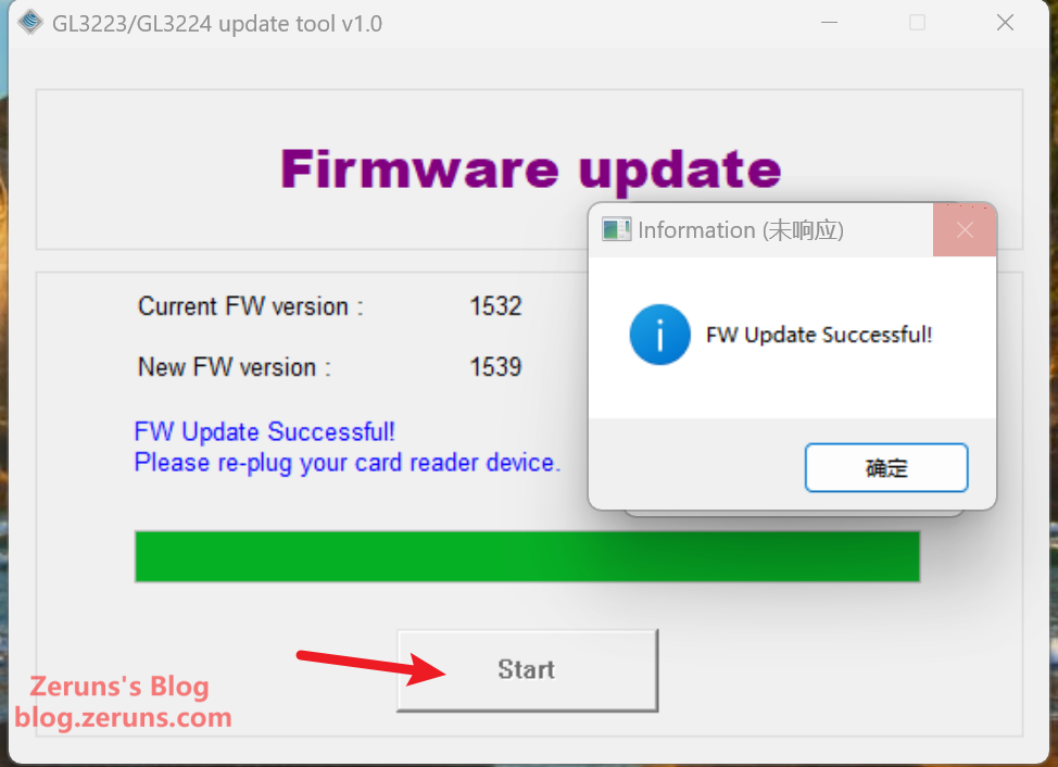

压缩包中(文章末尾资料下载地址里)。 - 部分系统可能会遇到读卡器读写速率有问题,可以尝试升级固件,升级软件在下面资料的
GL3224 update tool v1.0
目录里,出厂固件版本是1532,最新固件版本是1539,如果不需要升级固件的可以不用焊那个Flash芯片。 - 30P FPC排线 和 6P XH2.54排线 都要买反向的。
M2.5*8*4热熔螺母

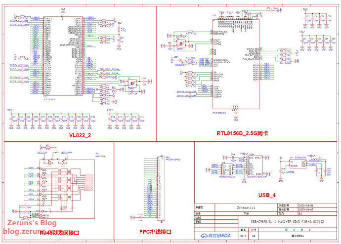

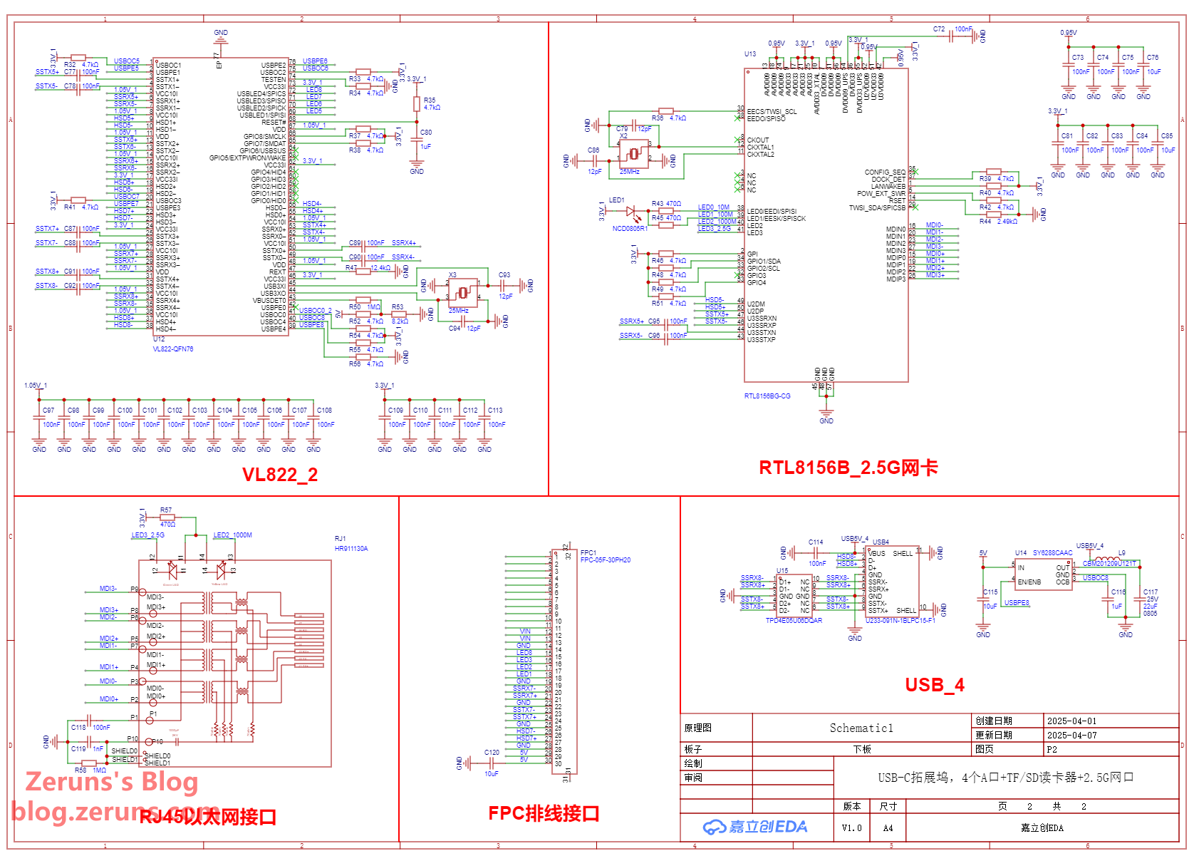

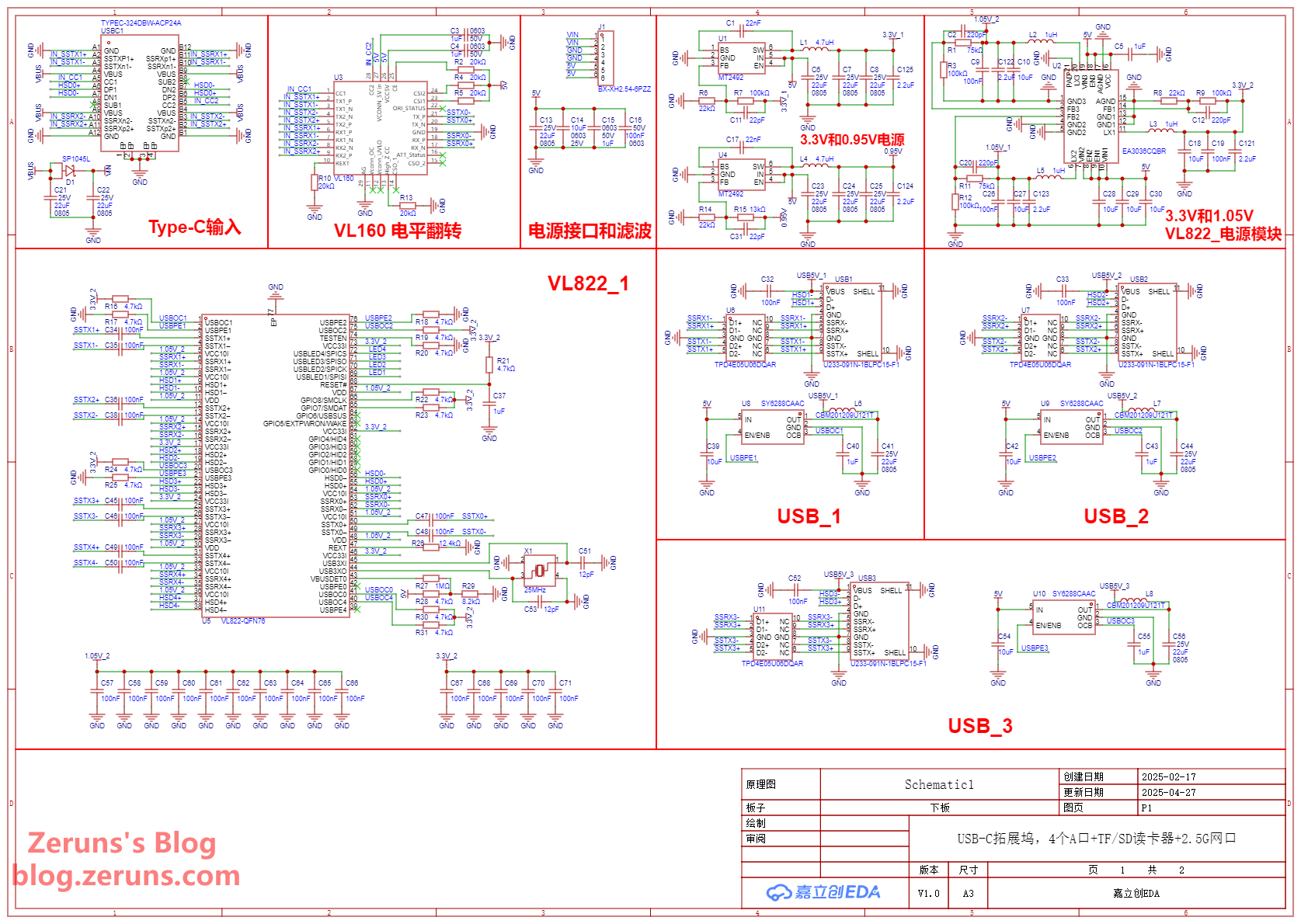

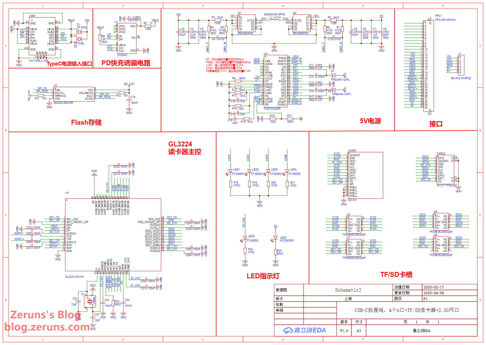

原理图
上板
下板

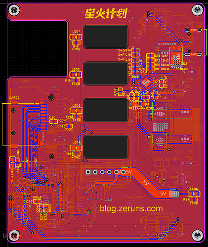

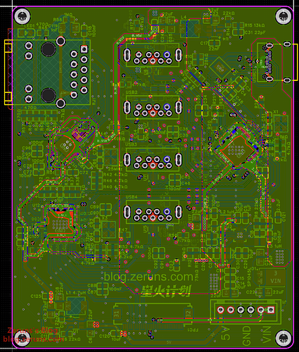

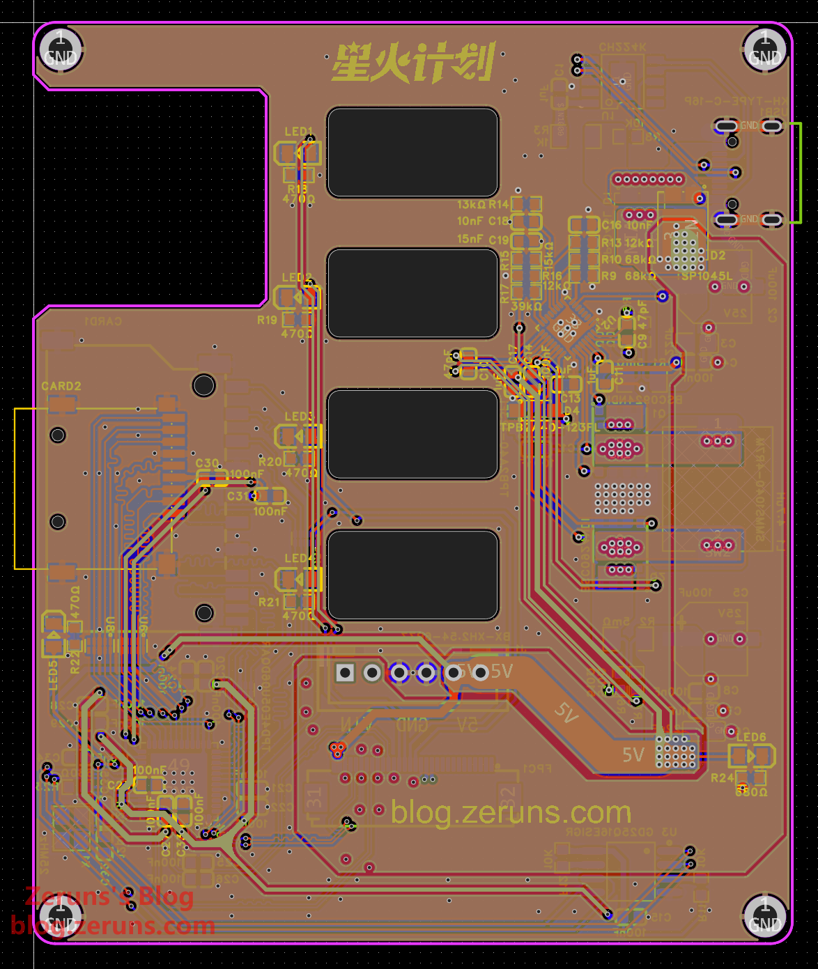

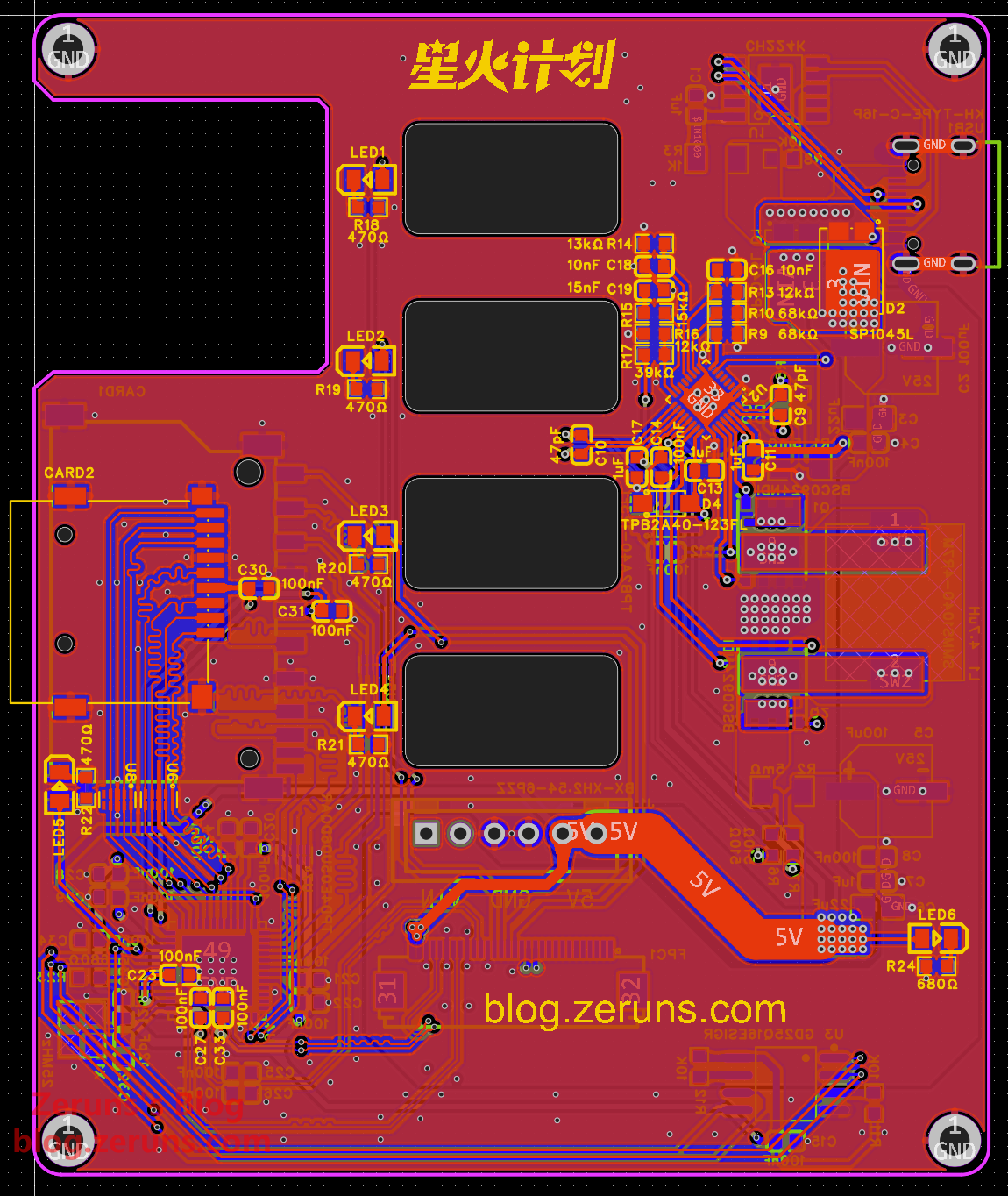

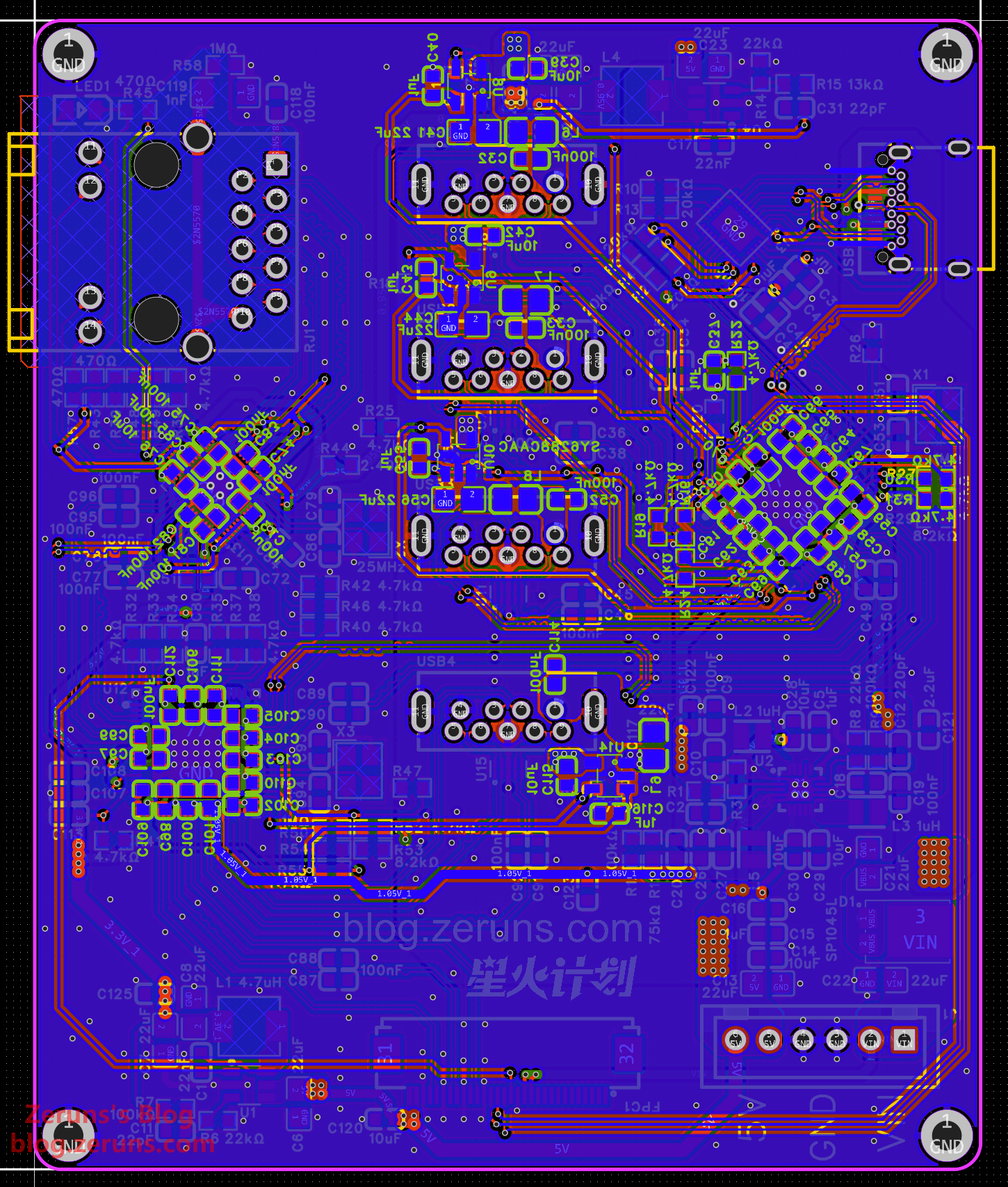

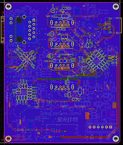

PCB
上板
下板
