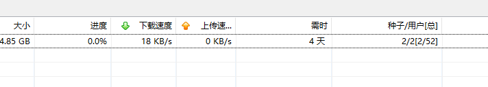

比如这随便下载的一个,就算是纯BT的种子,也能找到52个用户,结果只能连上2个,上传速率为0

就赖俩,一是运营商不给公网 IP,二是迅雷把中国人的名声搞臭了,就算你打洞成功顶着大陆 IP 也照样会看到 2/52 这种情况。
