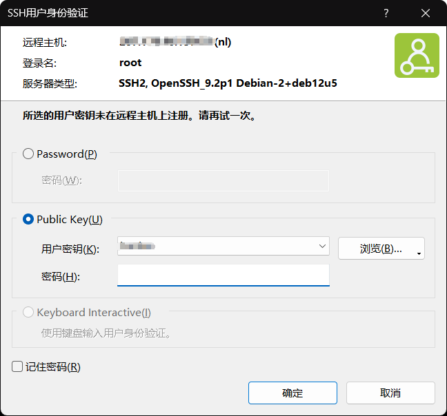

这怎么还要密码 :xhj17:
这个是你密钥的密码,一般是不填的(除非你创建密钥的时候选择了“使用密码保护”),直接点“确定”
但是根据提示信息来看,似乎是指出你的密钥有问题,可能你保存的时候保存错了(保存成公钥了),也可能你没有在面板配置密钥
建议解决办法:去面板重装系统,在 SSH 密钥那个选择创建新密钥,并记住私钥
但是它提示我要我输入密码
我用那个五位数的指向22的端口点击连接就直接失败,用22的才会有这窗口,然后就不行了 :xhj17:
得用那个5位数的端口,连不上的话看看你有没有给小鸡安装系统
是用的这个,申请的时候就直接安装系统了,不知道什么回事,我重装试试 :xhj17:
重装一次,然后按我2楼说的办法配置下ssh

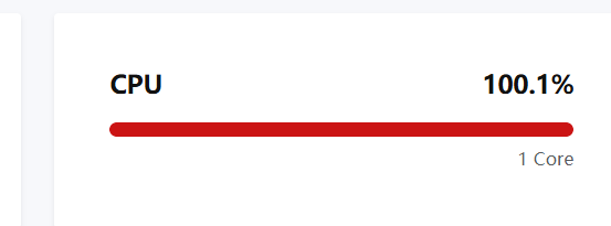

不用问,新机全部都无法启动
确实可能是这样子的,连接那个 5 位数端口直接断开看起来就是服务器没启动
据说内存不够 :ac01:
创建的时候就这样 :ac01:
本来就是,内核OOM在那烧鸡,开的人越多母鸡越快死
