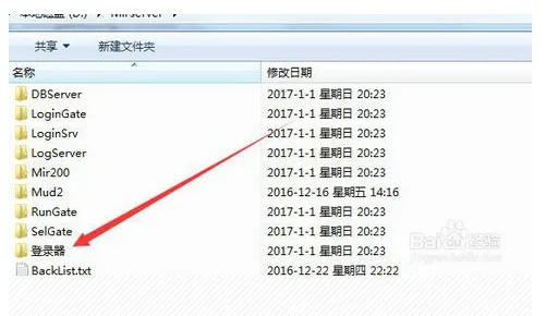

第一步,打开Mirserver文件夹看到登录器这个文件夹,双击进入。

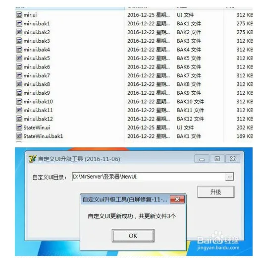

第三步:先升级一下UI,也就是打开自定义UI升级工具(白屏修复),进行升级,那么什么情况下要升级呢?要在登录器文件夹内可以看到NewUI这个文件,点击进去,如果里面有大量的Bak格式的文件,那么必须升级,没有升级进入游戏会出现白屏,特别是升级了引擎。这一步少不了,逃不掉。
图二为:升级UI必须要提示成功才行,如果有错误,那么也不行,详细的错误解决方法看本站的升级UI教程,正确升级成功的截图。(备注:如果是配置13周年客户端是不需要升级ui的!所以楼主自己开服的话一般都用13周年客户端登录器)

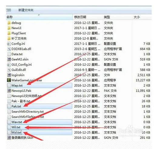

第四步:把版本配套的补丁文件覆盖到热血传奇客户端,然后分别找到登录器文件夹下面的Map.txt、Pak.txt、Wil.txt、Wav.txt、Wzl.txt这5分文件。修改他们的路径为当前的热血传奇内的补丁读取路径地址。

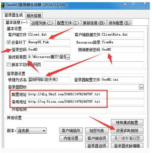

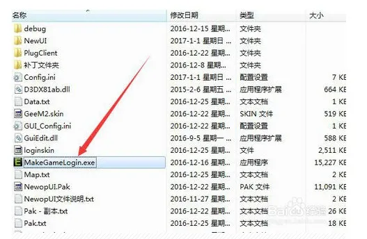

第五步:打开MakeGameLogin.exe登录器生成器,然后分别添加登陆器列表地址,读取PAK规则等这种细节,需要注意的地图比较多,不懂的地方默认即可。否则可能会弄巧成拙,最后反而进不去游戏。
然后一直到下一步,生成登陆器,在打开登陆器,读取列表成功,就可以了,图文教你们配置GeeM2引擎登陆器先写到这里,基本都可以学会了。
