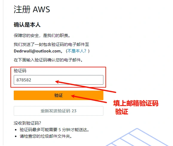

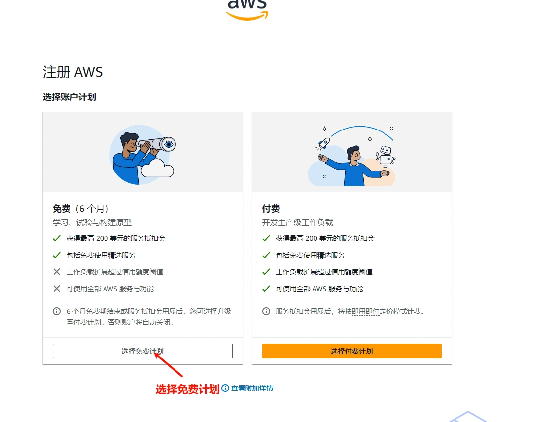

贴纸内容 1.注册账户(懂的可以略过)
2.做5个任务(每个任务都有提示,可以根据提示操作)

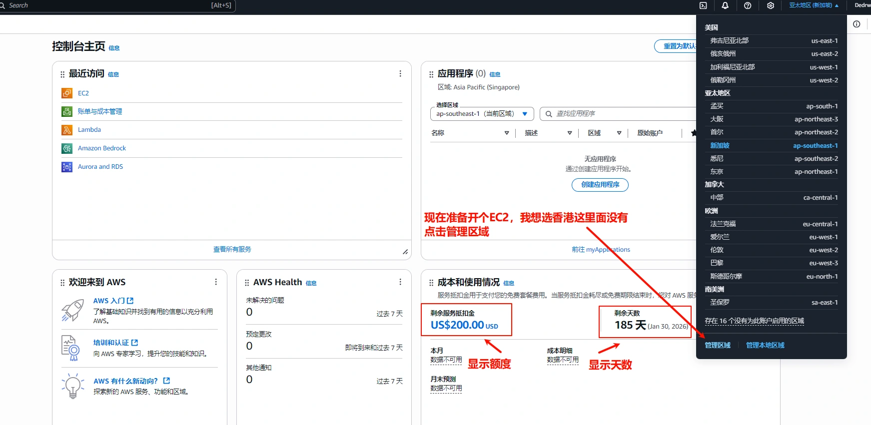

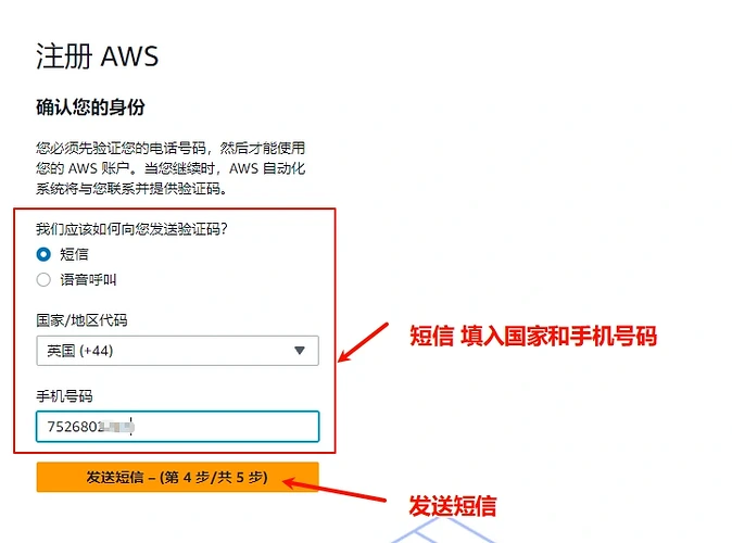

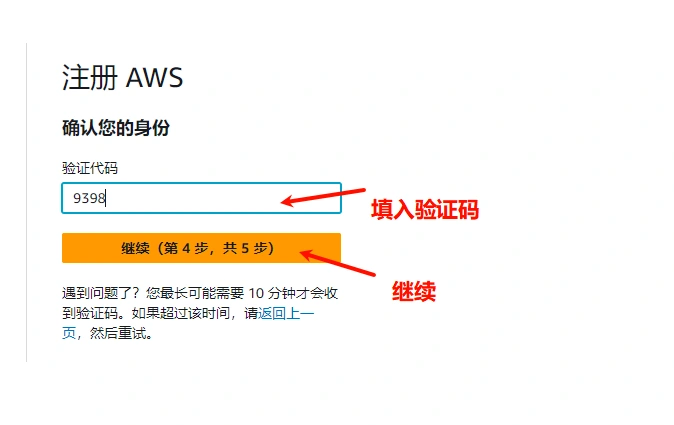

注册环境:干净的节点(我用新加坡)+信用卡(我用虚拟卡跟卡头走的)+节点地区手机号(我用英国的别学我)
准备:地图 (找地址用)
登陆邮箱 手机准备接码
**注:**控制台页面要多次使用,不用关。
注册流程网上有大佬出视频,可以看看。没太大区别

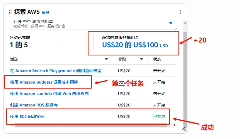

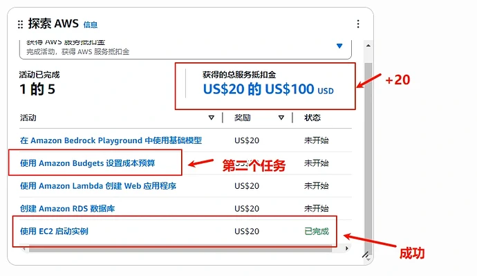

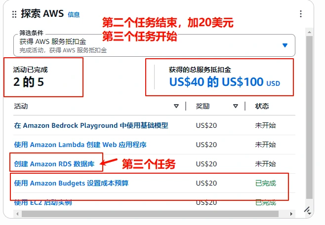

注册好,有100USD(算注册任务了),开始做5个任务,每个任务+20USD。全部下来200USD

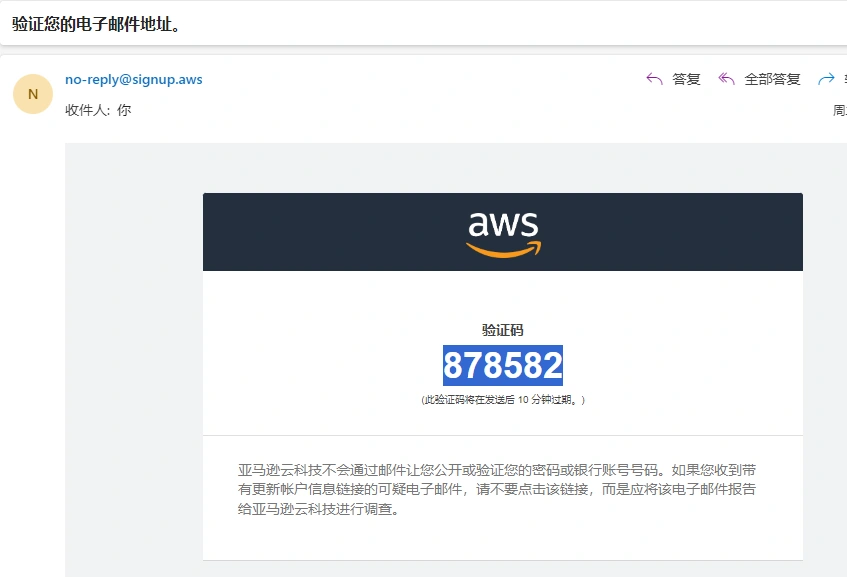

接下来开始

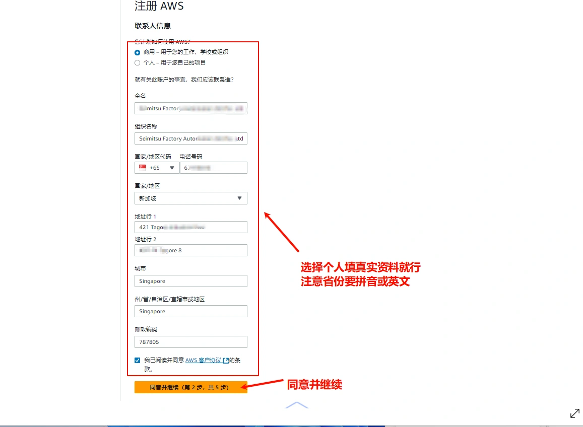

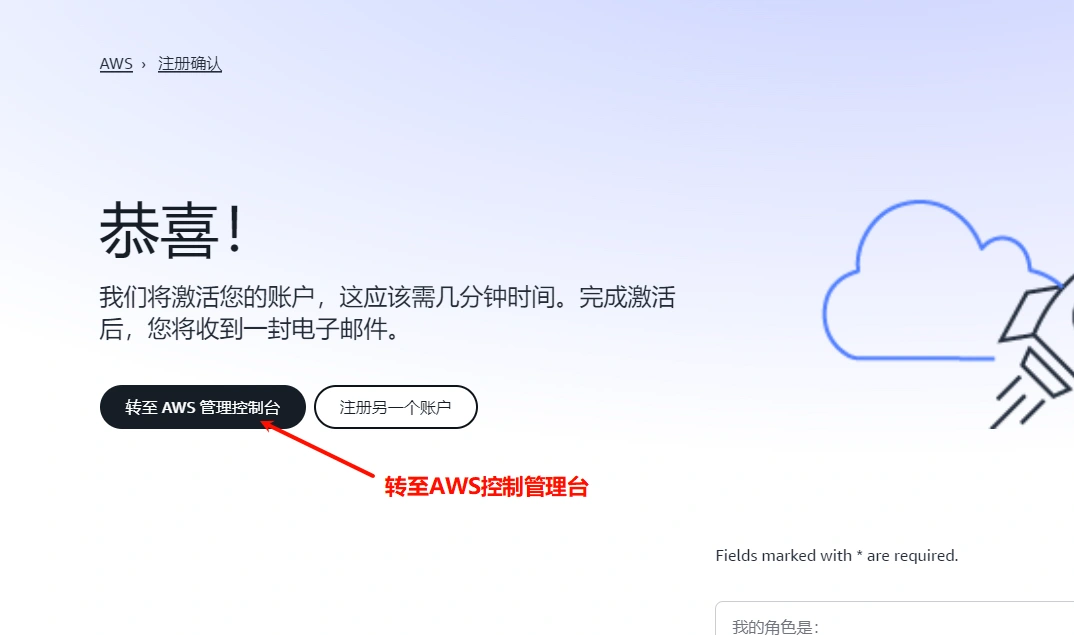

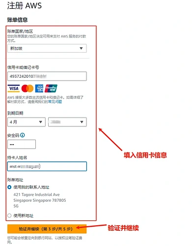

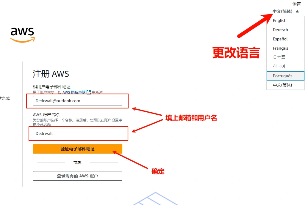

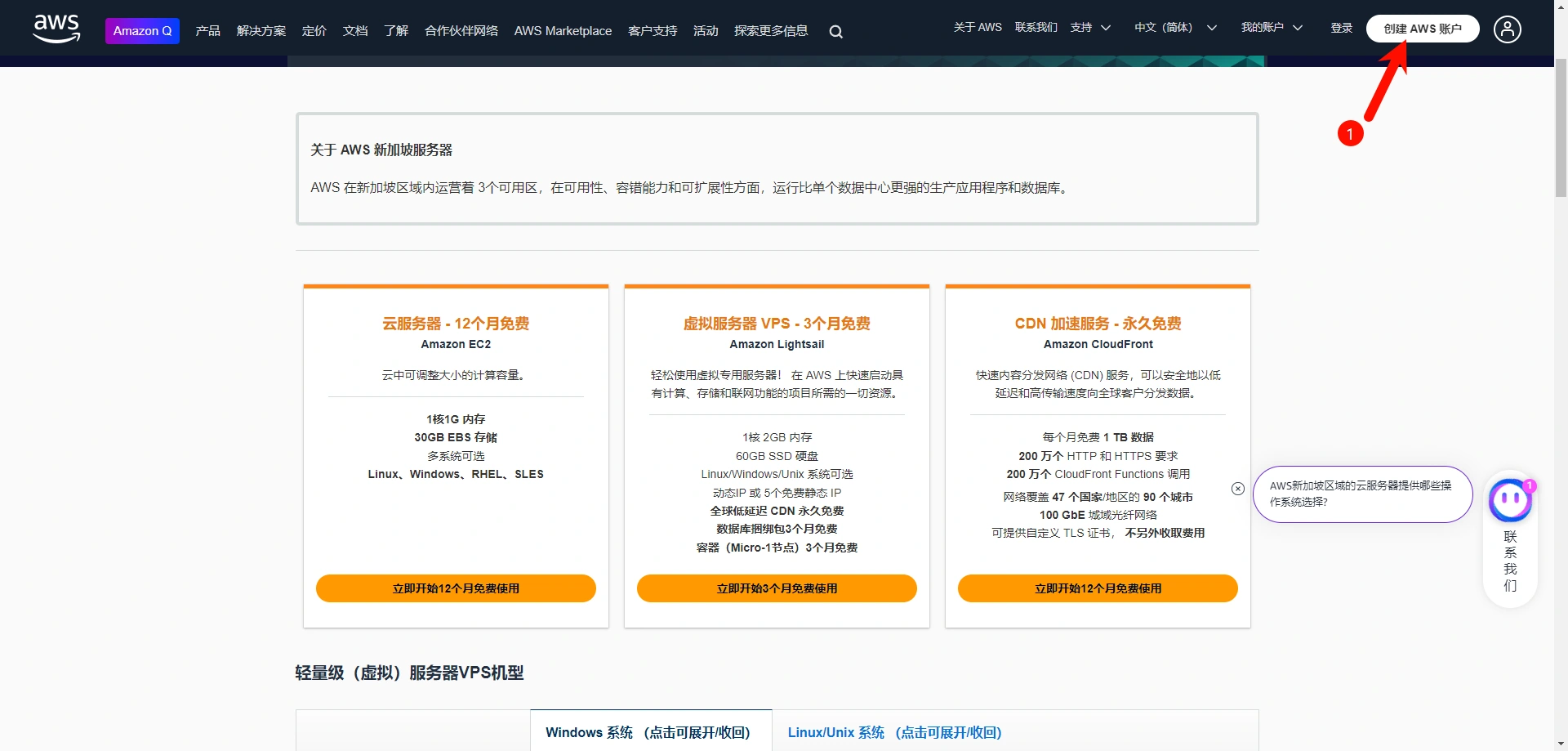

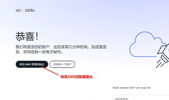

注册账户
AWS注册地址网上找(因为注册跟卡头、手机号走,自己找)
任务流程
此界面不用关,后面每项任务,新标签打开就好,。控制台页面用的多。

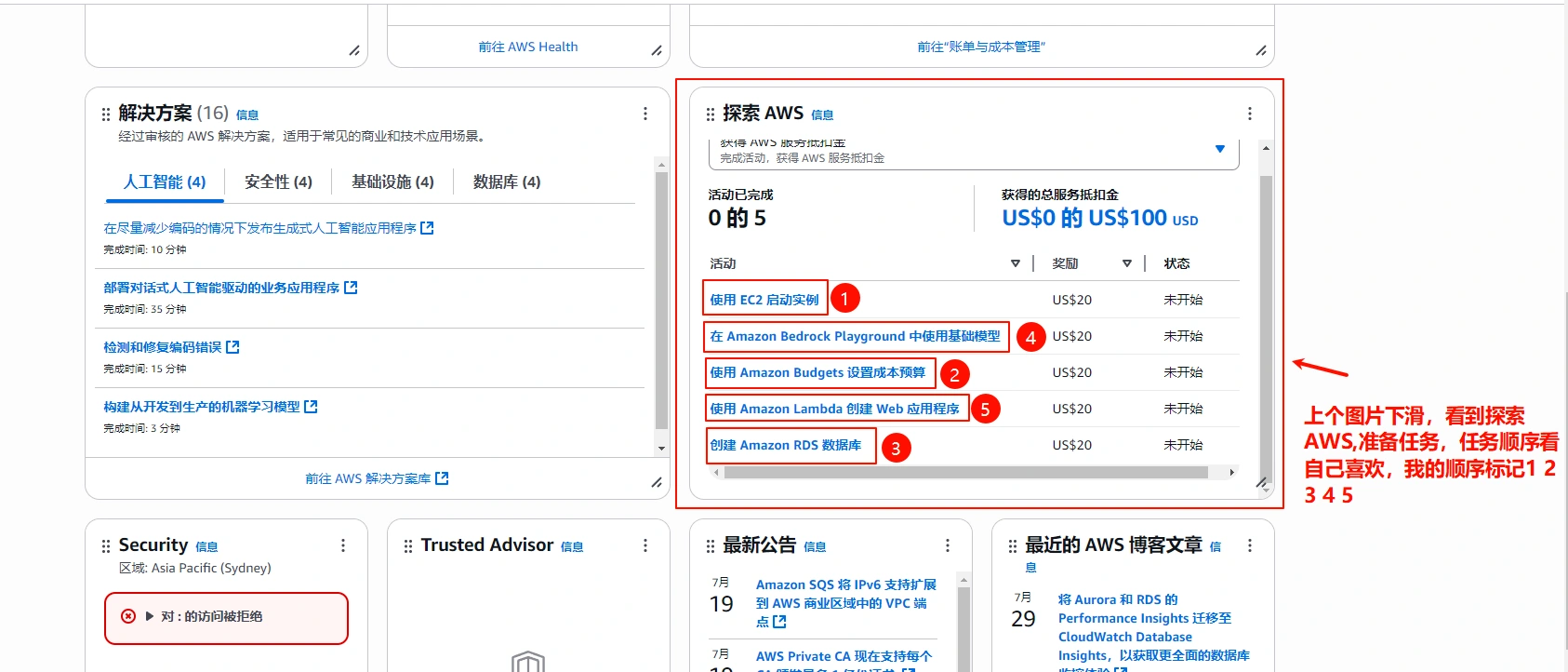

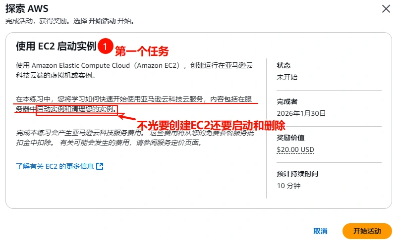

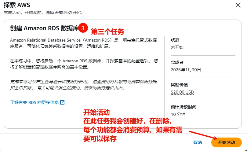

开始做任务(每个任务都有提示,可以根据提示操作)

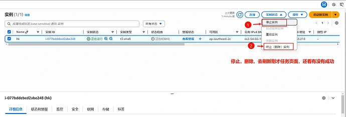

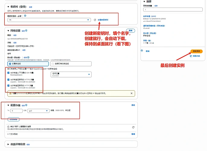

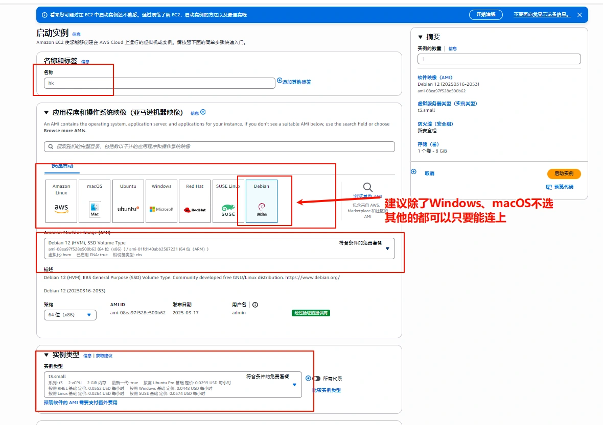

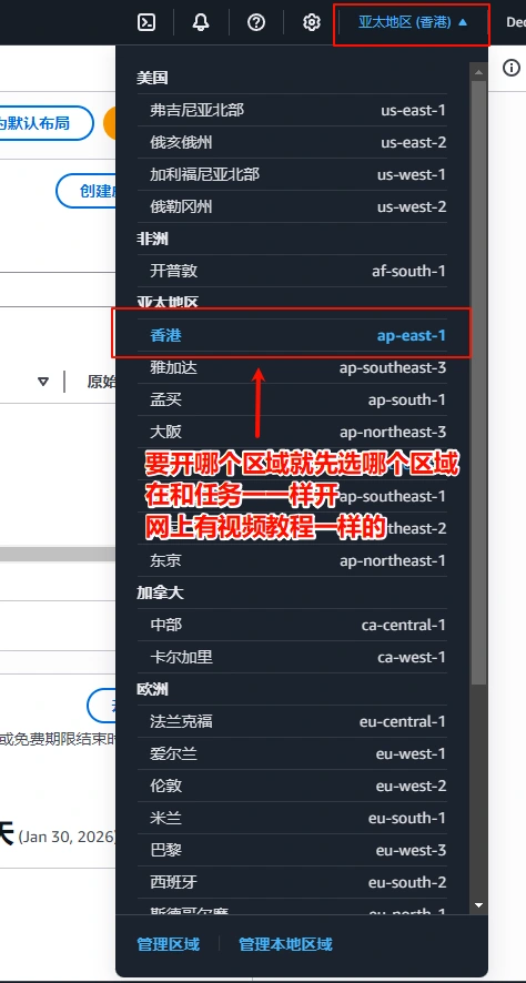

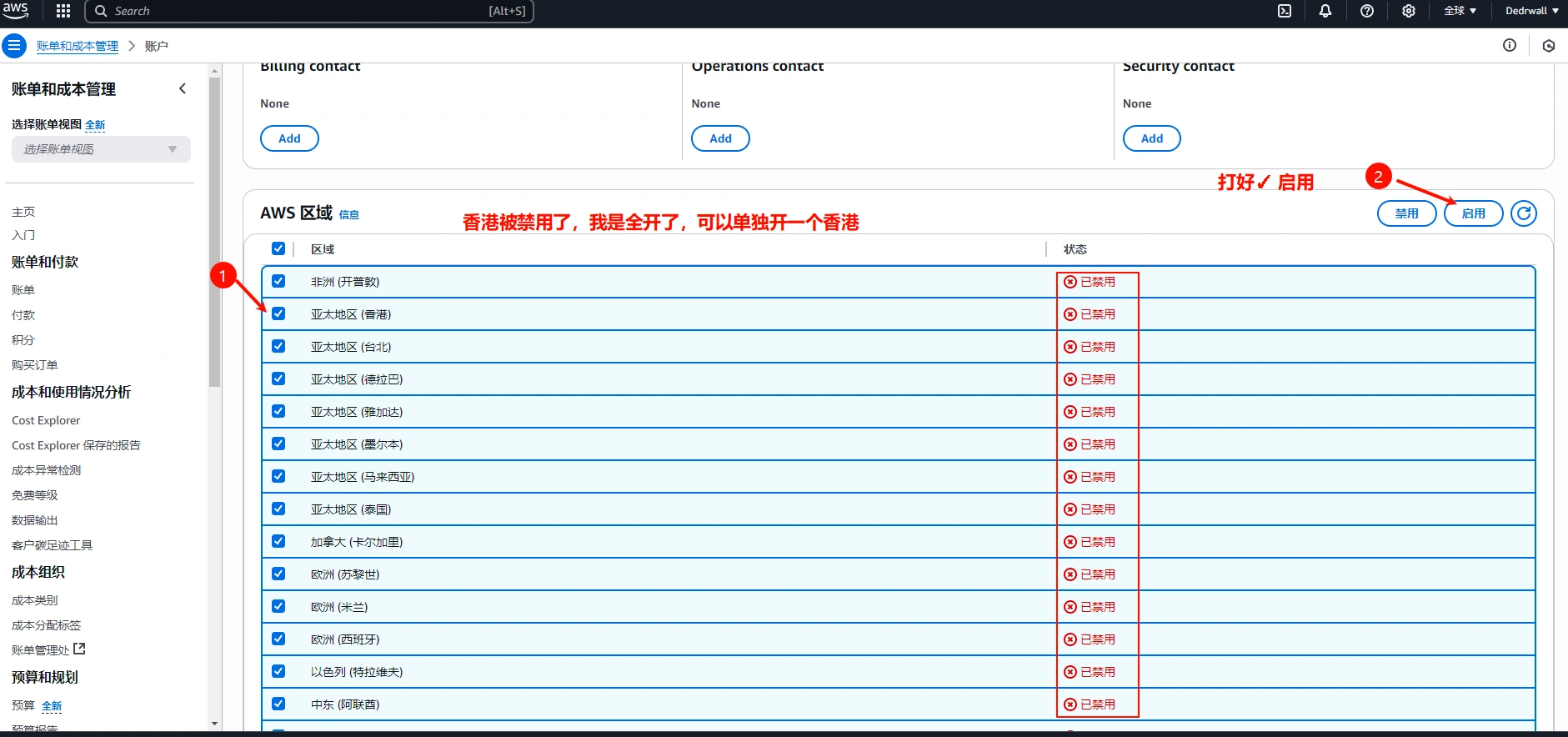

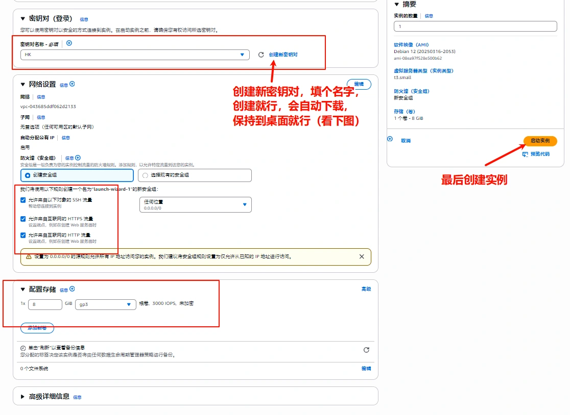

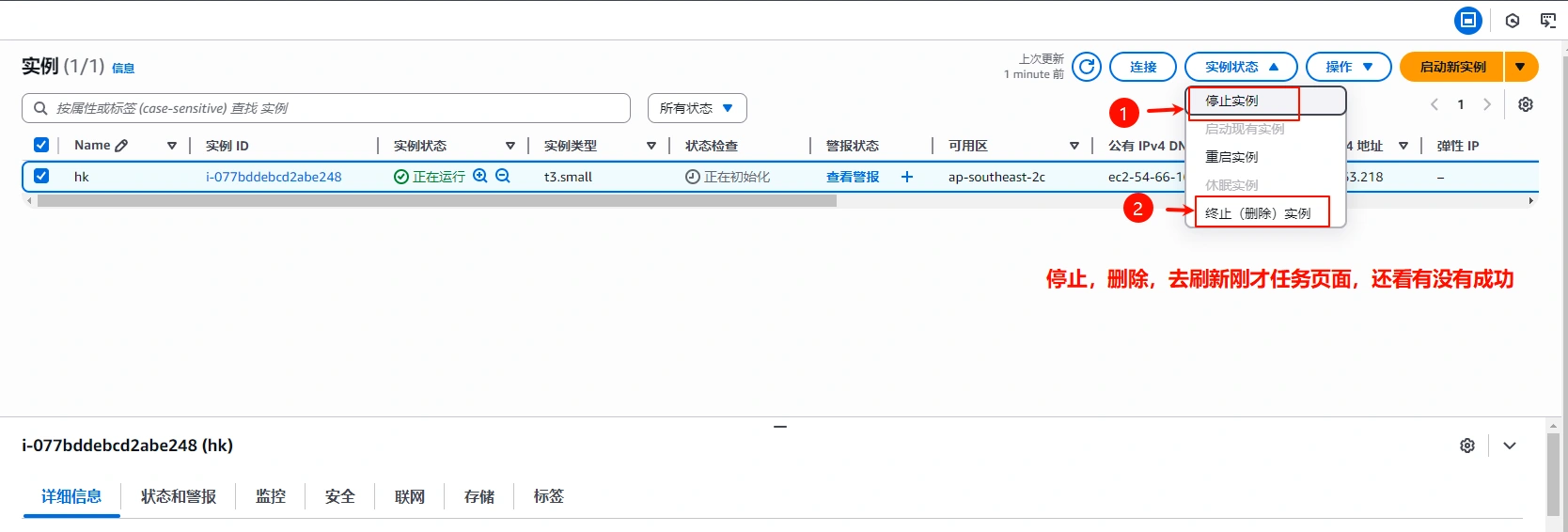

任务一 创建EC2实例并删除

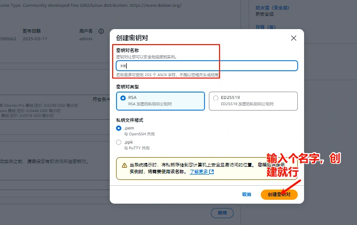

下图是密钥创建
下面图片弄错了,点查看所有实例就行

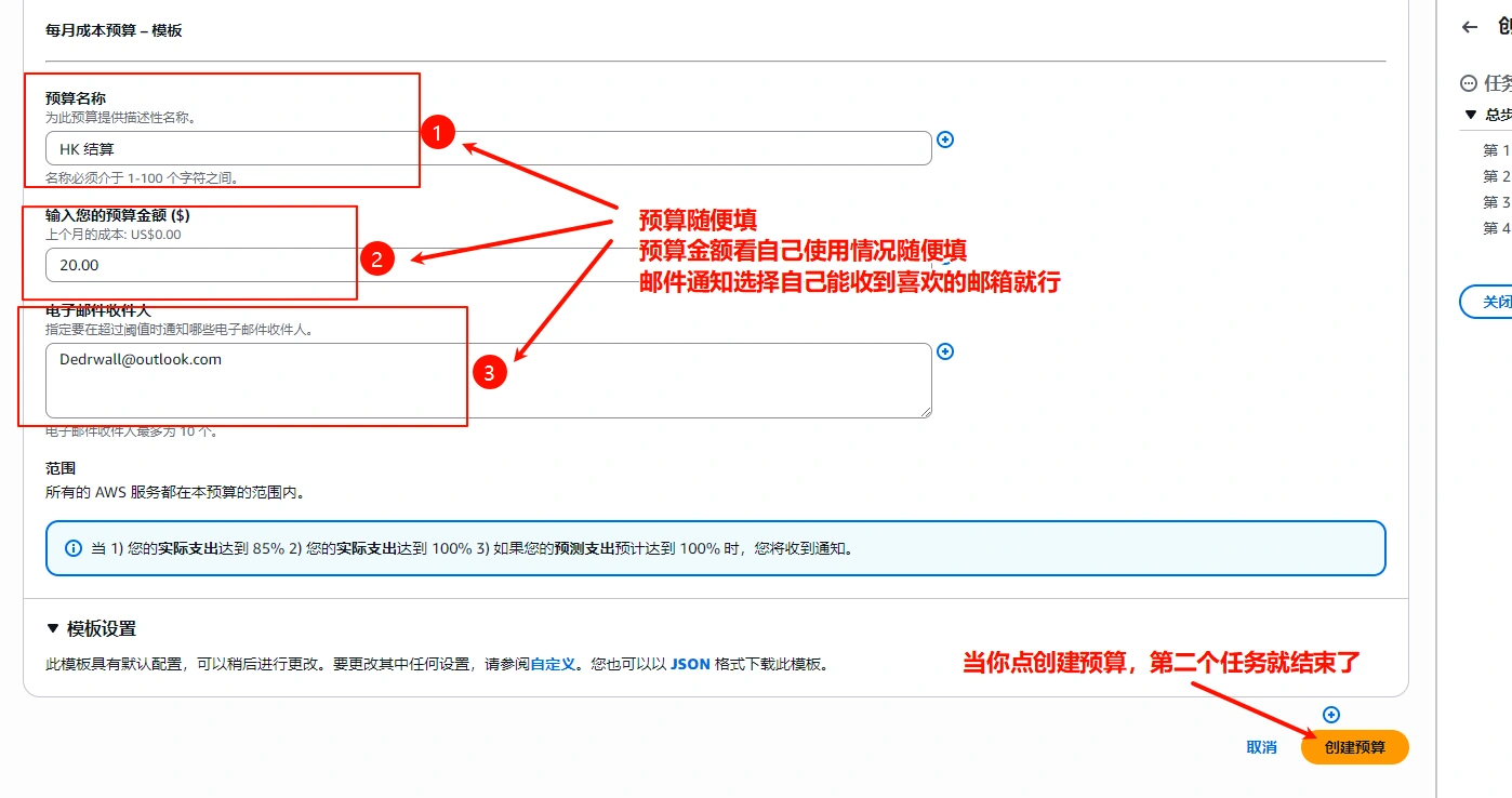

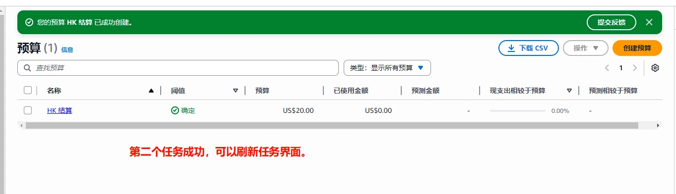

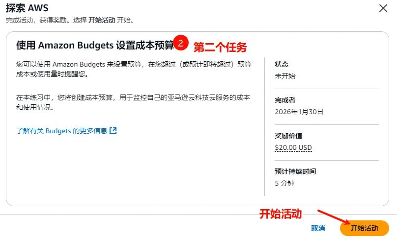

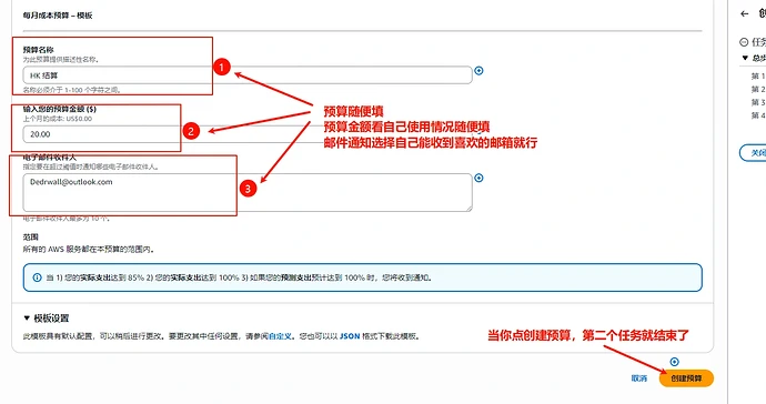

任务二 成本预算(最简单的任务)

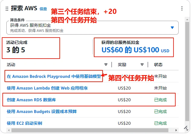

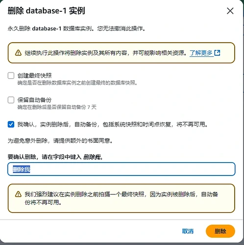

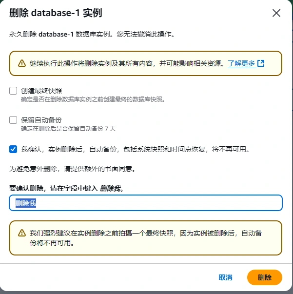

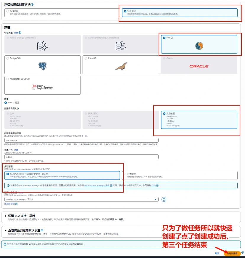

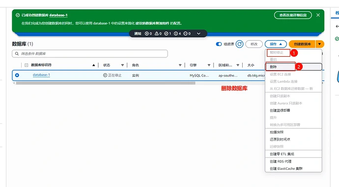

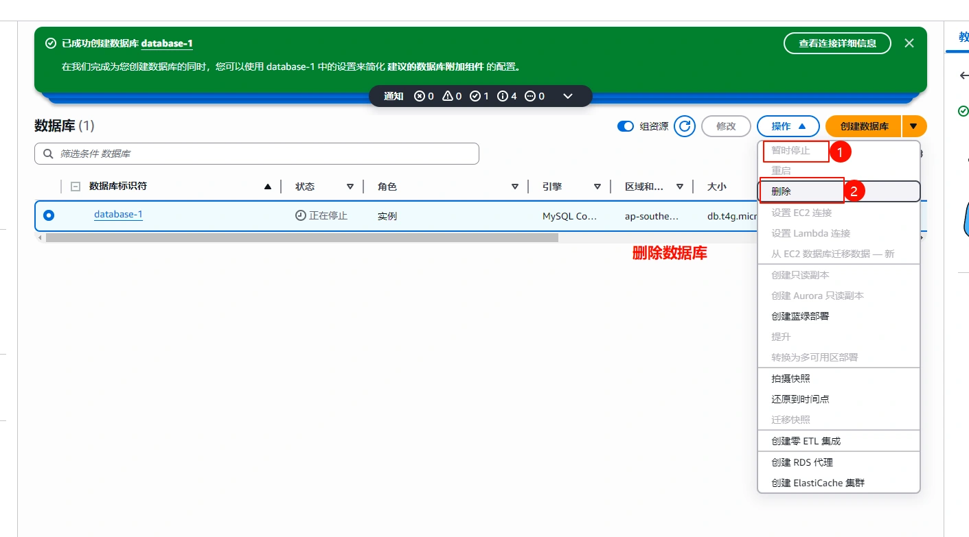

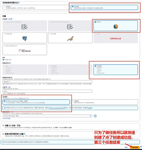

任务三 创建数据库 (根据使用情况选择删不删,可以后期再次创建)此任务时间长

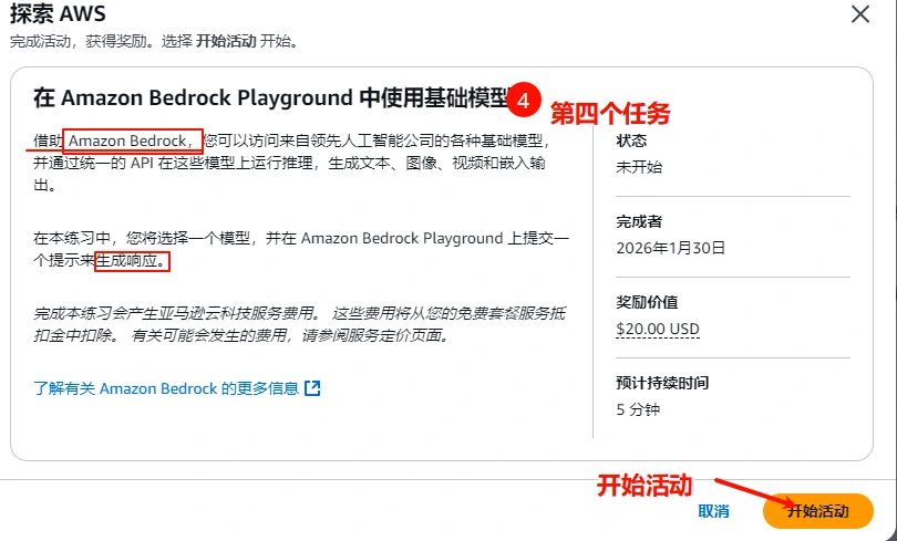

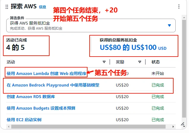

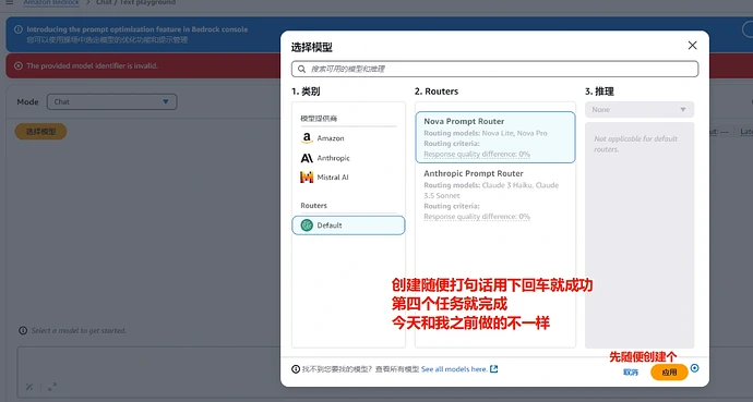

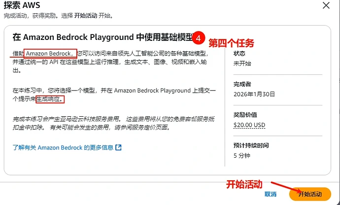

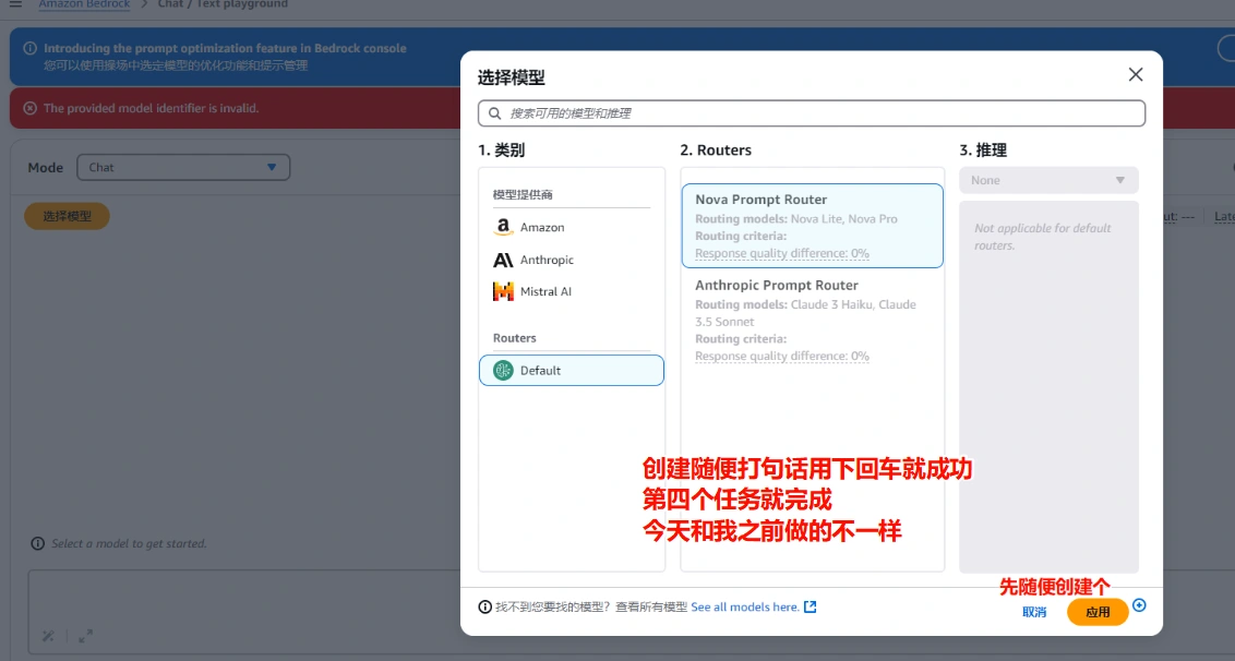

任务四 使用基础模型(和我之前操作不一样,现在感觉简单)

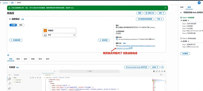

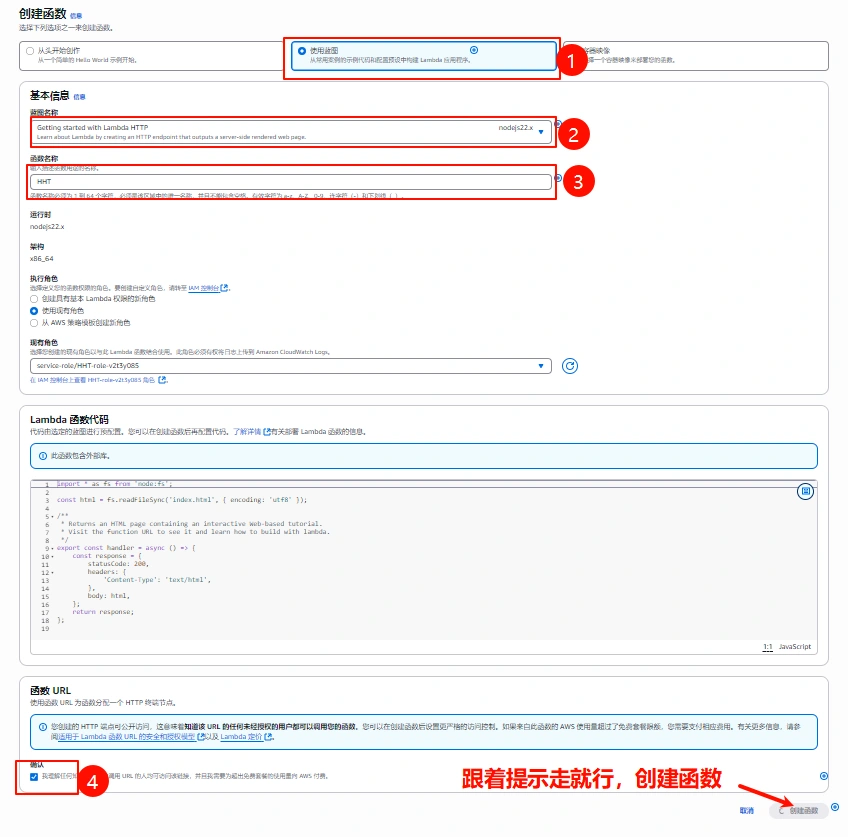

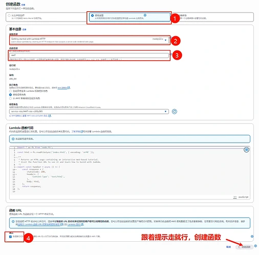

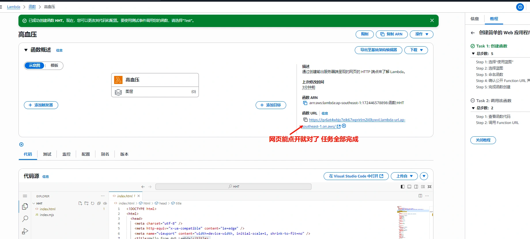

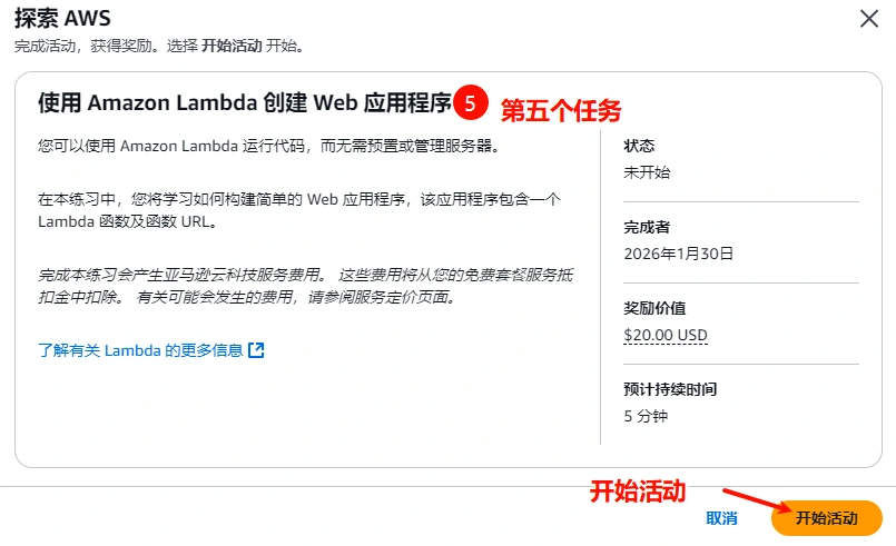

任务五 创建web应用程序 简单

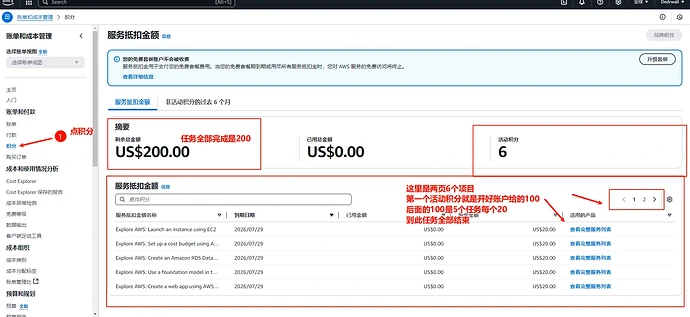

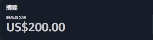

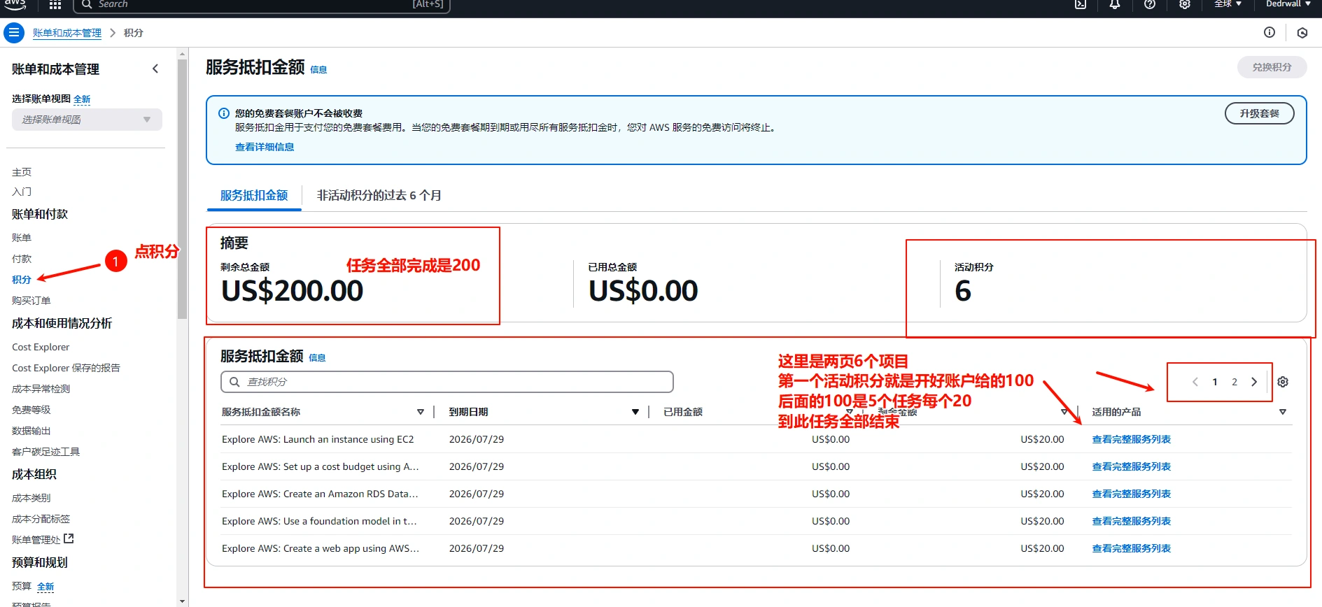

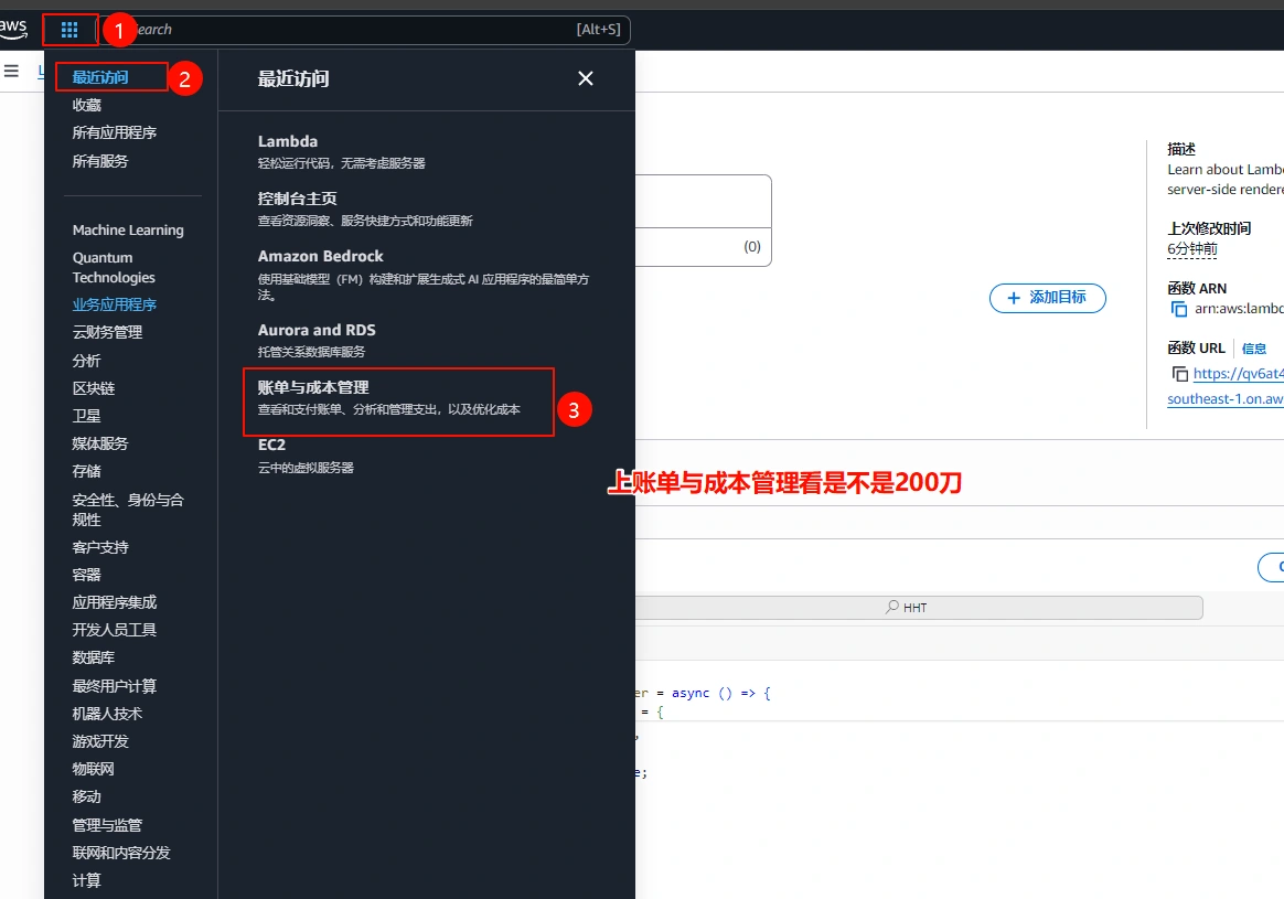

所有任务结束,查看剩余总余额

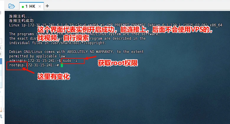

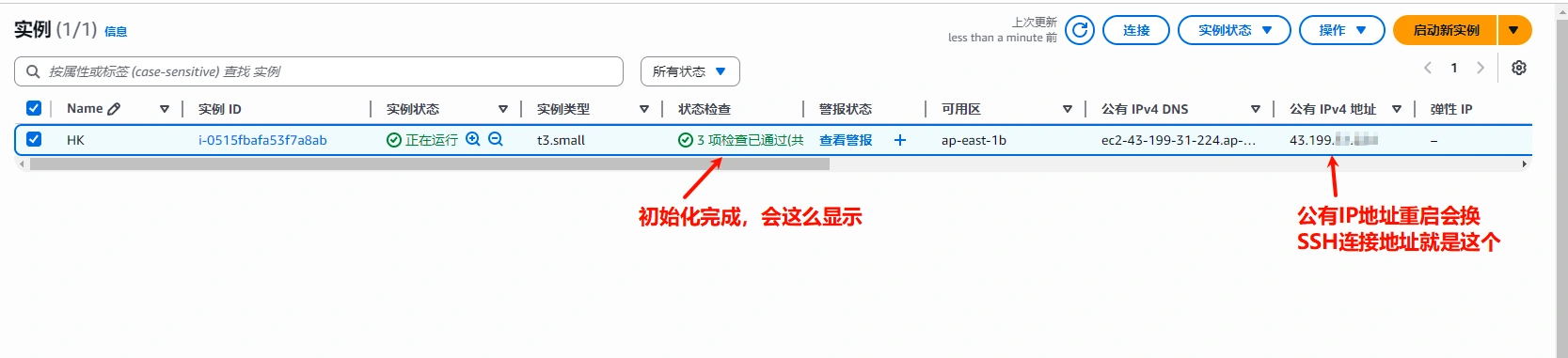

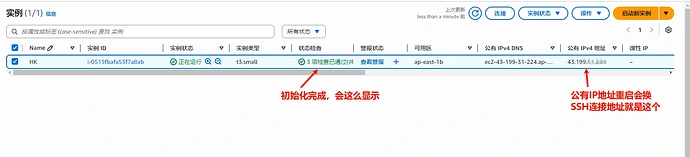

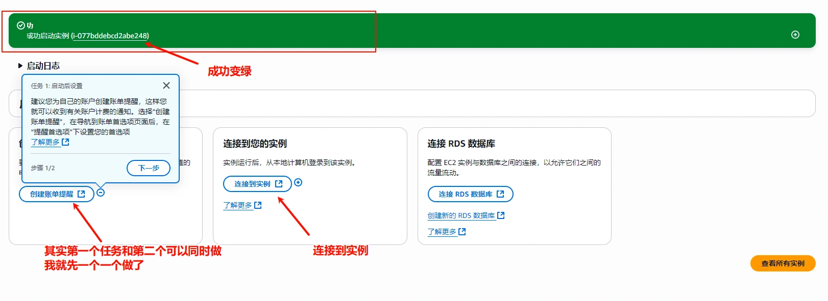

开启EC2
下面和任务一一样

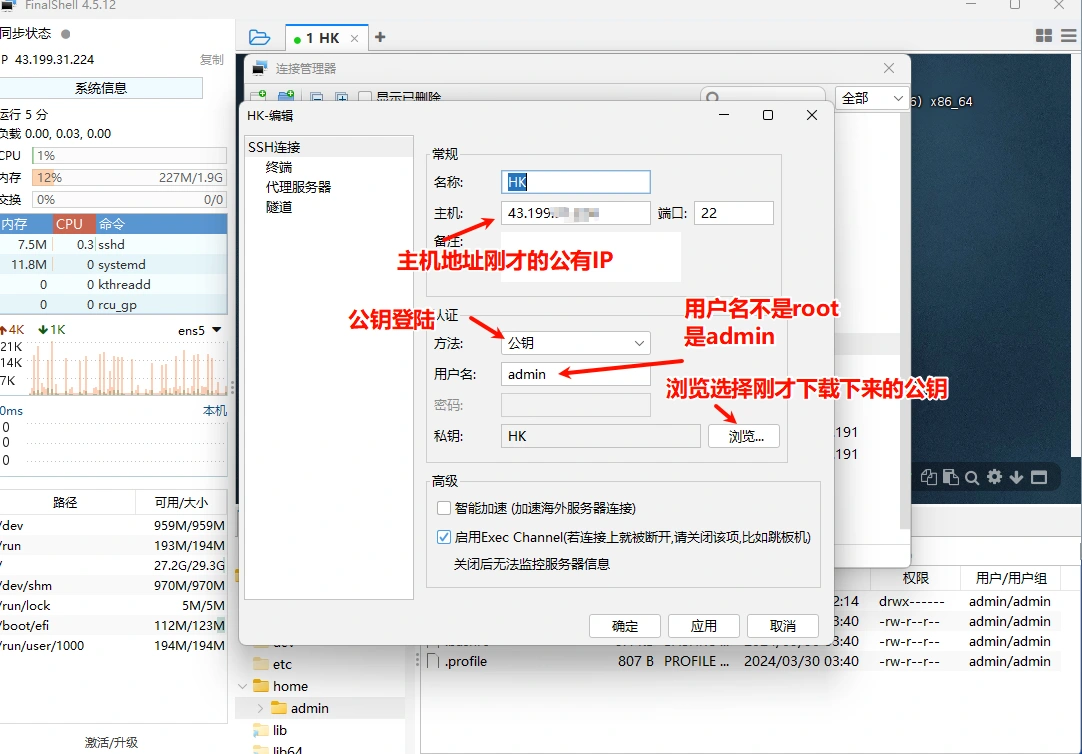

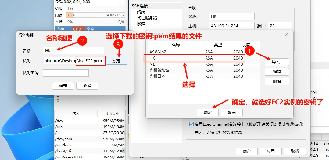

连接实例

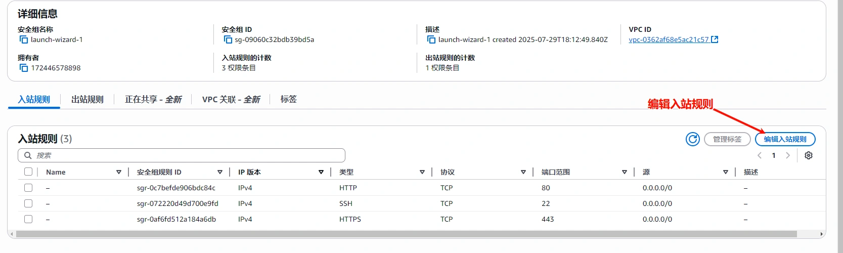

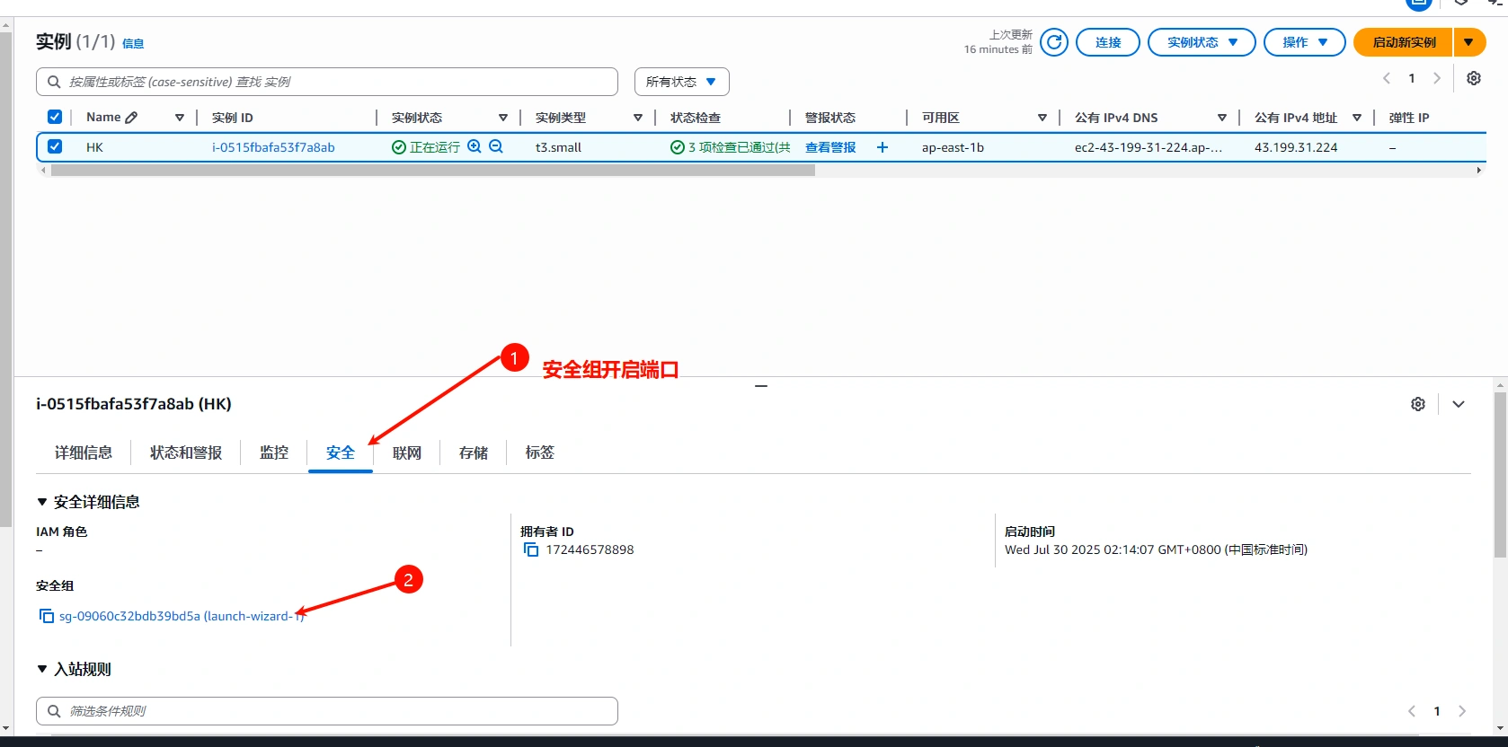

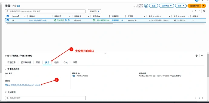

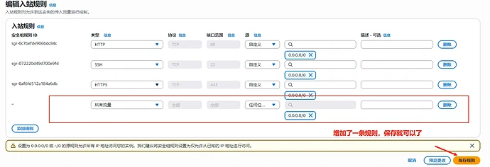

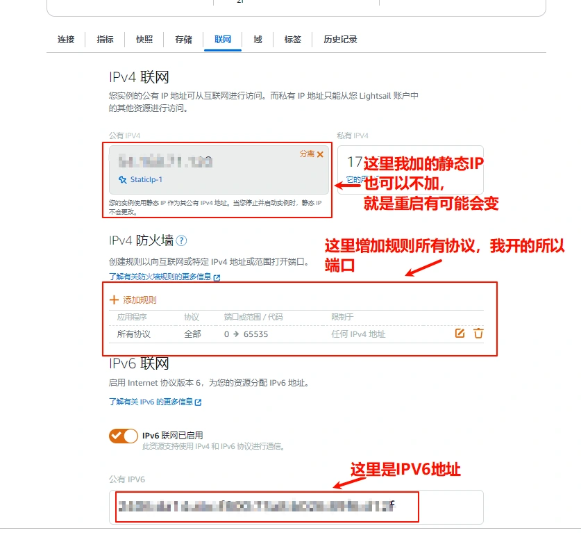

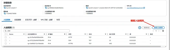

开启端口,增加规则(虽然能连接了,可是端口没有开启,搭建什么都不会通)
通了

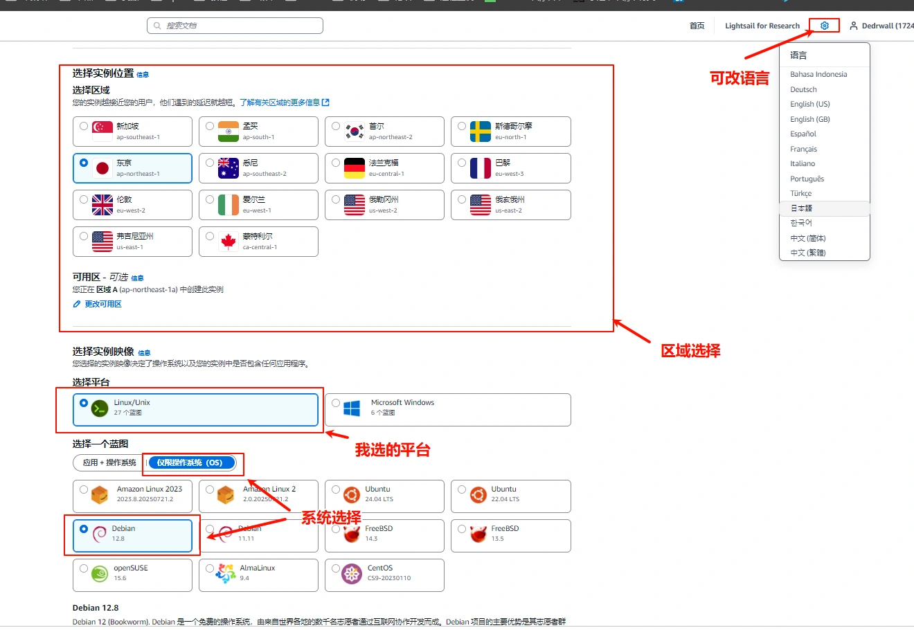

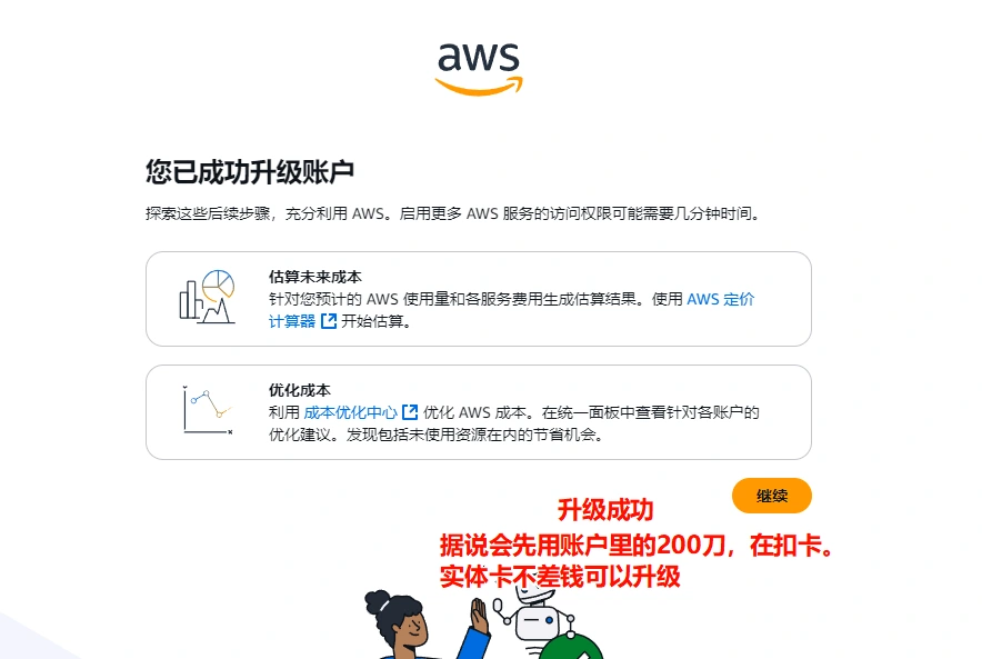

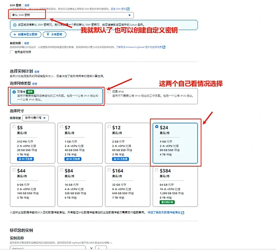

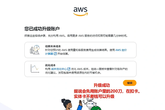

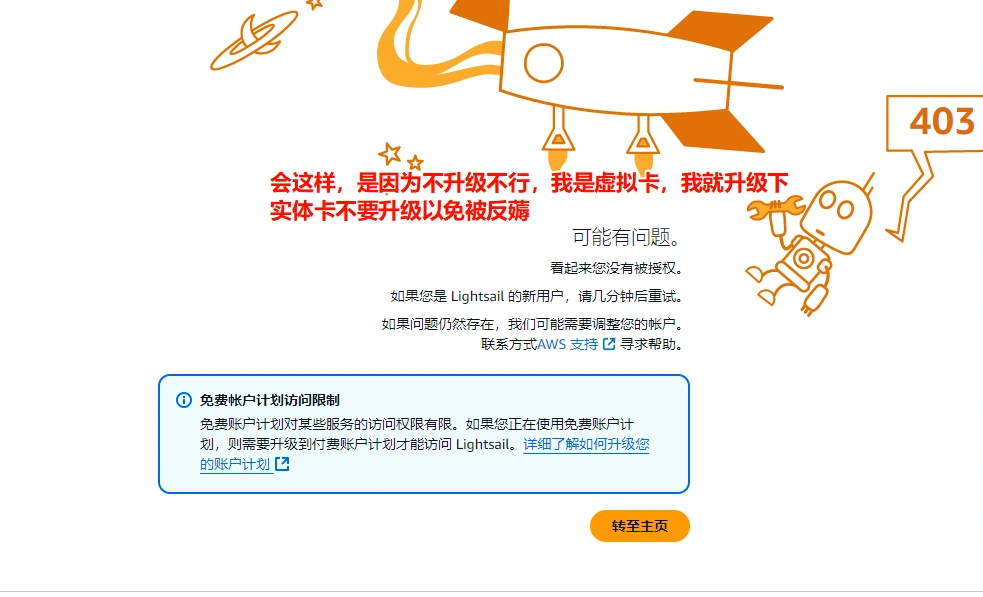

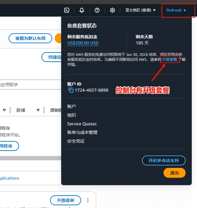

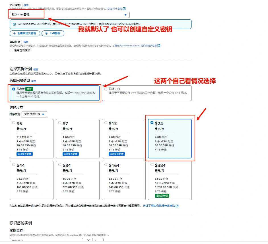

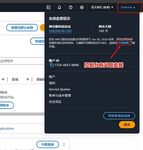

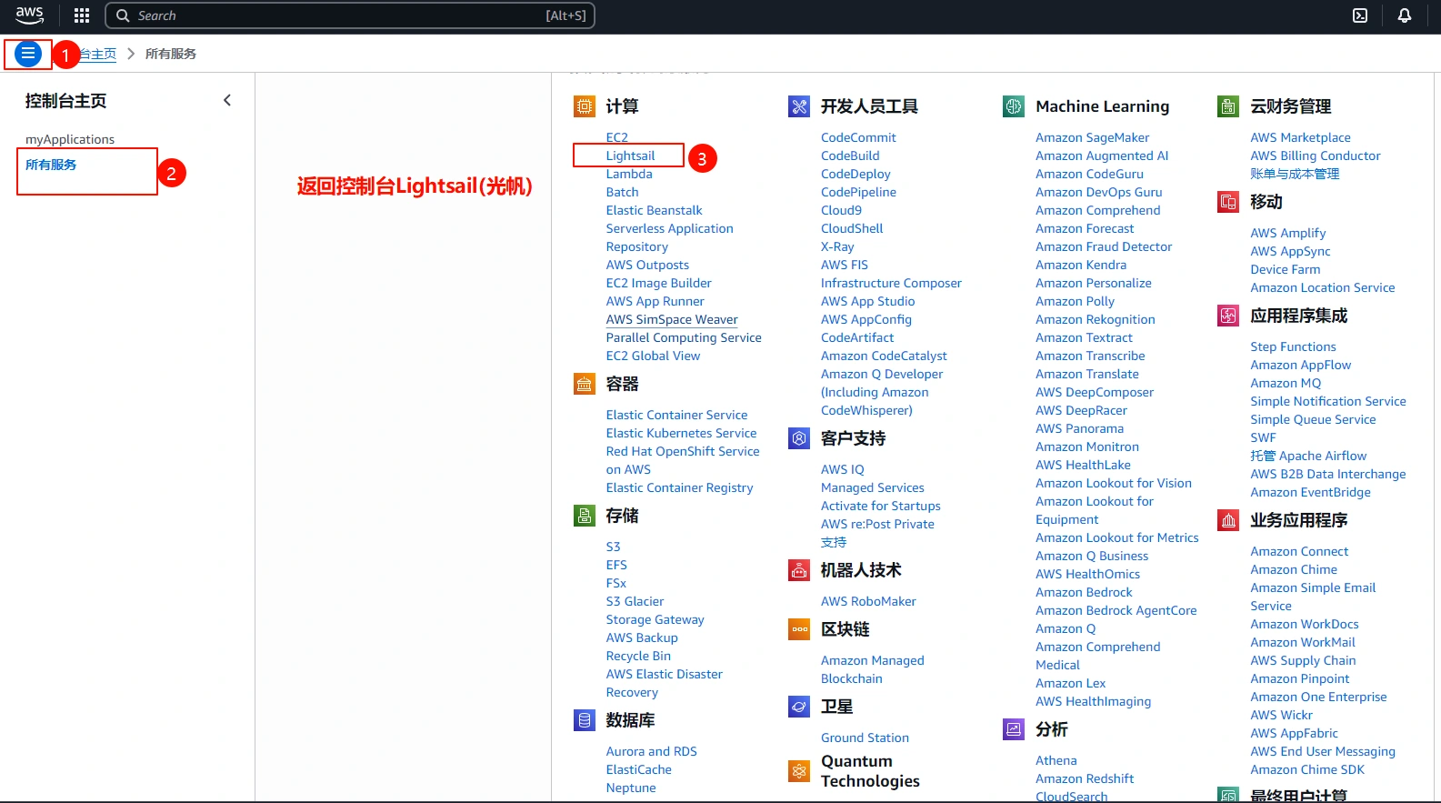

开启Lightsail(光帆)要升级套餐 (实体卡要考虑好要不要开,小心被反撸)
升级套餐

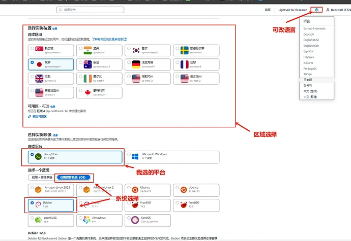

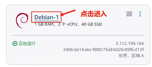

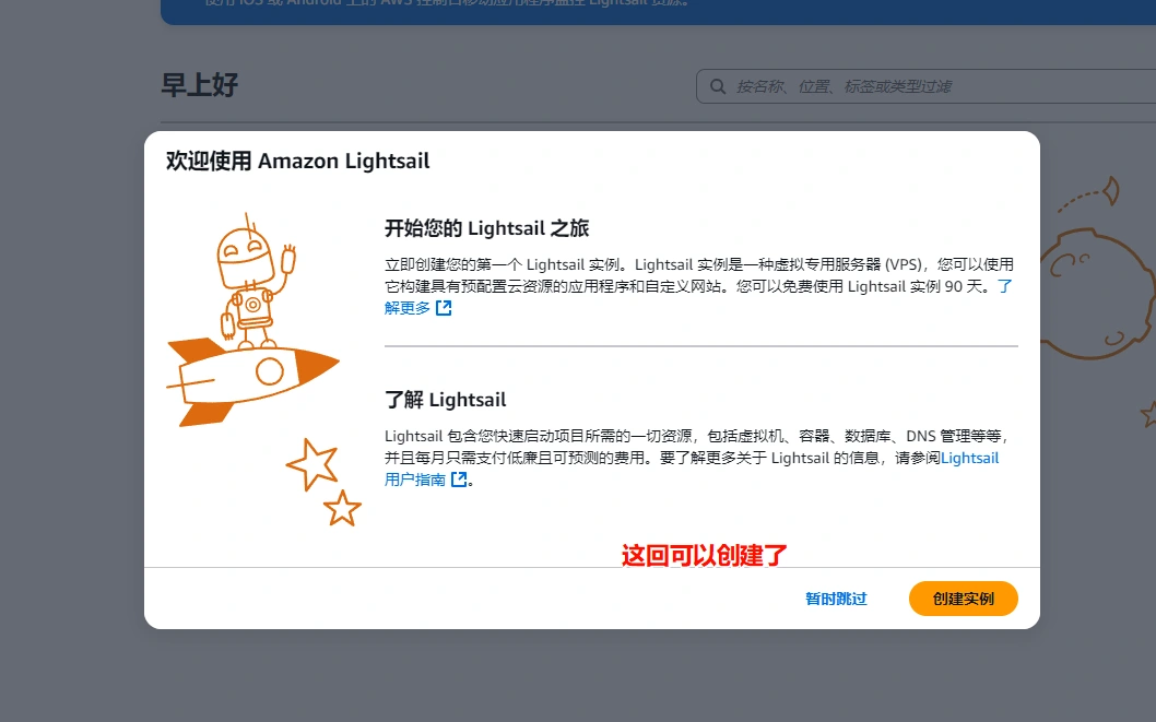

创建实例

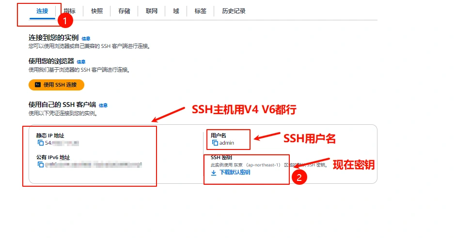

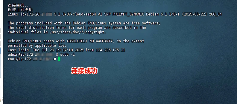

连接实例
连接和EC2一样,发张连接成功图

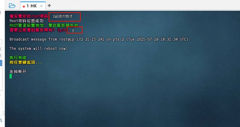

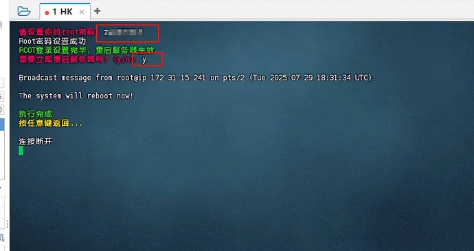

创建root密码连接

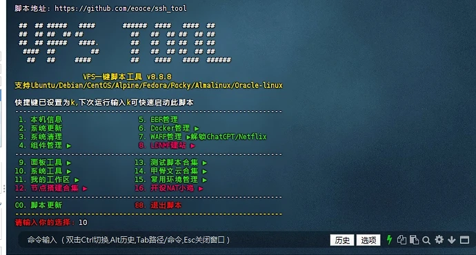

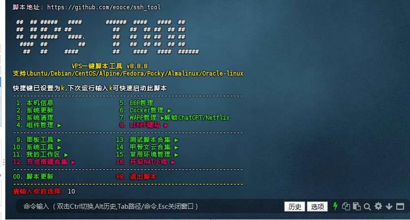

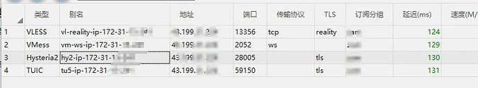

使用老王工具箱
curl -fsSL https://raw.githubusercontent.com/eooce/ssh_tool/main/ssh_tool.sh -o ssh_tool.sh && chmod +x ssh_tool.sh && ./ssh_tool.sh

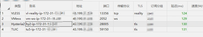

附上甬哥两个singbox脚本
bash <(wget -qO- https://raw.githubusercontent.com/yonggekkk/sing-box-yg/main/sb.sh)
bash <(curl -Ls https://raw.githubusercontent.com/yonggekkk/sing-box-yg/main/sb.sh)
