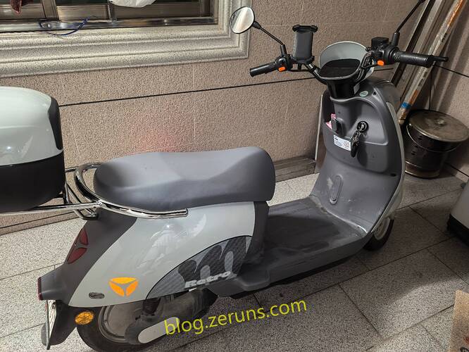

最近给我的电动自行车加装了个库仑计,顺便分享一下安装过程和使用效果,库仑计可以准确显示电池剩余电量百分比,还可以显示当前充电/放电功率等等信息。

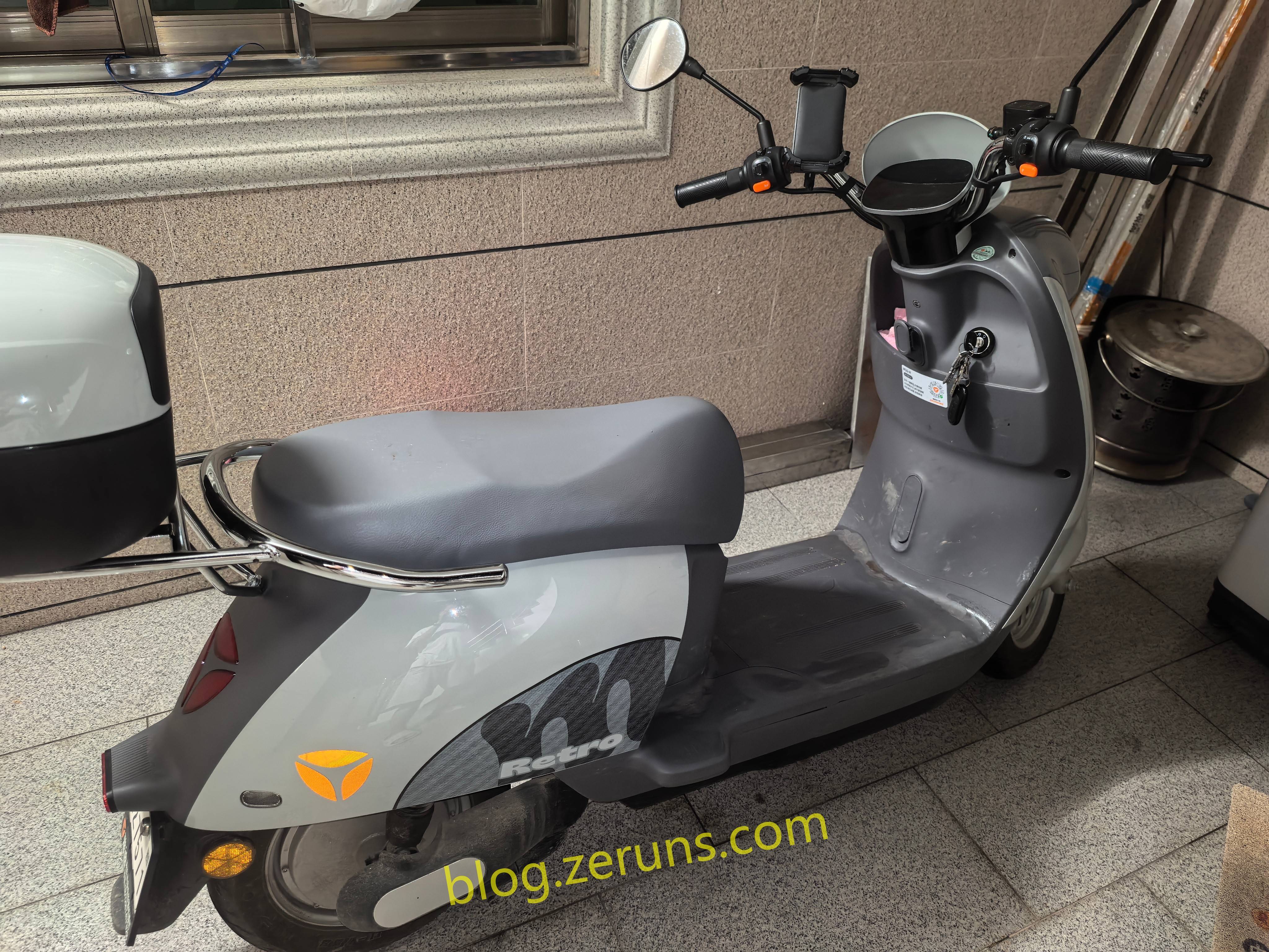

我的电动车是雅迪的M16-H,电池是48V23Ah的铅酸电池。

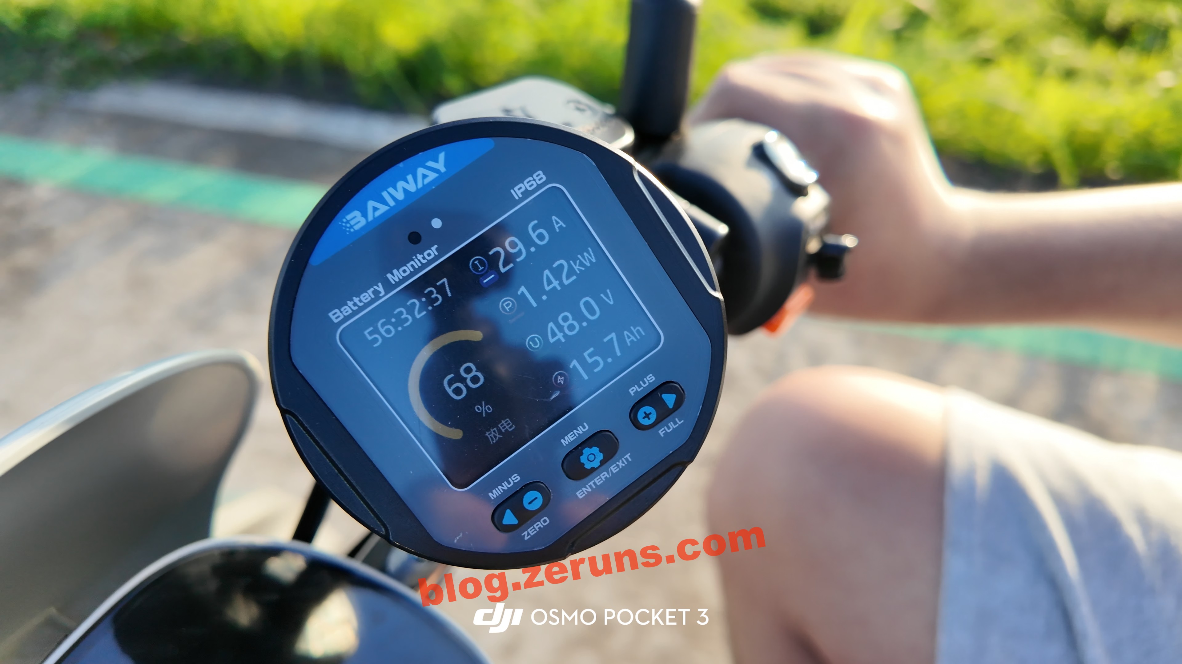

效果图

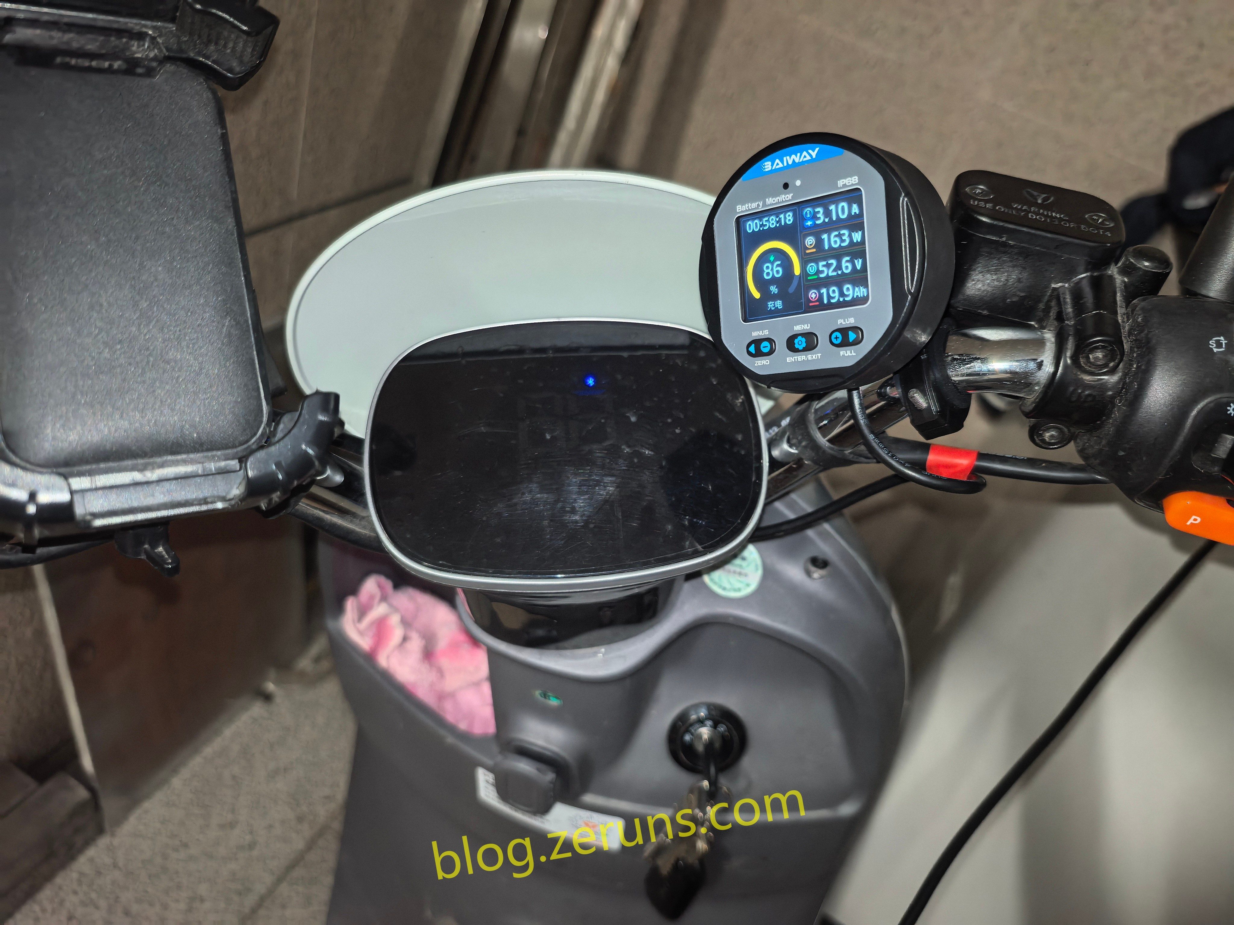

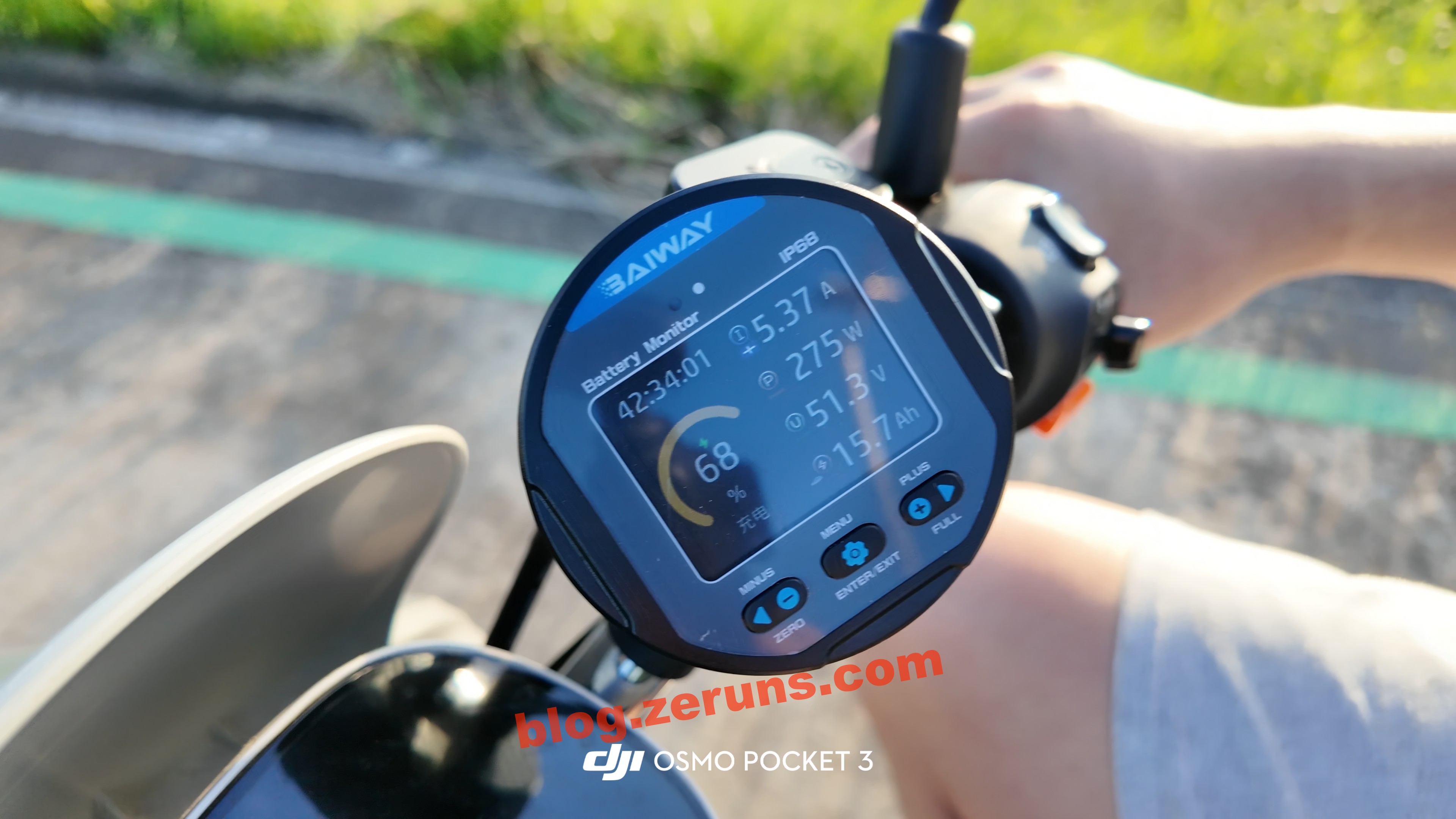

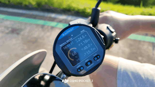

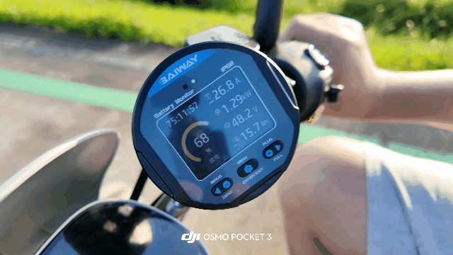

骑行过程中信息显示,可以看到剩余电量百分比、放电电流、放电功率、电池电压、电池剩余容量安时,实测我这台小电动的电机功率最高1.4千瓦左右。
刹车时有动能回收,库仑计显示充电,充电功率275瓦左右。

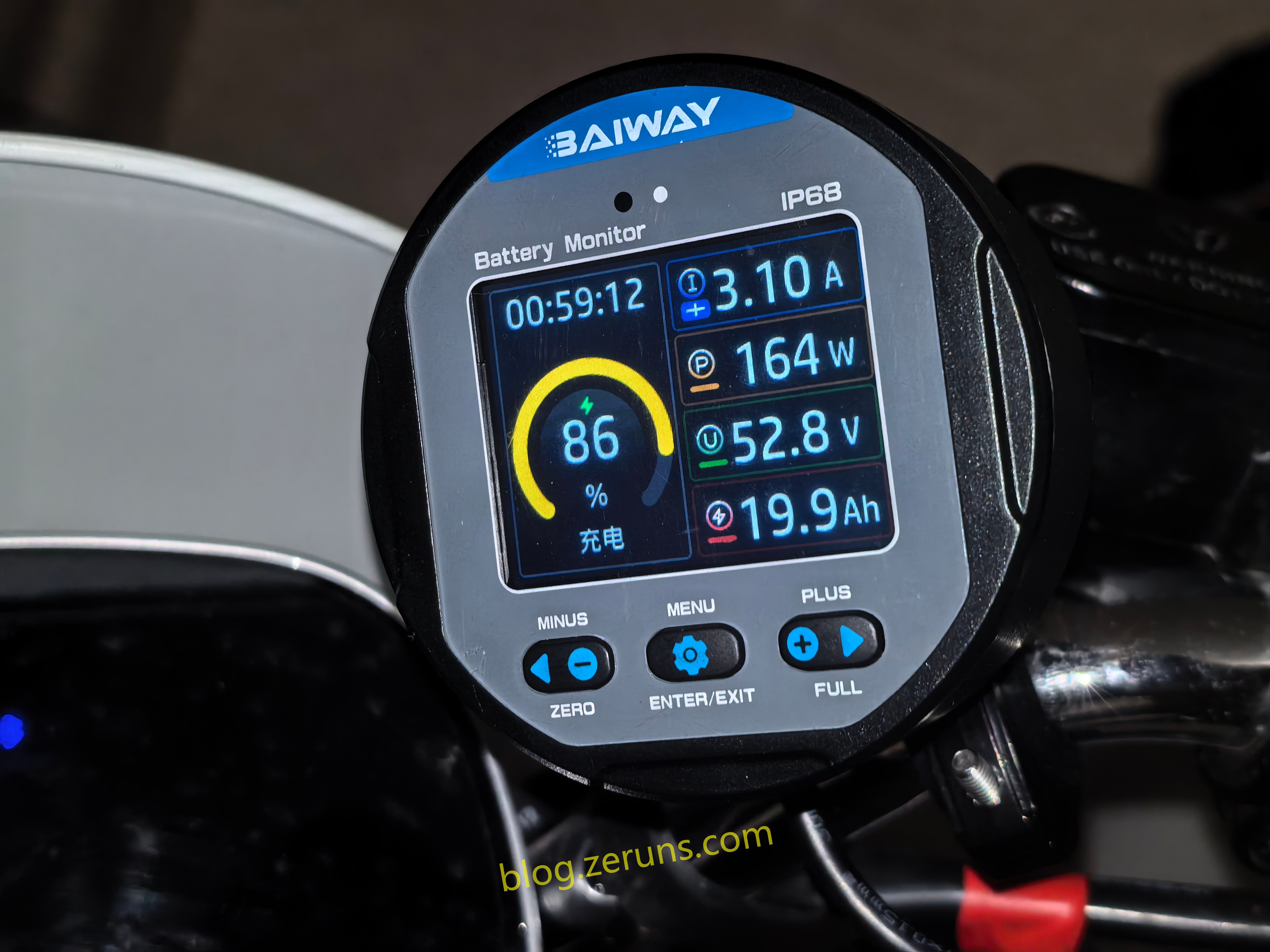

插充电器充电时

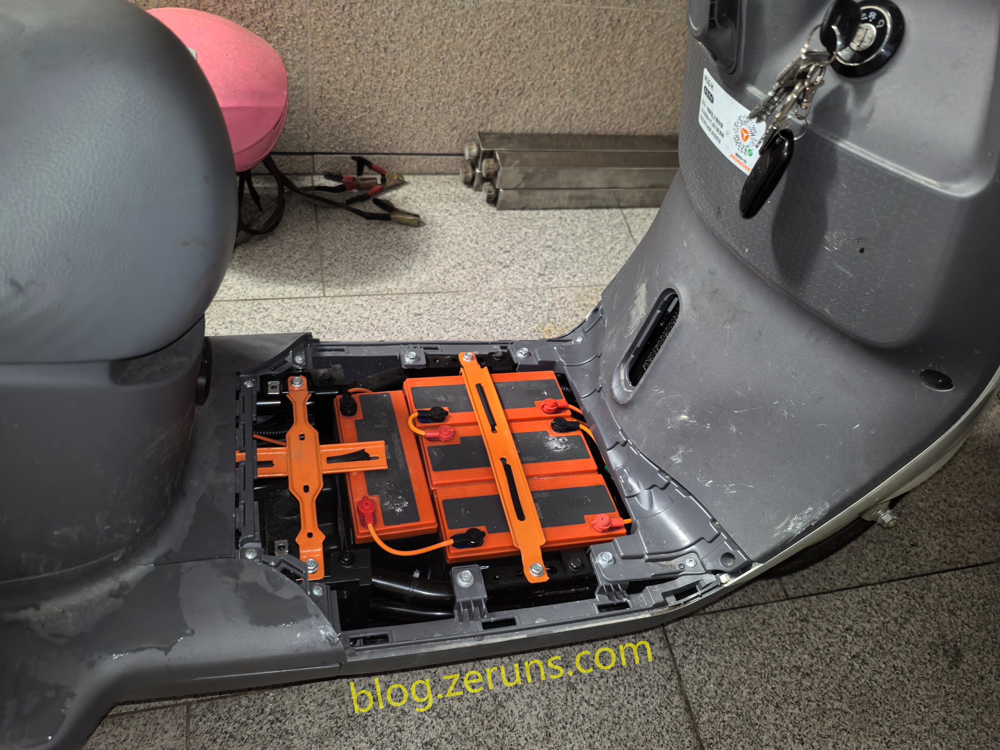

拧开电池仓盖的螺丝。
取下电池仓盖。

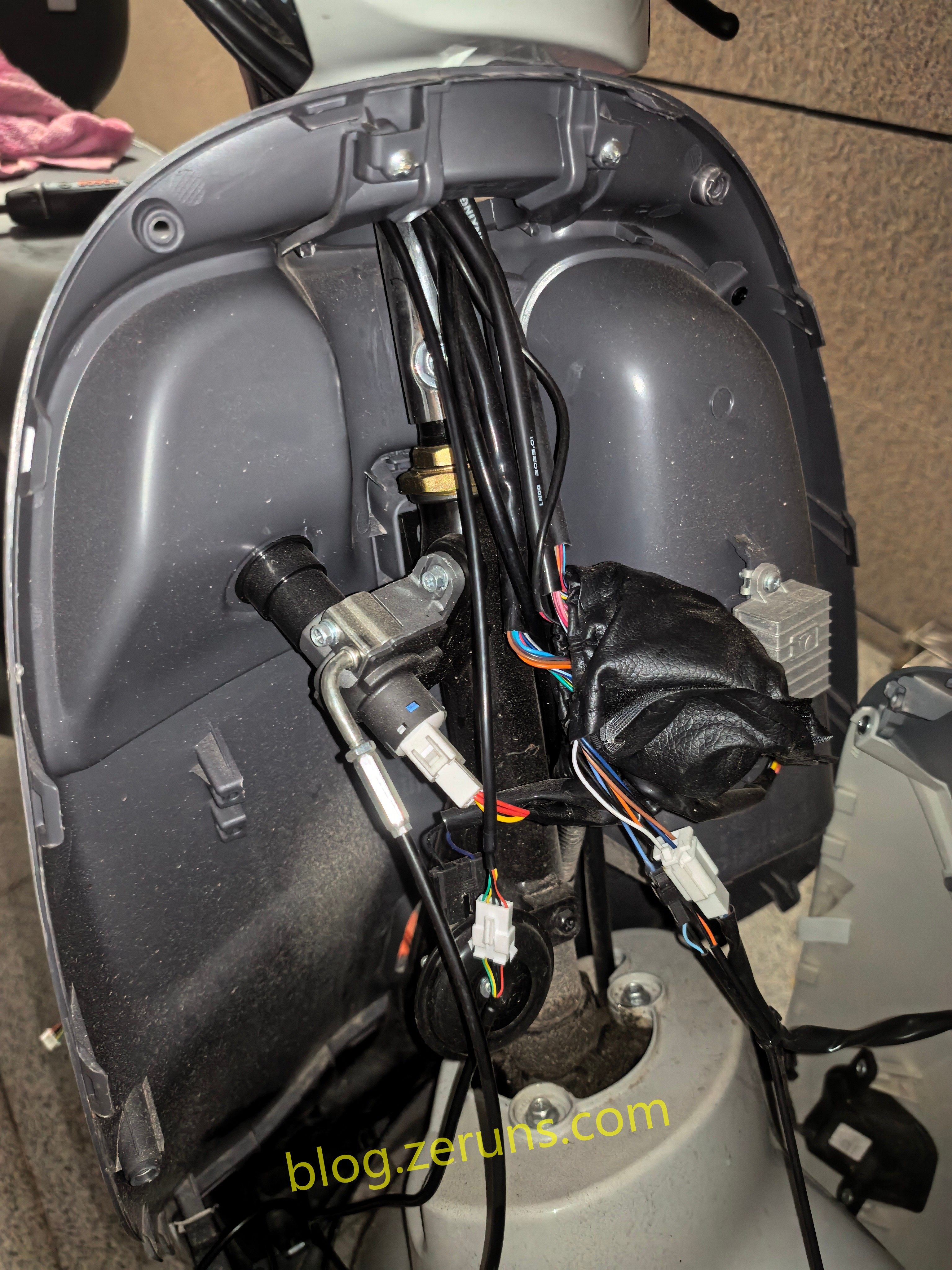

拧下电动车前盖的螺丝,并拆开前盖。

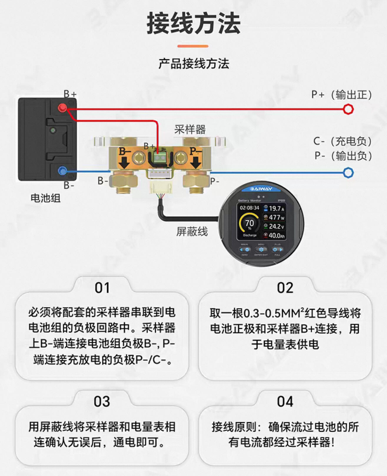

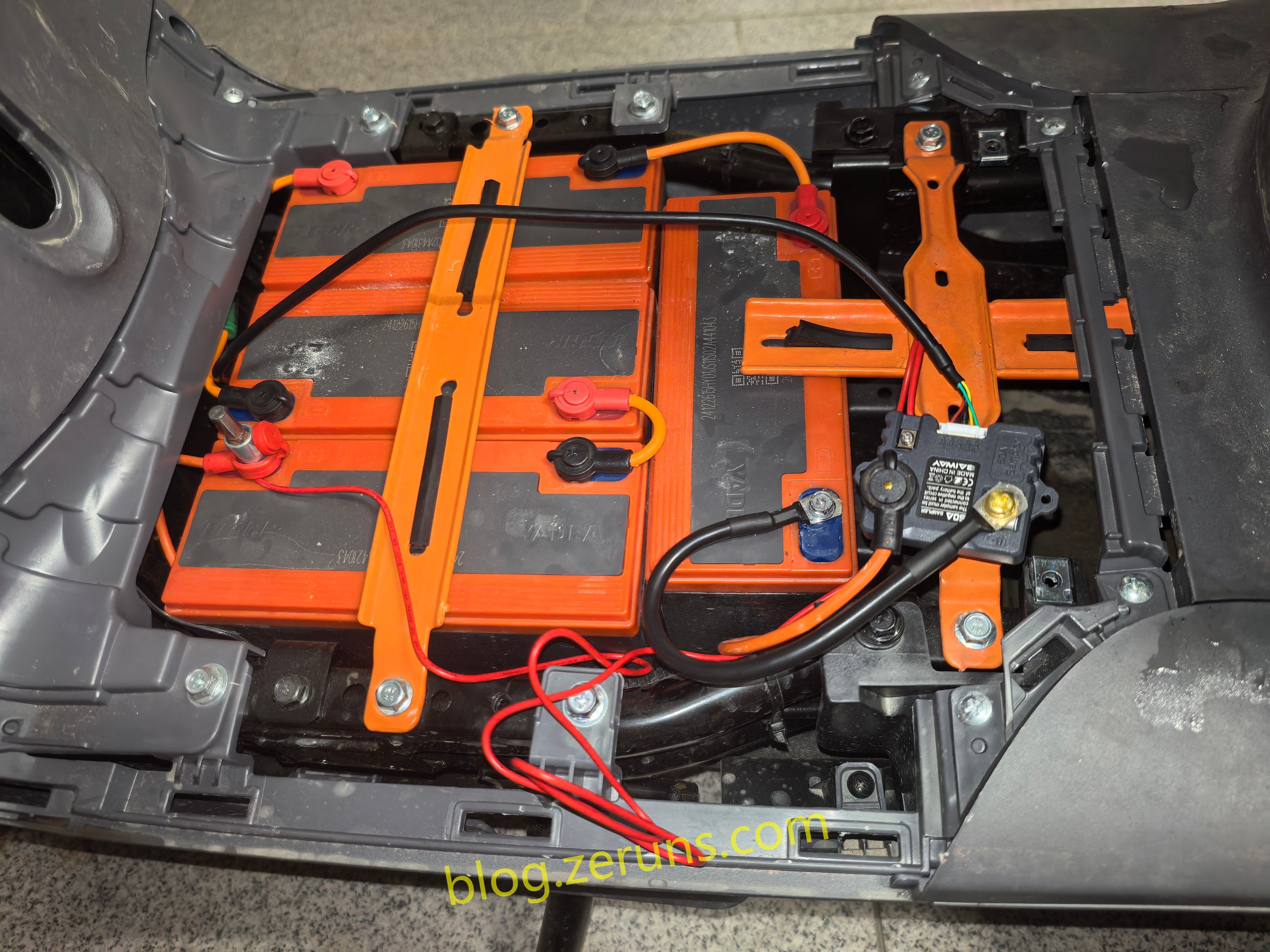

按照商家给的接线图接好采样器,一般都是将采样器串联到电池组负极。

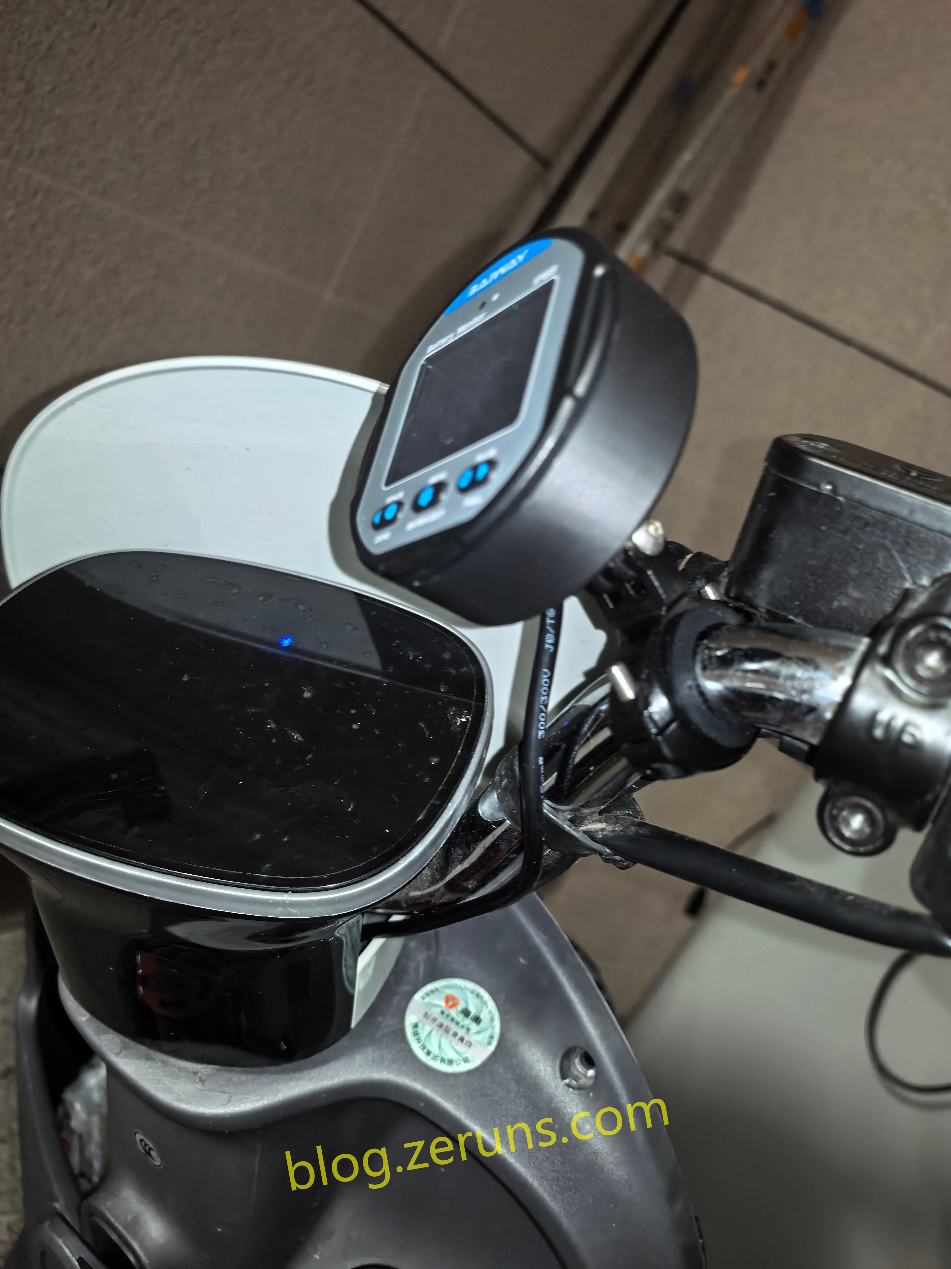

在车头装好电量表,并将连接线从车头穿到电池仓里连接到采样器上。

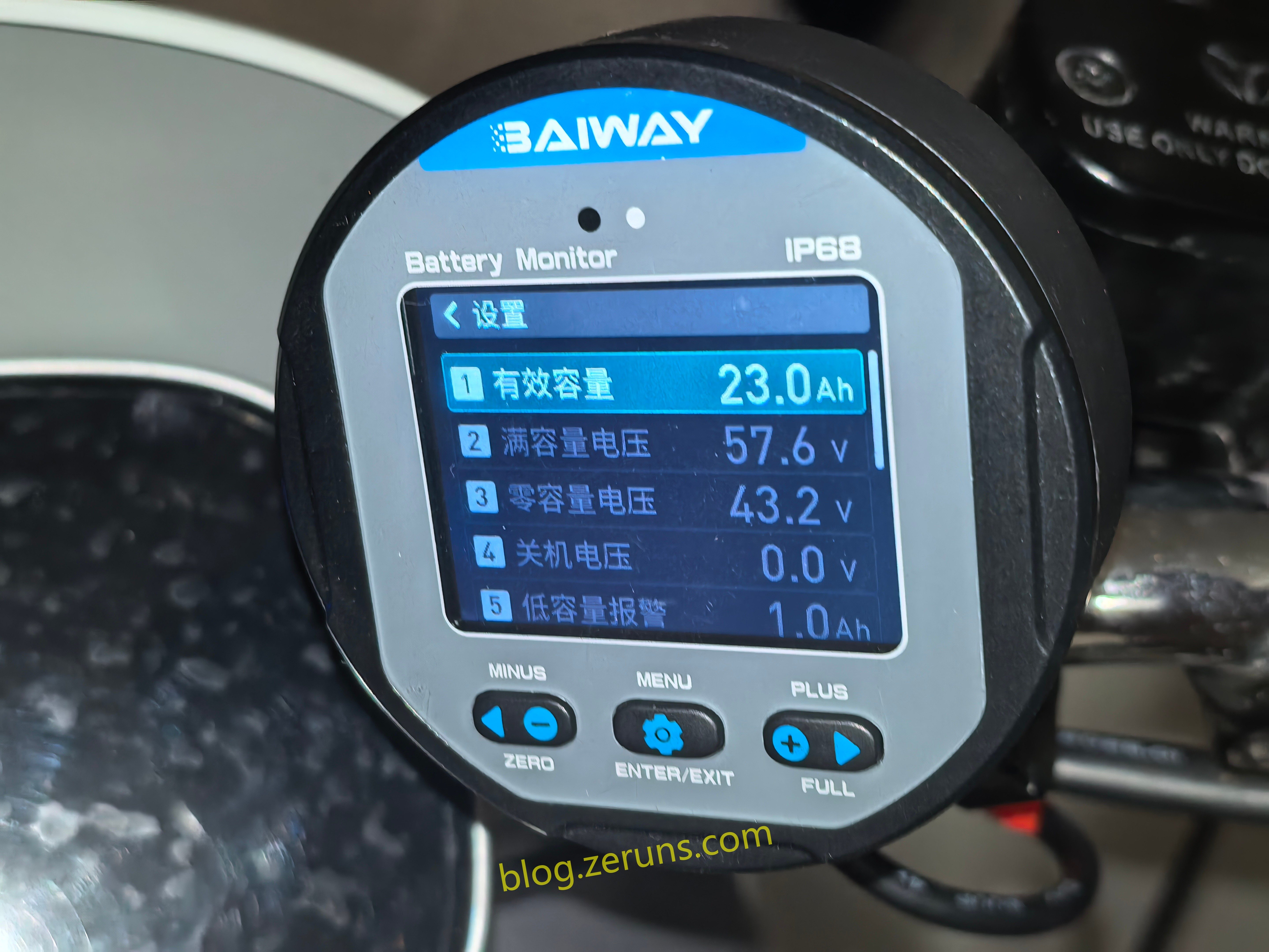

安装完后进到设置菜单,将你电池的参数输入进去:电池最大容量、满电电压、亏电电压,然后将电池充满电后将当前容量设置为满容量。
